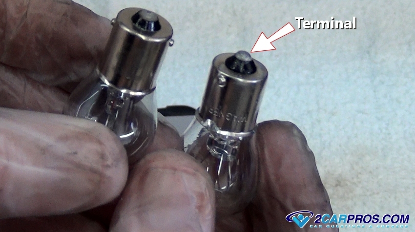

Merhaba arkadaşlar, benim 2005 Clio hatchback aracımın bagaj üstü 3. Fren lambası yanmıyor, diğer arka sağ ve sol fren lambaları yanıyor. Lambayı soketle birlikte söküp elektrikçide denedim çalışıyor, fakat araca bağlayınca yanmıyor lamba. Sigorta kutusuna baktığımda stop lambaları olarak tek bir sigorta var ve o atmış olsa sağ ve sol fren lambaların da yanmazdi değil mi? Bu konuda ne yapabilirim yardımcı olur musunuz?

Cevap için teşekkürler, lambayı TV tamircisi tanıdığa göstermiştir o denedi, çalışıyordu elektrik verince, şase almıyorsa ne yapmalıyım?
Arkadaşların sözerine ilave her şey tam olduğu halde lamba ölçümde sağlam olup yerinde yine yanmıyorsa, dipteki lehim tepesi azdır / yıpranmış veya aşınmıştır.
Frene basip multimetre yardimi ile soket kismini olcun bakalim voltaj geliyor mu, ayni sorun basima gelmisti bi ara plaketin uzerinde soguk lehim olusmustu lehim tazeleyip cozmustum olayi.
