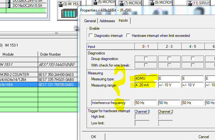

Mehmetf Bölüm Yöneticisi Yönetici Bölüm Yöneticisi Katılım 17 Ara 2006 Mesajlar 558 Puanları 6 Yaş 40 26 Eki 2018 #11 Merhaba, Analog modüllerin ayarlarını yaptınızmı? M32 merkerini sürekli 1 olarak tutun veya direk bağlayın. Bipolar olduğu için "0" olduğu zaman ölçülen değerler "0" olur.
