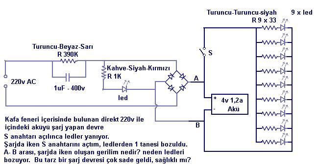

tekin126 Profesyonel Üye Katılım 23 Eki 2008 Mesajlar 3,344 Puanları 656 16 Tem 2014 #14 merhaba devre güzel çalışıyorda yalnız problem bilinçsiz kullanmada şarj olurken cihazdan uzak durulması gereklı yüksek voltaj koruma yok ledlerı patlatmasını önlemek için akü kutupları arasına yüksek watlı zener dıyot takın exelsior' Alıntı: Ekli dosyayı görüntüle 18774 https://www.kontrolkalemi.com/forum/guc-elektronigi/92822-kafa-feneri-sarj-devresi-led-yanma.html Hop Hopp Hoplattımmm Genişletmek için tıkla ...
