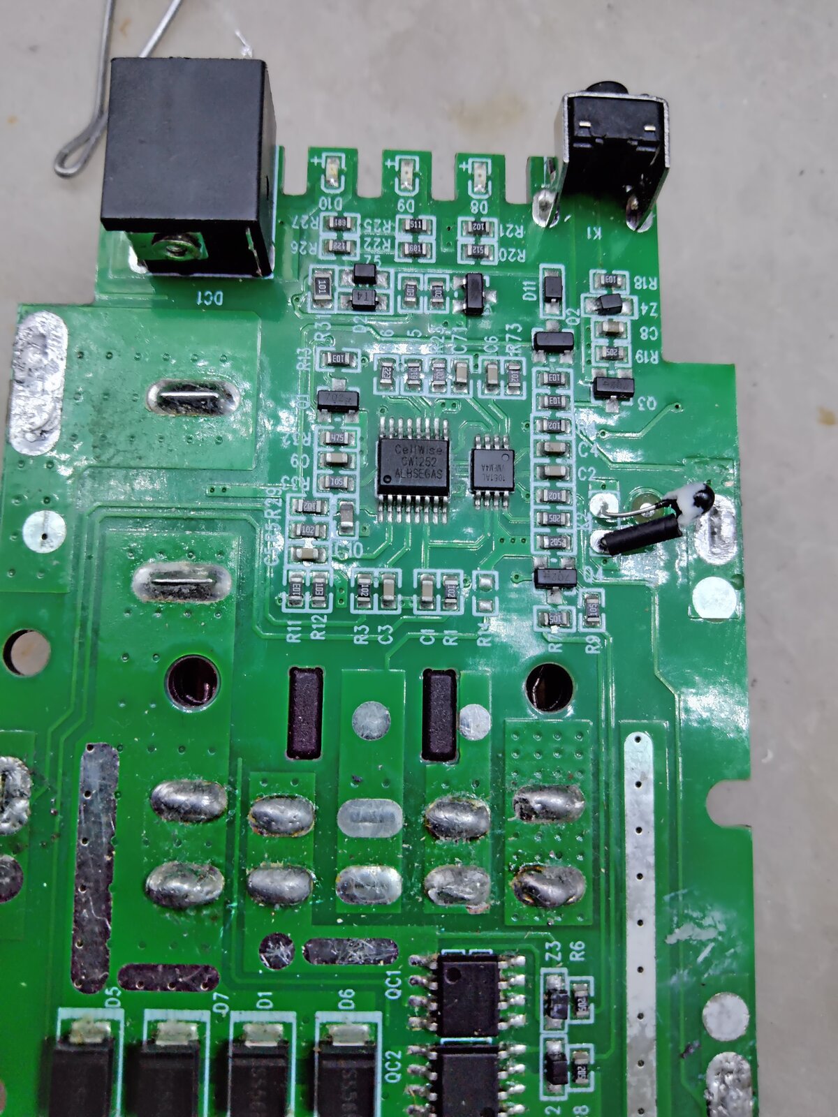

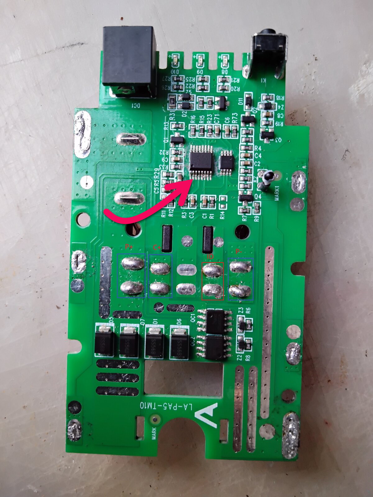

CatPower Markasının 5S Bms kartı var. BMS den P+, C+, ID ve P- olmak üzere 4 adet çıkış vermişler. P+ çıkışı ile diğer çıkışlar ölçüm yapıldığında P- 20V, C+ 20V vermekte. Ancak ID çıkışı 20V vermesi gerekirken '0' olarak değer almaktayım. (Sağlam olan bataryada ID diğer çıkışı diğerleri ile aynı voltu veriyor) '0' veren çıkış kart üzerinde 'ID' olarak, batarya kutusu üzerinde ise 'S' olarak isimlendirilmiştir. Kartın neresinde sıkıntı olabilir. Yardımcı olursanız sevinirim

Hocam faydası olacaksa eğer; Kartın 1 tanesinin pilleri bitmiş.(0,25-0,30 V aralıklarında) Ama C+ ve P- den şarza bağlandığında pil doluluk tam gösteriyor. Ama test butonuna bastığınızda hiç lamba yanmıyor.
Kartın diğerinde ise piller iyi (4.0V). Ayarlanabilir PowerSupply ile C+ ve P- den şarza bağlandığında pil doluluk tam gösteriyor ama şarz etmiyor. P+ ve P- den bağladığınızda ise şarza başlıyor. Test butonuna bastığınızda pil düzeyi full göstermekte.
Her iki karttada ID çıkış '0'

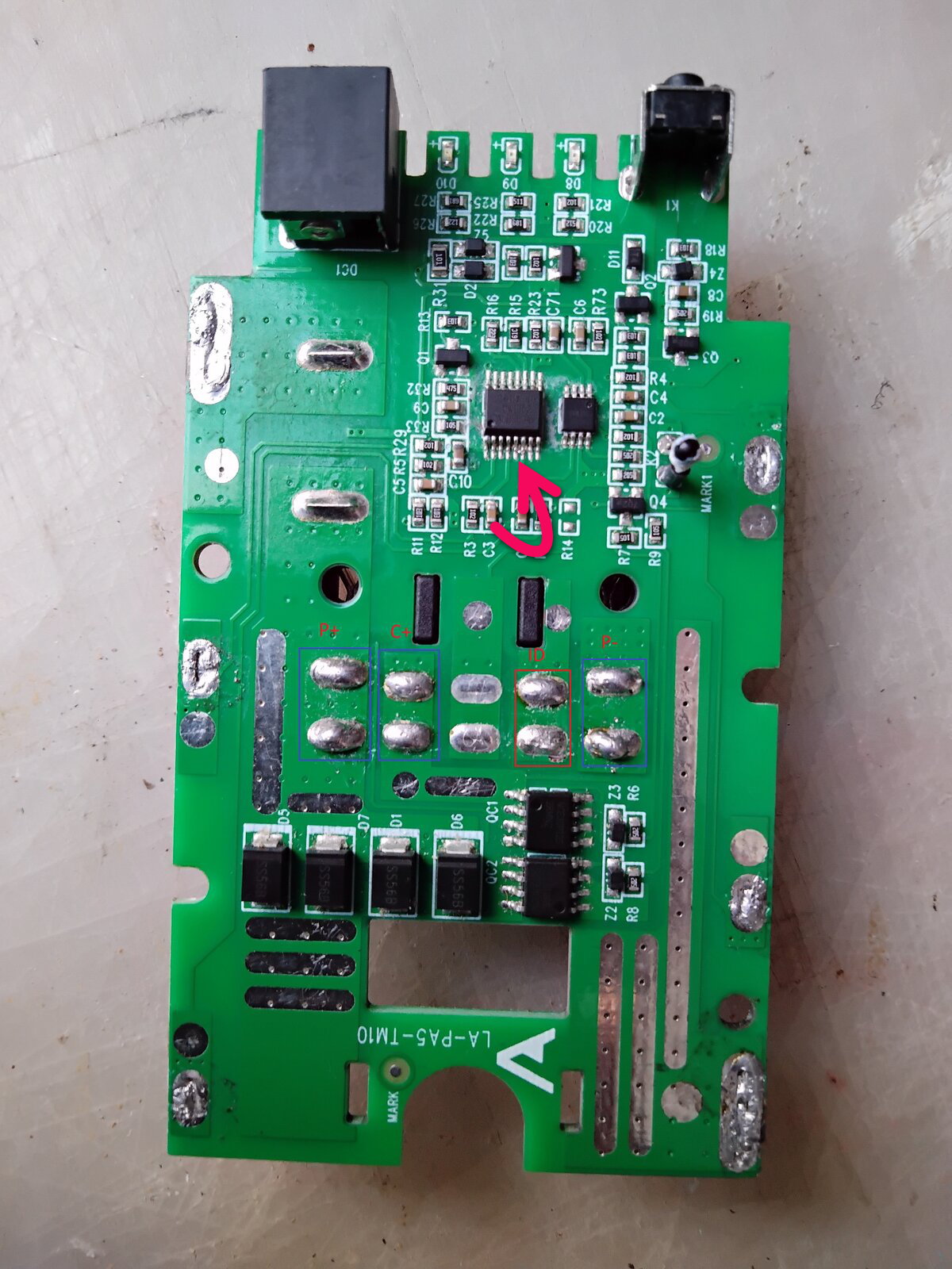

@SağMeFatih
işaretlediğim bölgedeki 2 çipin ismini yazar mısınız?
Ayrıca çip in 5-6 pinleri arası kısa devre gibi görünüyor.
Kısa devre/Işık yansıması da olabilir.

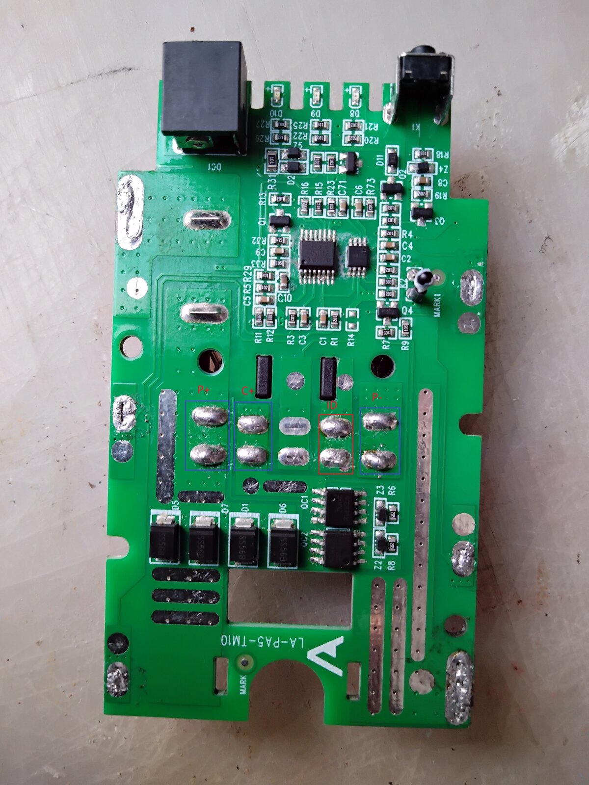

Bu bölgenin daha net bir resim ekleyebilir misiniz?

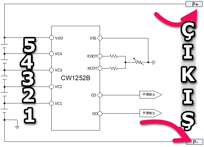

CellWise CW1252 ALBSEGAS
Kontrol çipi hakkında pek fazla bilgi yok.
Şema üzerinde bağlantı şeklini işaretledim.
Bu şekile göre bağlantı yapın ve çıkıştaki voltajı kontrol edin.
Bağlantı doğru olursa ve çip sağlamsa kontrol devresi çalışacaktır.
