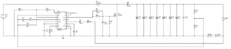

Yardım eden abilerime tekrar teşekkür ediyorum fakat ufak bir düzenleme yapmak istiyorum.Tasarım gerekliliklerine çıkış gerilimini 15V yerine 12V yazmışım.Gerekli çıkış gerilimimiz 15V olacak.
Çok geç kaldın hocam, eğer verdiğim denklemleri kullanacaksan, baştan sona kadar oku, oradaki 12V u 15V olarak değiştir, tekrar hesapla hepsi bu. İçinde ne türev, ne integral ne başka bişi var. Tek yapman gereken hesap makinesi ile hesaplamak. Aşağıdaki gibi bi boost devresi yapabilirsiniz. Fakat ben UC3842 gibi tek çıkışlı entegre kullanacağıma yine UC3825 i kullanmışım. Benim kafa nerde bilmiyorum. UC3825 de tek çıkışı kullanarakta çalıştırabilirsiniz ama genelde bu tip topolojilerde tek çıkışlı entegreler kullanılır. UC3825 çift çıkışı diyotla birleştirilirse mosfetin gate inde deşarj problemi oluşabilir. Onun için Rt direncini 50k, Ct direncini 2.2nF yaparsanız, osilatör frekansı 40kHz, fakat kullanılan çıkışın frekansı 20kHz olur.
    98.1 KB · Görüntüleme: 14

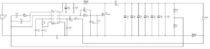

Entegreyi değiştirdim, çıkış 15V ve 1A vericek şekilde değişti. Çıkışa minimum 15R bağlayabilirsiniz. Ondalık sayılarla uğraşmamak için 15R olarak aldım ki zaten sizin 3 x 47R paralel yükünüz vardı. Aşağıda yeni şema ve yeni hesaplar mevcut.
Kolay gelsin.
https://app.box.com/s/5ve06kktq234pr7q1byy
15W Boost.rar
Rar ın içindeki şema isminde 12W yazsada çıkış gücü 15W dır fakat 15W dan biraz daha fazla gücü kaldırır.
Aşağıdaki şemayı kullanın arkadaşlar. Entegreyi UC3845 yaptım böylece ek DC voltaj vermek zorunda kalmayacaksınız entegreye. Direk giriş voltajı olan 9V verseniz yeter.
    94.9 KB · Görüntüleme: 21
