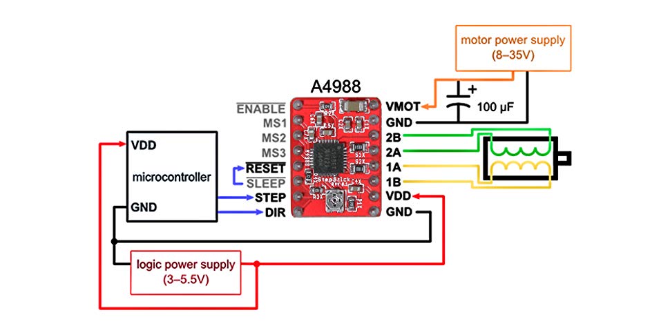

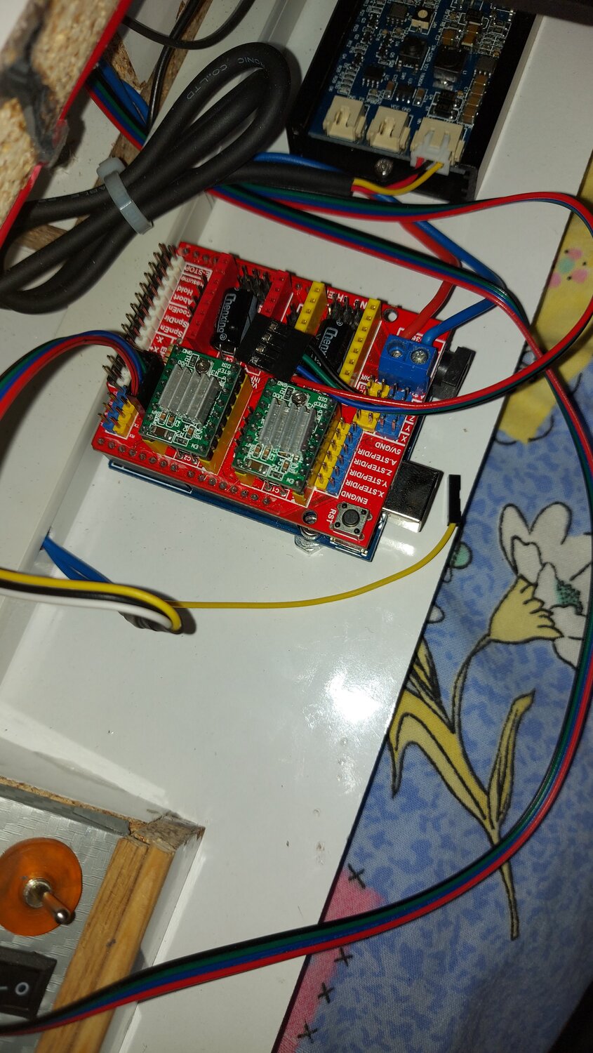

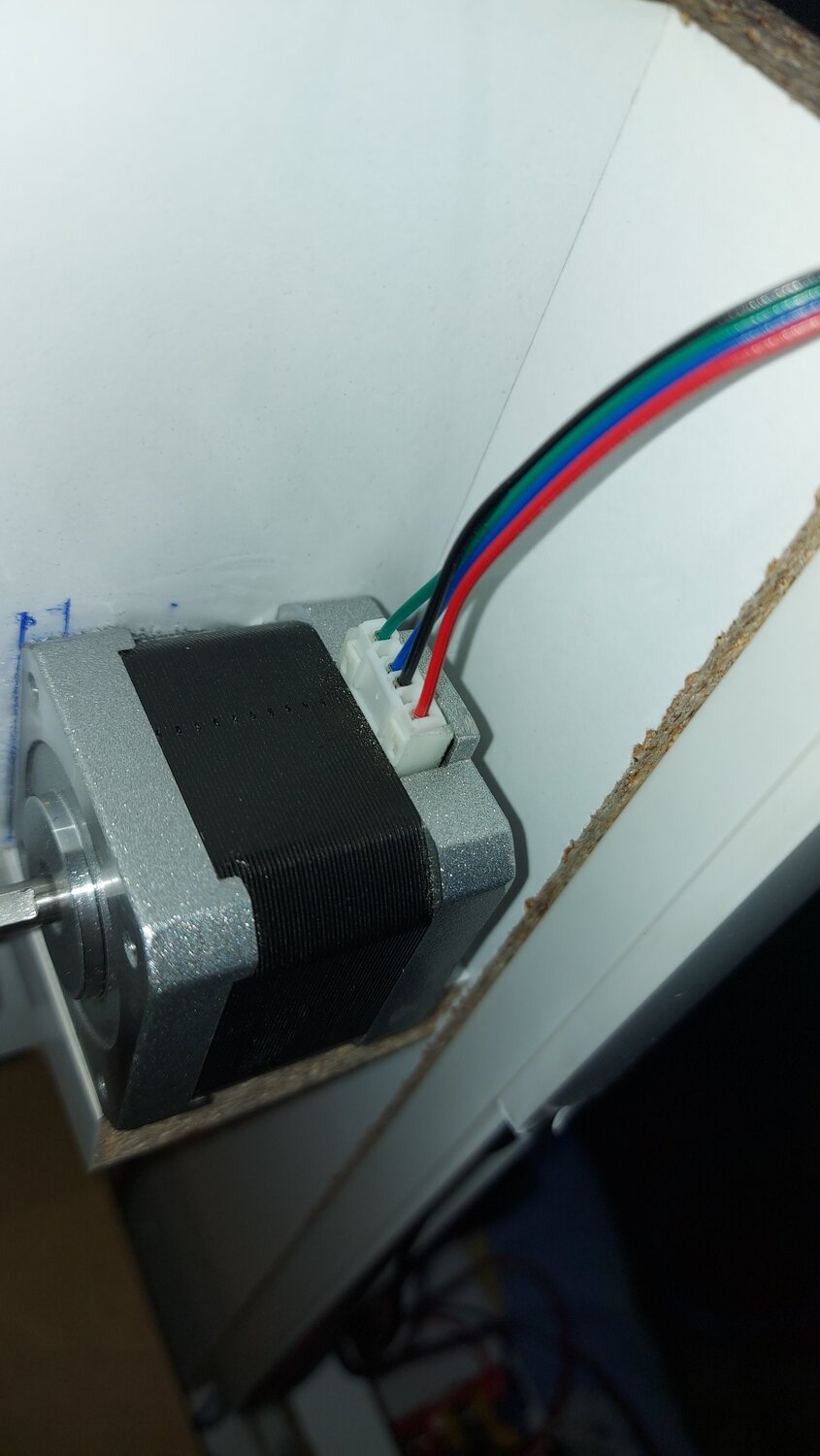

2 adet 1.2A lik step motorum var fakatn yaptigim cnc devresi ile motorlar calismiyor titriyor ve a4988 sürücüleri asiri ısınıyor, vref değerini de ayarladim hatta potansiyometreyi de her yone çevirdim a4988 üzerinde ki fakat bir türlü olmadı
step motor bağlantıları doğrumu genellikle ters kutuplara elektrik verdiğinde titrerler.
Evet direk kablolu geldi zaten sokte taktim
Direk kablolu gelmesi senden önceki bağlayanın doğru yapıp test edip etmediğini ispatlayamaz. Önce bi ölçü aletiyle kutupları test et sorunun motor bağlantısından mı yoksa karttan mı olduğunu anlamak gerek. Ondan sonra duruma göre adım atarız

Kutuplari neye göre tespit edicem tam olarak
1A-1B ve 2A-2B arasında küçük bir direnç ve 1A-2A ve 1B-2B arasının açık devre olması lazım. Eklediğim şekle bak.

Olabilir ama ölçmeden bilinmez
Kabloları karta girdiği yerlerden ölçeceksin gönderdiğim şekle göre. Doğru kutup doğru yere mi girmiş diye
