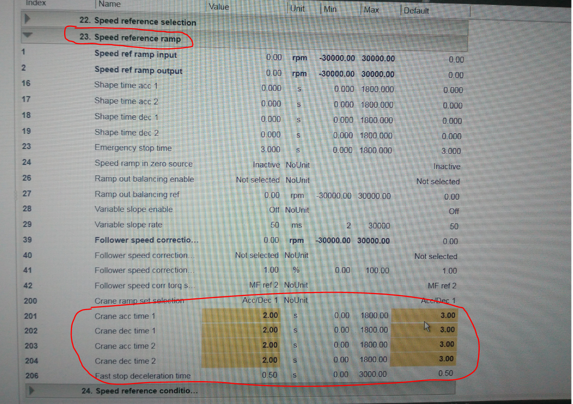

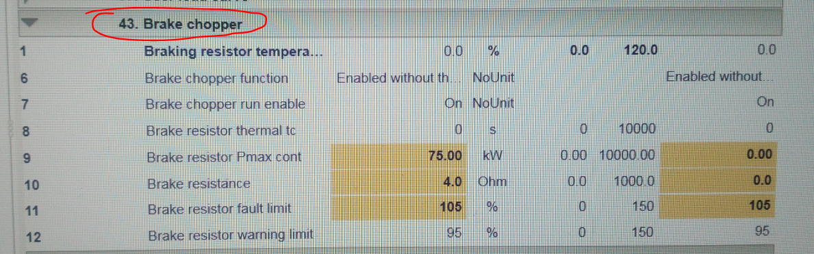

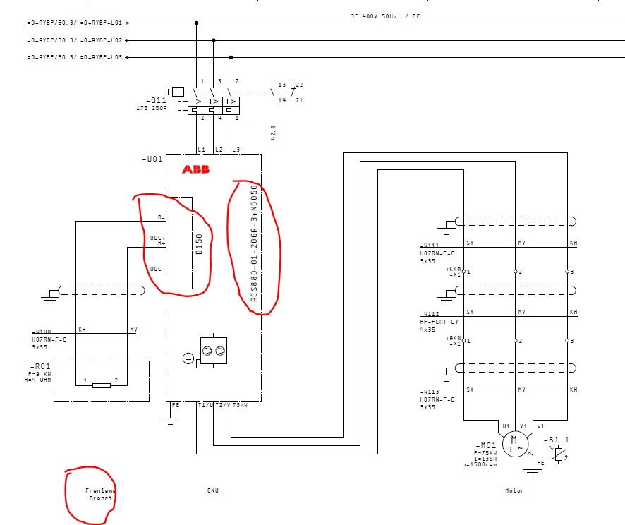

Örnek olarak direnç elektrik bağlantısı, 23. speed ref rampa örneği ve 43. brake ile ilgili resimler ekliyorum. Umarım yardımcı olur.
60636
Parametrelerle oynayabilirsin. Senin sistemine uygun hale getirebilmek için.
60637
Örnek direnç değeri. Mevcut dirence göre belirleniyor.

Abbeyle görüştüm benim sürücünün seri numarasını istedi direncin bağlandığı R- ucu yok sökülüp takılması lazım dedi
R- ucu yok ise fren modülü olan ıgbt yok demektir. Sonradan servisin takması gerekiyor. Fren dirençi takılmadan cihazı kontrol etmek istiyorsan;
1) Duruşu serbest duruş ayarlayıp deneme yaparsın.
2) Over voltaj kontrol aktif etmen gerekiyor. Sayfa 60 anlatıyor.
3) Dc frenleme aktif ederek deneme yaparsın. Sayfa 48 anlatıyor.
4) Kayma kazancı değerinin değiştirsin. Servisten destek alabilirsin.
Bu 4 seçeneği denersin. İşin çözülmez ise fren çıkışı eklersin .
