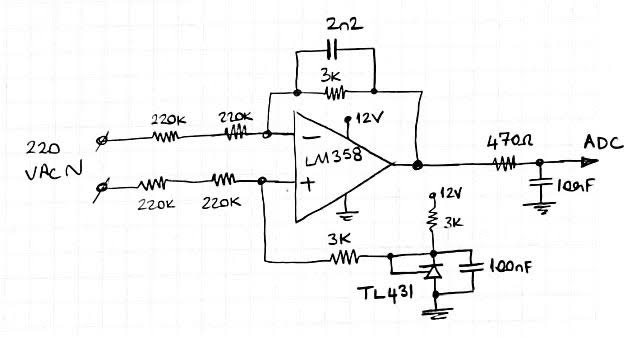

220v ac gerilimin ölçülmesi ile ilgili bir devre tasarlamaya çalışıyorum piyasa kolaylıkla arıza yapmayan parazitlerden etkilenmeyen bir opamp seçimi yapmaya çalışıyorum.
şuan için mantıklı gelen opamplar;
lm358
lm339
mc33174dtbr2g
Siz değerli forum üyelerinden ricam, problem çıkarmayan ve piyasada bulunabilirliği olan yeni opamp serilerinden öneriler verebilir misiniz?

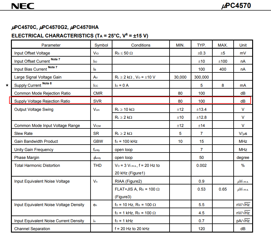

Parazitlerden etkilenmeyen op-amp yoktur.
Parazitlerin yok edilmesi kuralları.
1) SHIELDING tekniği.
2) IZOLATION tekniği.
3) GROUNDING tekniği (en önemlisi)
4)INPUT (giriş) empedansı.
Bu teknikler tam uygulandığı takdirde aranacak OP-AMP'ın PSRR (Power Supply Ripple Rejection) özelliği.
https://cdn-reichelt.de/documents/datenblatt/A200/upc4570.pdf

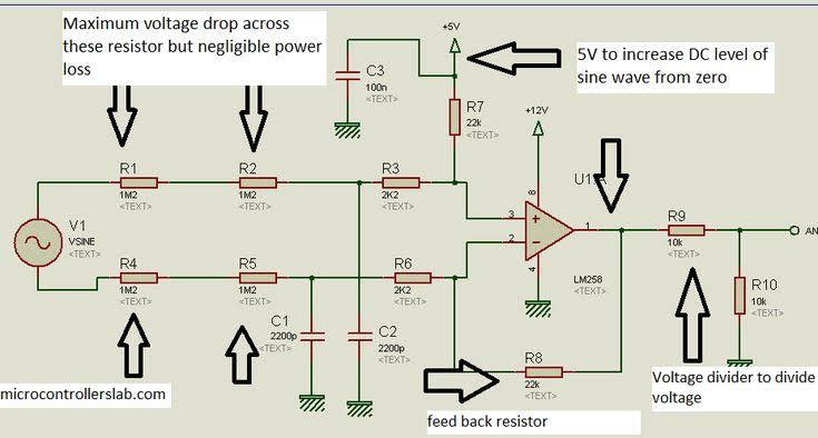

Trafo olayını düşündüm ama 3 faz ölçümünde alan olarak daha büyük bir kutu gerekeceği için es geçmiştim ama ZMPT101K olan trafo ile yapmak için araştırma yapıyorum hassas bir ölçüm yapar mı, voltaj dalgalanması da hasar görme ihtimali varmıdır?
Ve direnç opamp kombinasyonu na göre fiyat ve alan farkı söz konusu
Elime bir kaç arızalı analizör ve multimetre geçti içini inceleme şansım oldum hep opamp direnç ile ölçüm yapılmış olduğunu gördüm.
Sizden ricam farklı görüşlerinizi paylaşmanızı bekliyor um, bende konu ile ilgili son durumu buradan farklı kişiler için burda paylaşacağım
Şuan için inceleme ve geliştirme yapmaya çalıştım devreler

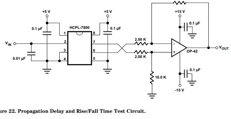

Benim uygun olduğunu düşündüm hclp 7800 ile olan şemayı diğer şemalardan giriş kısımlarını birleştirip kullanmayı hedefledim sizler ce nasıl olur uygun mudur
