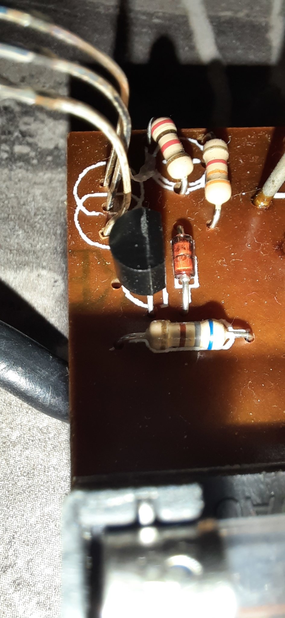

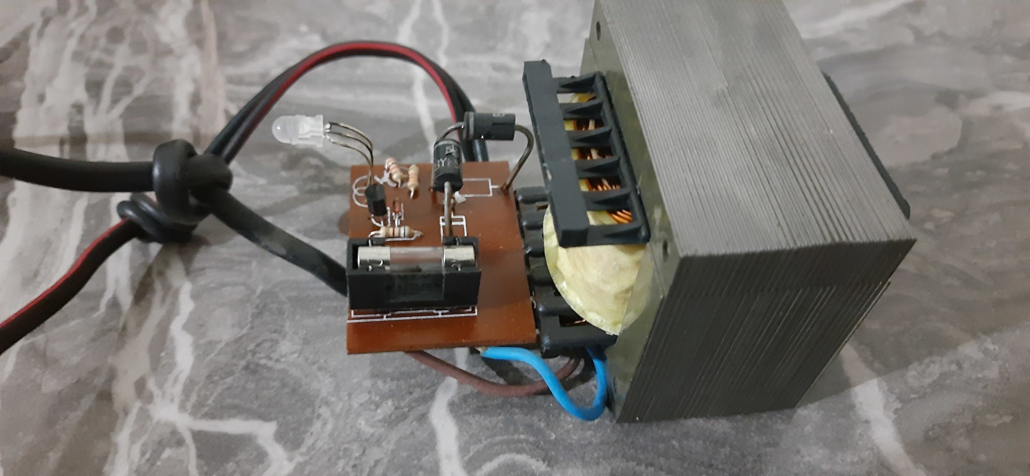

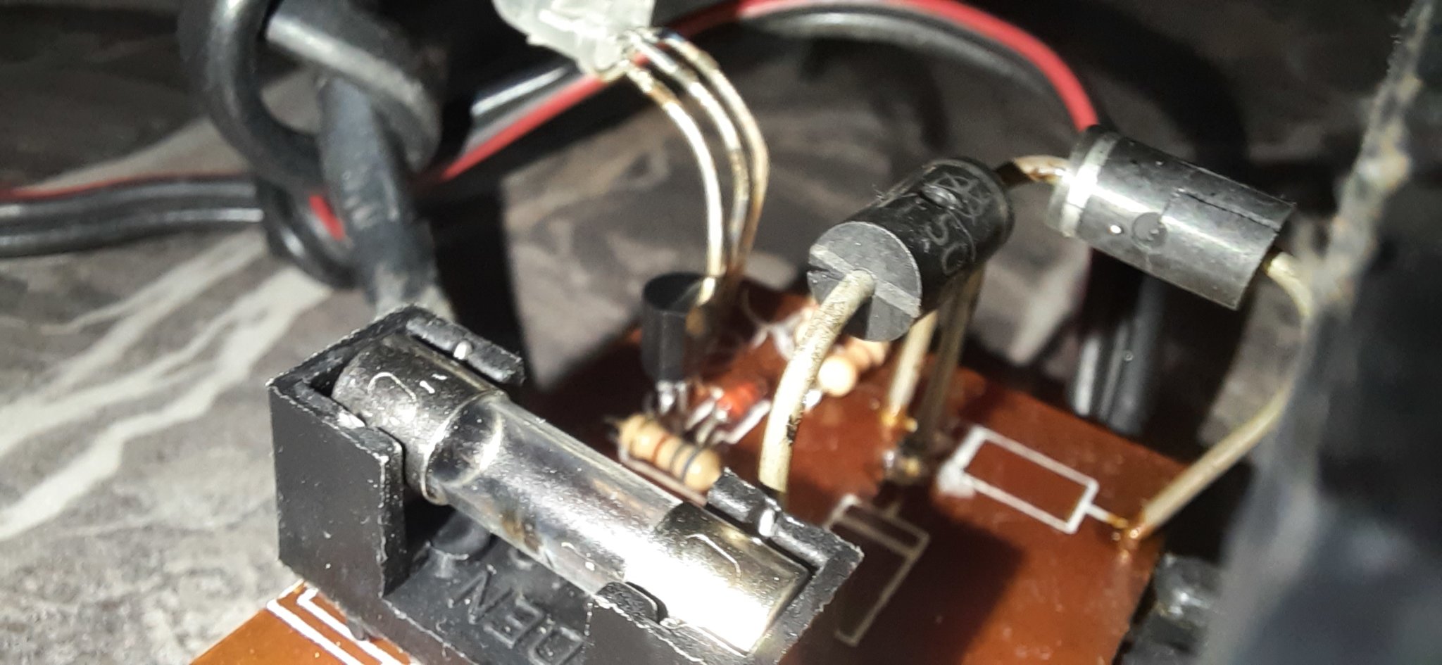

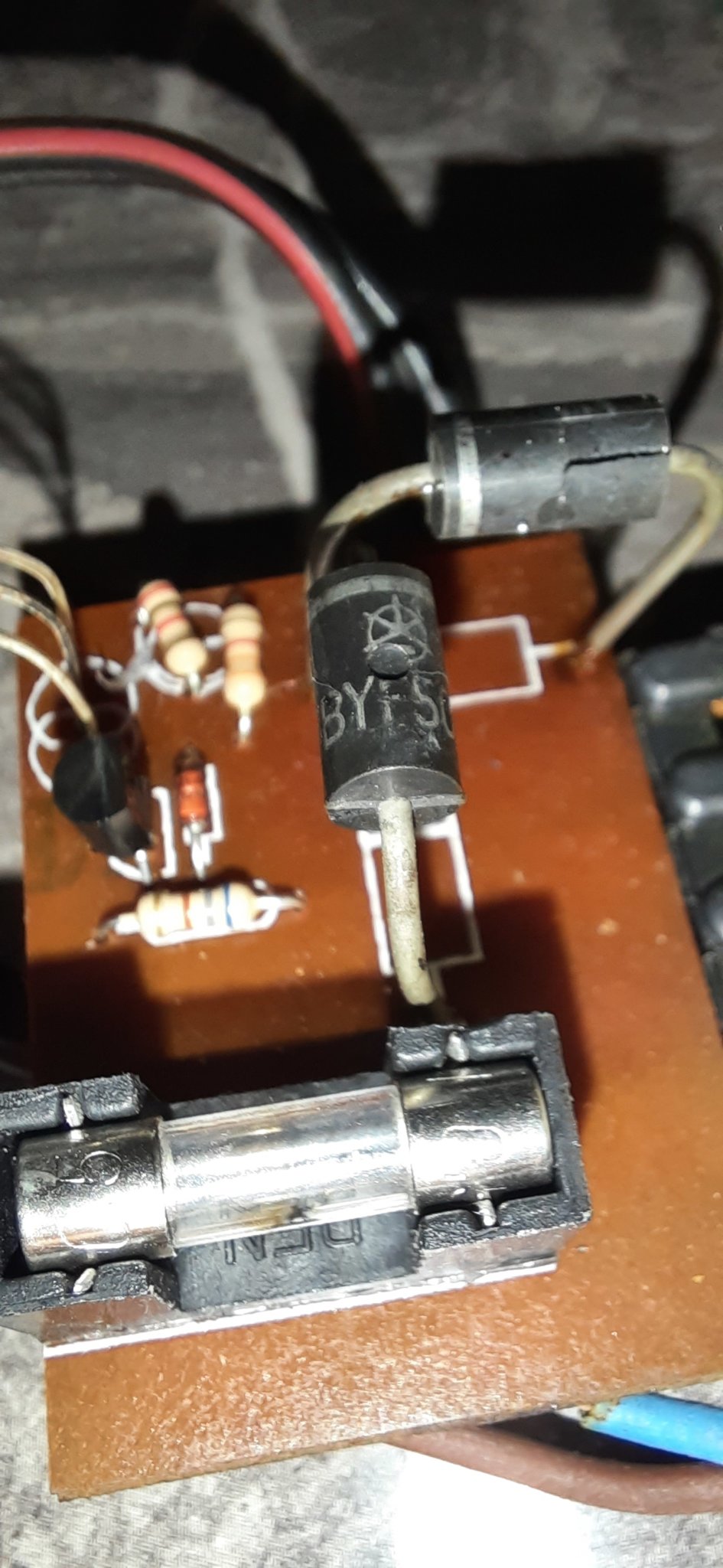

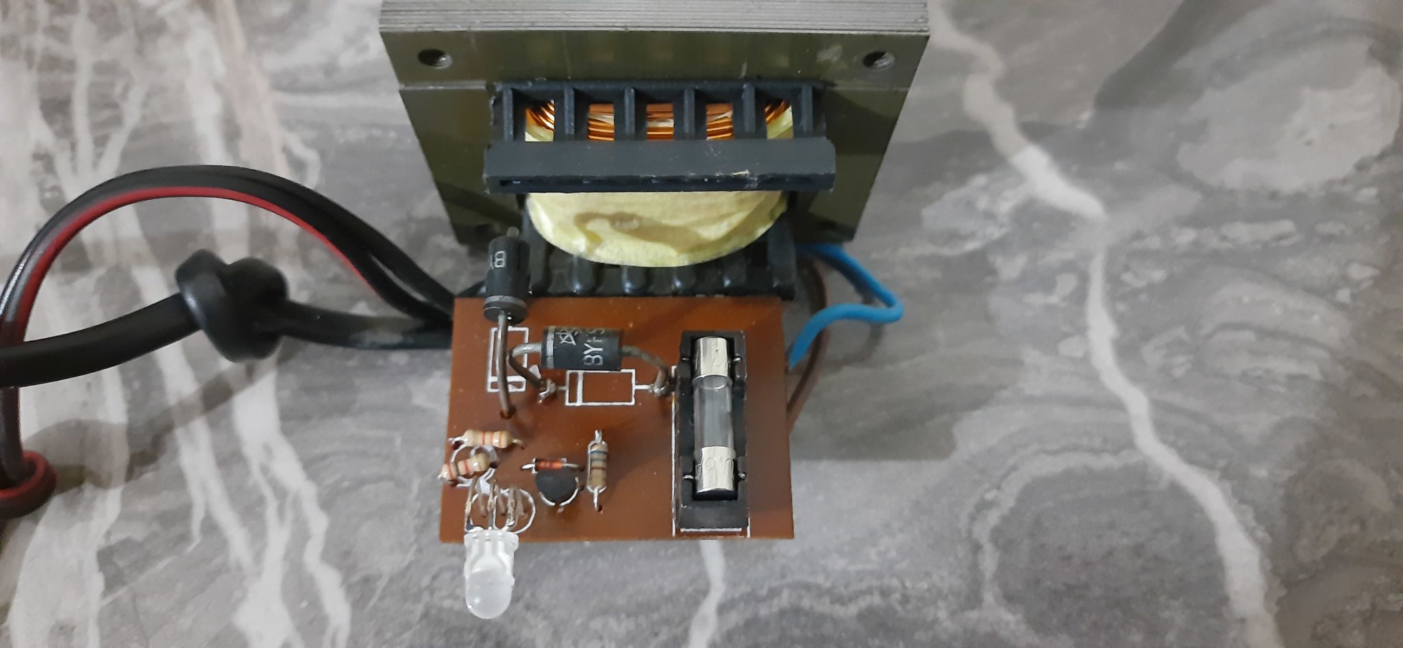

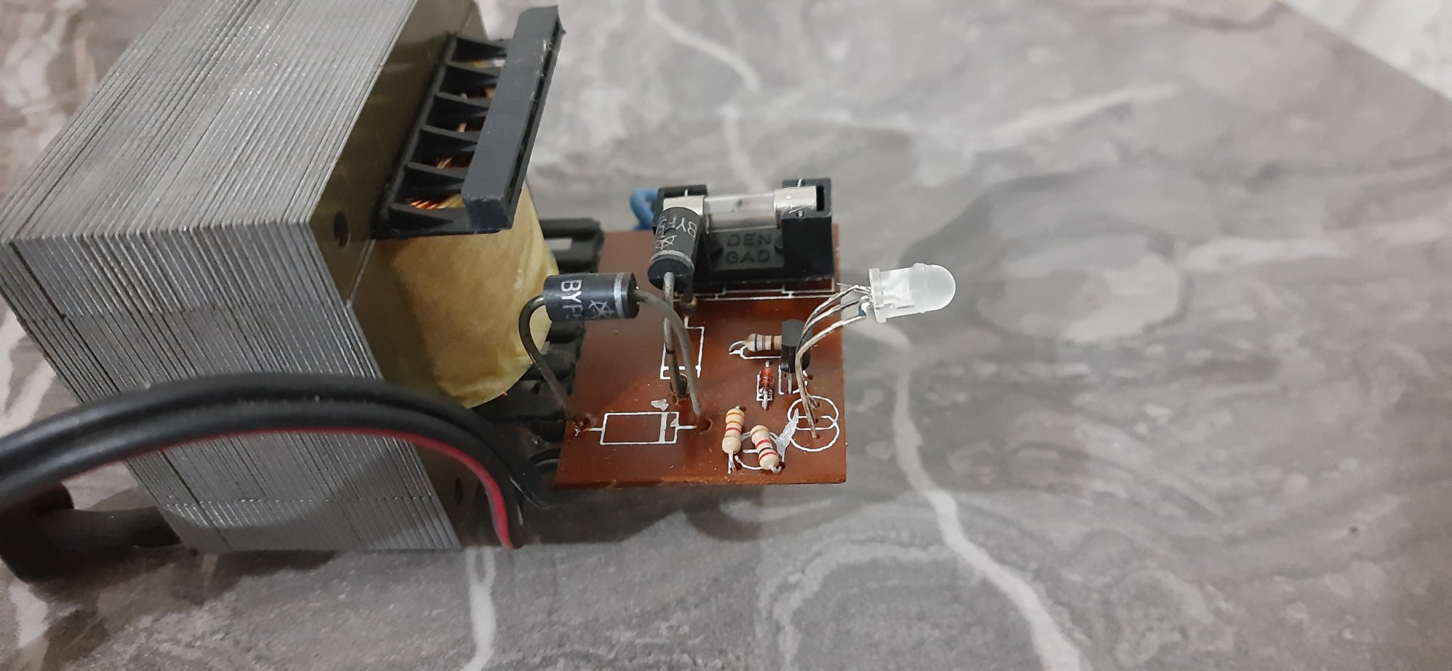

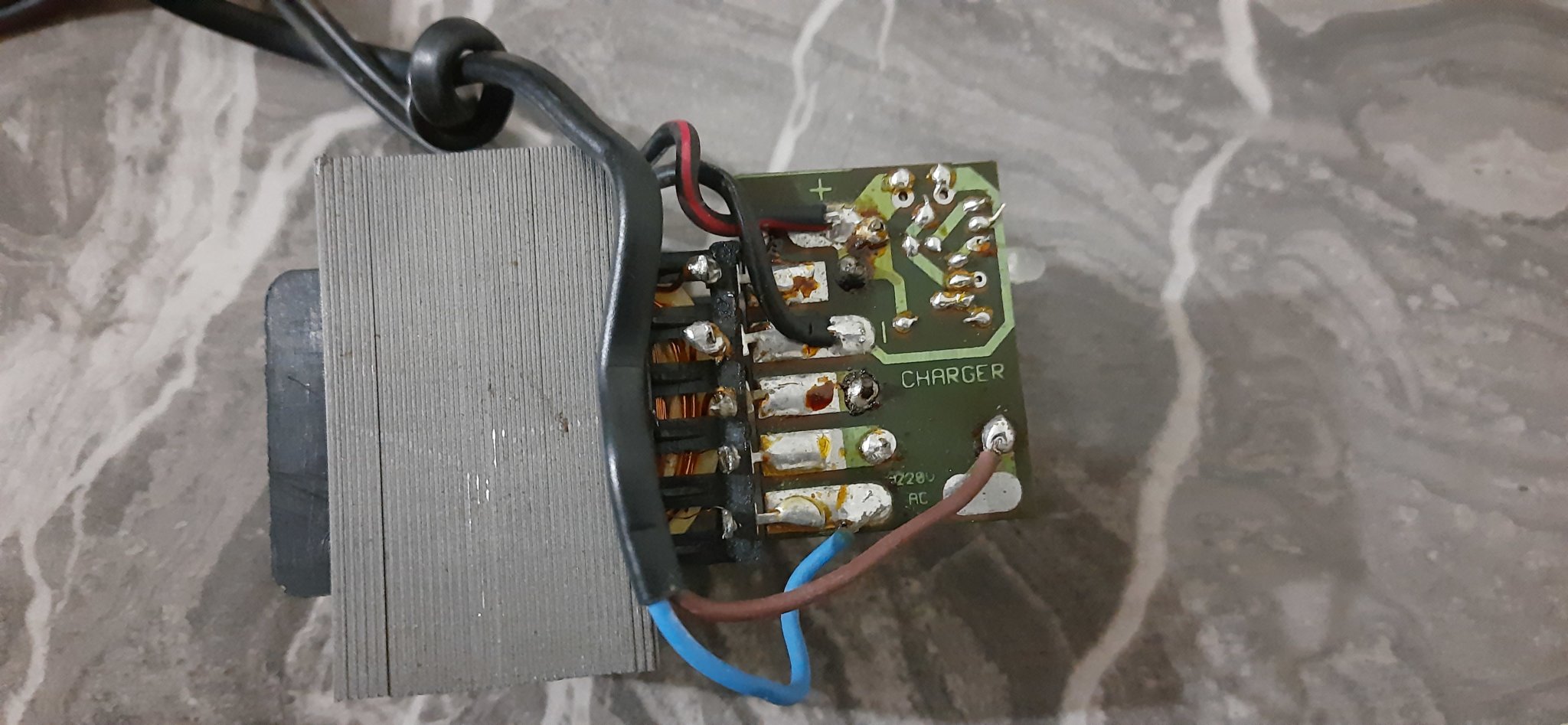

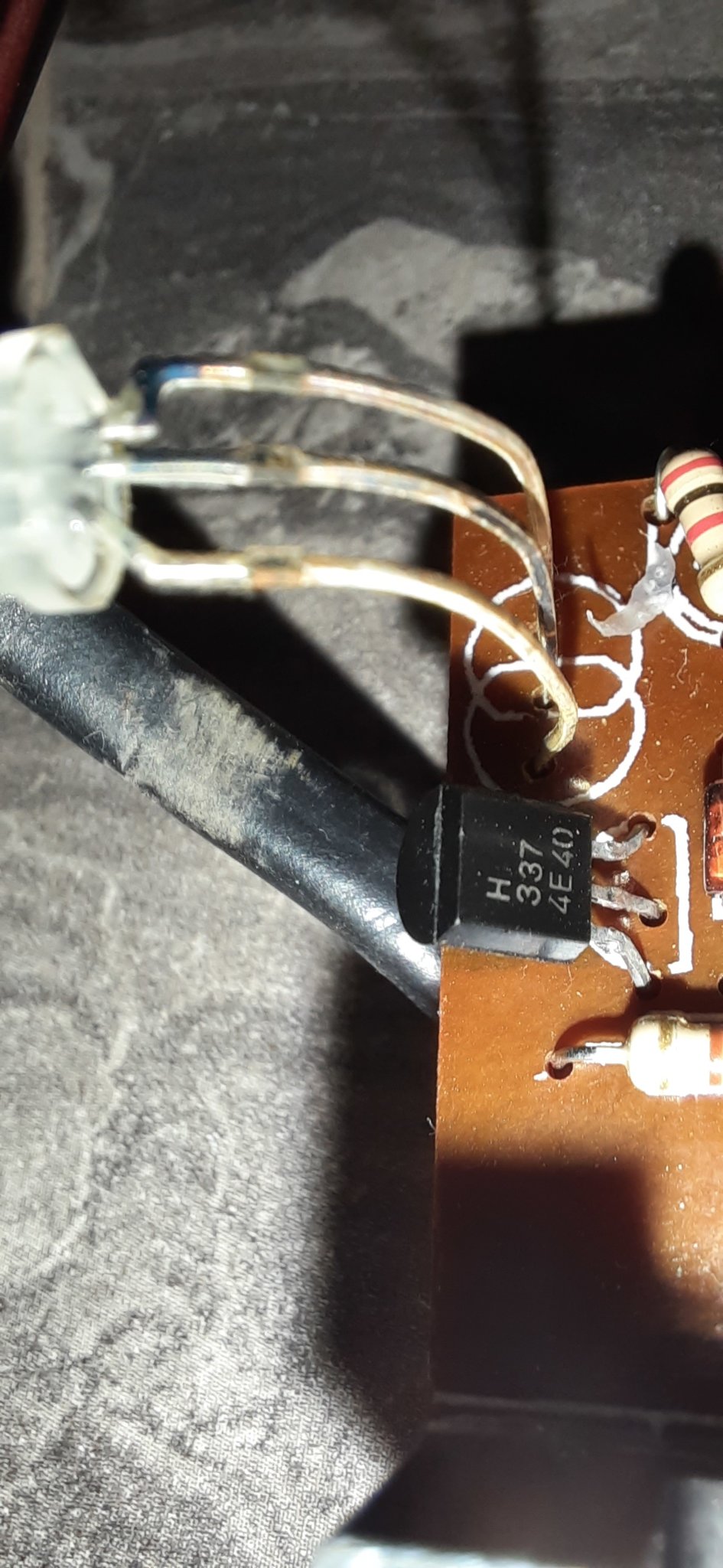

Öncelikle konuyu yanlış yere açmışsam baştan özür dilerim.
Elimde bir bir akü var 6V 12A. Bunu şarj etmek için cihaza bağladım fakat anlık bir dikkatsizlik sonucu ters bağlantı yaptım ve şarj cihazındaki devre yandı. Devrede kırmızıdan yeşile dönen bir led var. Buna bağlı dirençler ayrıca 1 adet 0,5A lik cam direnç ve iki adet de diyot var. Problem tam olarak şu diyotlar çatlamış. Cam direnç yanmış diğer elemanlar sağlam görünüyor. ben aynı elemanları bire bir değişim yapayım dedim ancak üzerindeki diyotları(BYF506) internette hiç bir yerde bulamadım ama datasheetleri buldum. Bu işlerden çok anlamıyorum ama anladığım kadarıyla 2,5A olması gerekiyor. İşin ilginci 2,5A lik diyot da bulamadım 2 var 3 var 2,5 yok. Hasılı kelam bu diyotların bire bir aynı olması şart mı? Yada tarfo çıkışında bu devre olamasa ne olur. İnternette bir kaç video izledim. Direk iki diyot bir kondansatör bağlayıp akü şarjı yapıyorlar. Bana kalırsa olsa iyi peki ben bu BYF506 yerine ne kullanayım tavsiyeleriniz için şimdiden teşekkür ederim.

Calisan devre smps mi yoksa trafolu bir beslememi?
Devreninde resmini eklerseniz iyi olur. Bir kac açıdan.
Hizli diyot gerekli değilse 1N5403 isinizi gorur. Hizli diyot lazimsa devreyi gorelim oneride bulunalim.
Hocam çekebildiğim kadar çektim. Şimdiden teşekkürler

O diyot yerine 1N5403 serisi diyot kullanabilirsiniz. 1n540x serisi diyotlarin herhangi birini kullanabilirsiniz. Ust numaralarindan biri.
Sorun olmaz.
