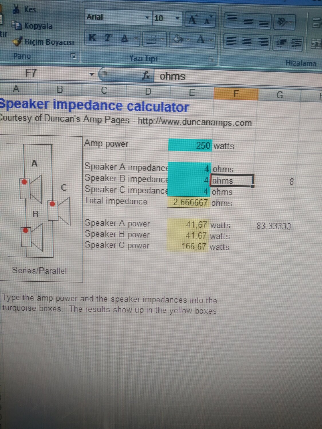

Selam arkadaşlar
Sony XM-N1004 4 kanal amfi var. 2 kanal köprülü şekilde bass bağlı.
Diğer 2 Kanalda 2 takım Soundmax mx6 midrange bağlı. Midrangelerin bağlı olduğu kanala 1 takım Mobass mbt-01 dome tweeter eklendi fakat eklemeyi tesisatçı yaptı bakamadım. Midrangeler 4ohm ve 2 şer paralel olarak 1 kanala bağlanınca 2 ohm düşüyor sanırım. Yani 1 kanala 1 takım midrange diğer kanalla 1 takım midrange bagliydi. Şimdi Mobass mbt-01 tizzler bağlanınca benim kafam karıştı 2 ohm dahada aşağı düşmüş müdür? Yada ek amfi gerekirmi?
Amfinin 2 kanalına toplamda 4 adet 4ohm midrange ve 2 adet 4ohm dome tweeter nasıl baglanmalı acaba ? şimdiden teşekkürler
Midrangeler paralel olarak 2 kanala da girilmiştir. Anfiniz kanal başı 2 ohm besleme yapmaktaydı. Tesisatçı tizleri muhtemelen paralel bağlantı yapmıştır. Yani kanal başı 1,33 ohm civarı olur. Klemens bağlantının fotosunu atarsanız netleştirmiş oluruz. Bu Anfide özelliklerinde belirtildiği gibi kanal başı 2 ohmun altına düşürmemek gerekir. Entegre yanma sorunu ile karşılaşabilirsiniz. Anfinize zarar gelmesin.
Extra anfi alırsanız hem mevcut anfinizi korumuş olursunuz hem de anfi üzerinde aktif crossoverından tizler için uygun filtre ayarı yapılabilir.
Sistemim kontağa bağlı yani sadece araç çalışırken kullanıyorum. 2. Amfi alsam ek aküye ihtiyaç olmadan kullanabilirmiyim acaba?
Peki 1 midrange ile tizi seri bağlayıp sonra 2. Midrange ile paralel olarak tek kanala girsem 2.66 ohm sıkıntı olurmu ? 2-4 ohm arasında olmasında sıkıntı yok sanırım Semadaki gibi
A-midrange 4ohm
B- tizz 4ohm
C- midrange 4ohm
Teşekkürler
Böyle bağlanması omaj açısından daha uygun. Ama sistemde bulunan midrangeler eşit güçte olmadıklarından eşit performans göstermez
Bir cikisa 2 tane 4 ohm hop. 1 tanede 4 ohm tweter baglanmasi sorun teskil etmez. Tweterde kondansator oldugu icin omaji dusurmuyor ve o kanallar hpf olarak calistigi icin amfiyi yormaz iciniz rahat olsun
