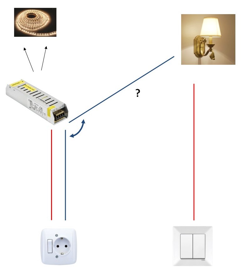

Merhaba, daha önce şerit led aydınlatması için prizden led trafosuna topraklama, nötr ve faz olarak üçlü kablo çekip, priz olarak da anahtarlı priz kullanmıştım. Şimdi prizin yanındaki lamba anahtarından ayrı bir aplik lamba için de (standart e27 duylu ampül) bir hat çekmeyi düşünüyorum. Ancak anahtarda genel olarak sadece faz kablosu bulunuyor, faz kablosunu anahtardan çekip, nötr kablosunu da daha önce şerit led trafosuna çektiğim nötr kablodan (başka bir değişle trafonun nötr kısmından) alsam bir sakıncası olur mu? Aşağıdaki gibi yani.
Merhaba, daha önce şerit led aydınlatması için prizden led trafosuna topraklama, nötr ve faz olarak üçlü beyaz kablo çekip, priz olarak da anahtarlı priz kullanmıştım. Şimdi prizin yanındaki lamba anahtarından ayrı bir aplik lamba (standart e27 duylu ampül) için ayrı bir hat çekmeyi düşünüyorum. Ancak anahtarda genel olarak sadece faz kablosu bulunuyor, faz kablosunu anahtardan çekip, nötr kablosunu da daha önce şerit led trafosuna çektiğim nötr kablodan (başka bir değişle trafonun nötr kısmından) alsam bir sakıncası olur mu?
düzeltiyorum. trafoya çektiğiniz nötrden alabilirsiniz.
Hayır yeni takacağım aplik için faz kablosunu, oda aydınlatmasının bağlı olduğu anahtardan alacam.
Peki standart led ampüller için 0.75 kablo uygun olu mu?
Düşük watt çekecekleri için herhangi bir sıkıntı yok ben de raf aydınlatması olarak 0.75 kullanıyorum.
Aydınlatmada kullanılacak en düşük kesit 1,5 tir,en az 2x1,5 ttr (yumuşak çoklu kablo)kablo kullanmanızı emniyet için tavsiye edeceğim,kolay gelsin.
