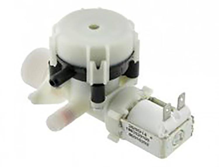

makinemde 1 ay önce su almama problemi başladı makineye dışarıdan su koyarak çalıştırıyorduk sonra makine sürekli su tahliye işlemi yapmaya başladı aslında ikisi ayrı problemler gibi görünüyor resimdeki parçayı değiştirerek su almama problemini çözebilirmiyim sürekli su tahliye sorunu için switch değiştirmem mi gerekir yardımcı olursan sevinirim
(Valf kodu: 1883520100)
