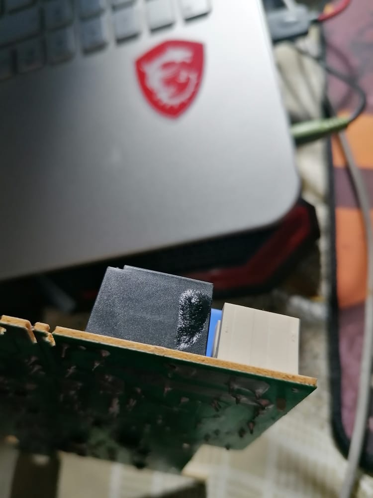

Merhabalar elimde 6040 E arçelik bulaşık makinesi bulunmakta. Power açınca ve başlat tuşuna basınca yıkamaya balıyor gibi 1-2 sn lik bir ses çıkarıyor ve kapanıp açılıyor tekrar tekrar bu sorun devam etmekte. Sorunun kartta olduğunu düşündüm siz değerli ustalarımdan bilgi almak istiyorum Kartın datasheet de bulamadm 220 nerden vercem bulamadım

şu an yeni fark ettim siyah röle sağ tarafında hafif şişmiş ve patlamış ölçüm yaptığımda normalde 400 ohm çıkması gerekirken 0.370kohm değere vermekte

Besleme tarafındaki arızadan dolayı röle bozulmuş. Elinizden geliyorsa tamir edin. Yapmazsanız gonderin tamirini yapalım.
220 nerden vereceğimi bilemedim datasheet bulamadım notebok kart tamiri yapıyorum ekipmanlarım var besleme arızası olduğunu nerden anladınız ve hangi parçaları değiştirmem gerek kutuplu ve kutupsuz kondansatörler röle vs vs detaylı açıklar mısınız
rölenin orada 2li soket var sen söktün tahmin et ama araya seri lamba girmeden sakın enerji verme
tam anlamadım ustam evet orda ikili soket var oraya mı verim 220 yi
orası mı bilmiyorum ama en olası yer orası görünüyor. makineyi fişe tak on-oftan aç soketin diğer ucunu ölç. doğrusu bu ben kart tamir ederim. doğruysa oradan 220 verirsin ama araya lütfen seri lamba gir.
Hayır hocam ordan verme. Orası ısıtıcı çıkış hattı. 2 li soket direk ısıtıcı ya gider. Dışardan enerji vermenede gerek yok. Mavi kutupsuz kondansatörleri değiş. Büyük olan yerine 1.5 uf tak. Kutuplulari aynisiyla değiş. Tabi roleyide. Tak ondan sonra calisir
diyotlar ve direnç harici üstü komple yenile diyorsun yani ustam doğru mu büyük olan 1 uf yükseltmem gerek anladığım kadarıyla
