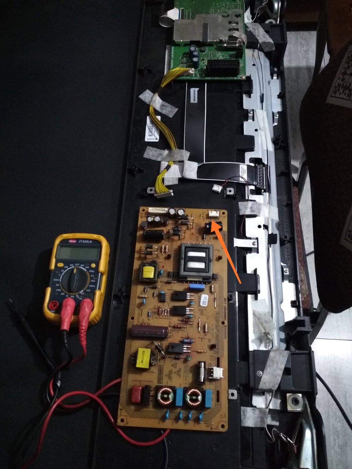

Merhaba Arçelik LED TV ses var görüntü yok kontrollerini yaptığımda... LED çıkış voltajı maalesef hiç bir şekilde yok.led soketi söküp denedim yine voltaj yok.Görüntüyü ışık tuttuğumda net bir şekilde görüyorum seste zaten sorun yok.
Birde LED çıkış voltajı ölçerken anakart soketi takılı olmak zorunda mı switch durumu vardır belki diye soruyorum. Sadece Şebeke elektriği bağlayıp kontrol etsem led voltajını görürmüyüm?
    279.3 KB · Görüntüleme: 19
Merhabalar dostum, ledleri kontrol ederken voltaj göremeyebilirsin çünkü anakart tetikleme yapar ve bu şekilde çıkışlar aktif olur, çok muhtemelen LED barların patlamış,ama anakartı bağla ve LED soketine voltaj gelip gelmediğini yine de ölç, dediğim gibi LED barın patlak yeni LED bar alıp takabilirsin, YouTube videolarından izlersen daha da çözüm odaklı gidebilirsin
Çok teşekkür ederim bir tane arızalı kondansatör buldum ve değiştirdim. Değiştirdikten sonra çıkış katındaki kondansatöre multimetremi bağladım ve 7 8 saniye de olsa 94 voltu gördüm ve sonra voltaj gitti böylece ledlerin arızalı olduğunu anlamış bulundum.
