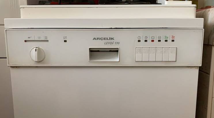

yılların eskitemediği arçelik leydi 170 kullanıcısıyım.makine tam verimli çalışmıyor
tüm prog.kullanamıyorum.tam verimli yıkamıyor yemek artıkları üzerinde kalıyor.bardakları bugulu yıkıyor
istanbulda oturuyorum ücret mukabili evime gelip tamir edecek usta arıyorum
özelden mesajlarınızı beklerim
Öncelikle fiskiyeler tıkalı olabilir. Söküp inceleyin. Fiskiye girişleri de yerine iyice oturmuyor da olabilir. Zor olanı ise sirkülasyon pompasının yeterli tazyiği sağlayamaması.
fıskiye girişlerine baktım tam oturuyor ve temizledim.sirkülasyon pompasını nasıl kontrol edebilirim
birde yalnız 1 program çalışıyor diğer programları nasıl aktif hale getiririm .tuş takımlarını daha önce değiştirmiştim
Güzel bir makine su giriş çıkışlarını filtreleri kontrol etmek faydalı.İyi bir usta gerekiyor.
