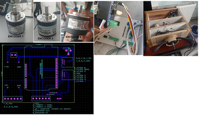

İlk başta çalışıyordu. Şimdi yerini değiştirdiğim zaman encoder'ın kablosuna çıplak el ile dokunmazsam çalışmıyor. Üzerimde kardeşime göre daha fazla Elektrik var. Multimetre ile ölçtüm. :D
Aynı şekilde ona da dokundurttum ama onda çalışmadı. Sadece ben dokununca çalışıyor.
Merhaba,
Arduino Leonardo ve encoder kullanarak yaptığım bir direksiyon setim vardı. Uzun süre sorunsuz çalıştı, kullandım. Daha sonra Leonardo'yu ve encoderi sökerek (sistemi demonte ederek) kaldırdım ve yaklaşık 1 yıl sonra tekrar kurdum.
Problem şu;
Leonardo encoderi okuyamıyor.
Kullandığım encoder 1'di.
Ben bozulduğunu düşündüm ve 2 numaralı encoderi sipariş ettim. Ama o da çalışmadı.
Daha sonra encoder 3'ü bir arkadaşımdan alarak denedim ve çalıştı.
Yani şunu anladım ki, benim devremde veya leonardo yazılımımda herhangi bir sıkıntı yok. Çünkü 3 numaralı encoder ile gayet güzel çalışıyor her şey.
Sonra 1 ve 2 numaralı encoderlerimi başka bir Arduino ve başka bir yazılımla denedim.

Ve tüm encoderler (her 3'ü de) bu yazılımda çalıştı. Sağa dönüş, sola dönüş sorunsuz çalışıyor.
Yani buradan da şunu anladım ki aslında encoderlerin de tamamı sağlam.
Ama madem hem devrem, hem de encoderlerim sağlam neden 2'si Leonardo'da çalışmıyor da birisi çalışıyor?
Benim göremediğim, kaçırdığım problem ne?
(Bu arada devre şeklimi de ekledim resme. Pin6 ile GND bağlantım vs de var, ki dediğim gibi encoder3 ile her şey çalışıyor.)
Teşekkür ederim :)

Hatamı buldum. Encoder A ve B uçlarında pull-up direnci olmalı ama ben devrede pull-down tasarlamışım. Düzeltince çalıştı...
