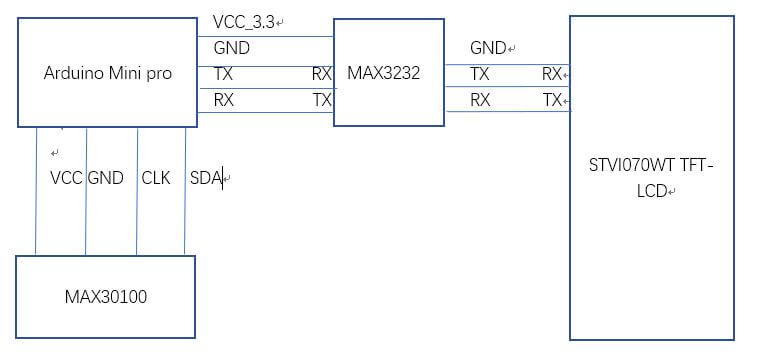

Bir süre önce, bir kalp atış hızı sensörü modülü MAX30100 buldum. Bu modül, aynı zamanda basit ve kullanımı kolay olan kullanıcıların kan oksijen ve kalp atış hızı verilerini toplayabilir.
Verilere göre Arduino kütüphane dosyalarında MAX30100 kütüphaneleri olduğunu buldum. Yani Arduino ile MAX30100 arasındaki iletişimi kullanırsam sürücü dosyalarını yeniden yazmaya gerek kalmadan doğrudan Arduino kütüphane dosyalarını çağırabilirim. Bu iyi bir şey, bu yüzden MAX30100 modülünü satın aldım.
MAX30100'ün kalp atış hızı ve kan oksijen toplama işlevini doğrulamak için Arduino kullanmaya karar verdim. Tansiyonu izlemek için STONE TFT LCD ekranlı.
Temel elektronik malzemeler şu şekilde belirlenir
1. Arduino Mini Pro geliştirme kartı
2. MAX30100 kalp atış hızı ve kan oksijen sensörü modülü
3. TAŞ 7 inç LCD seri port ekran modülü
4. MAX3232 modülü
donanım bağlantısı

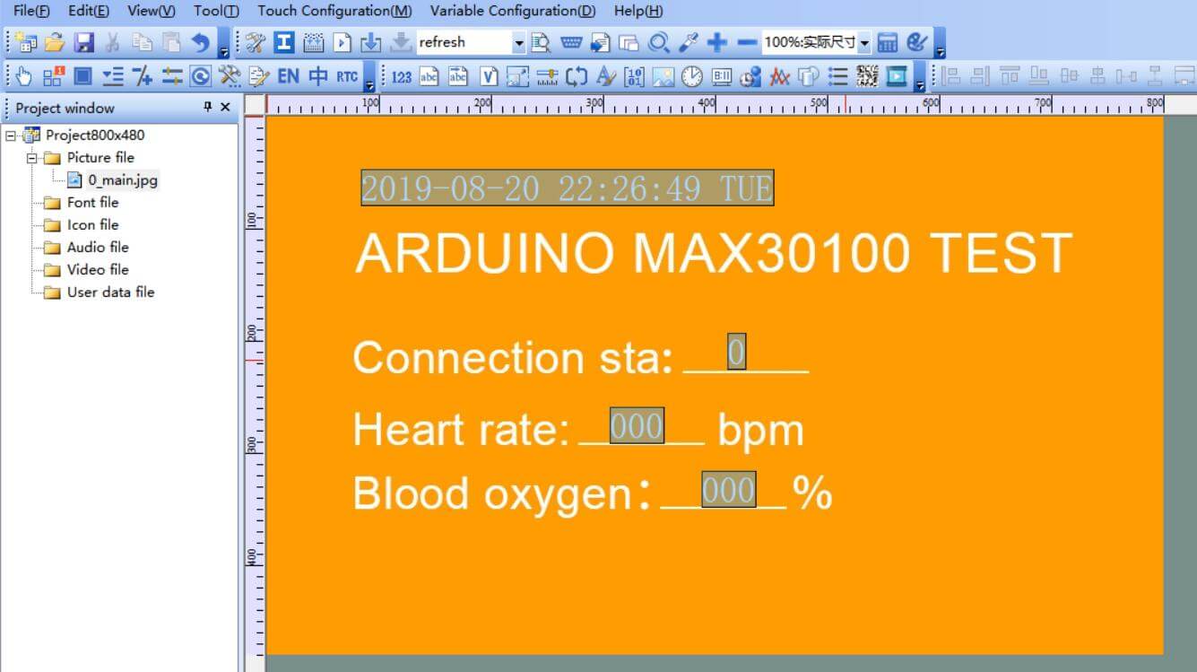

GUI tasarımı
kod

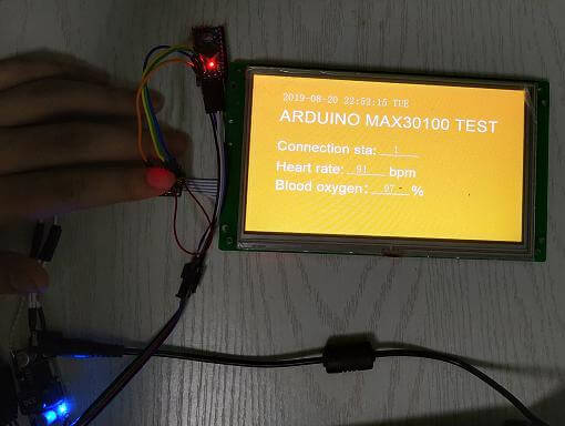

Nihai görüntüleme sonuçları
Selam. Proje kendinizin mi yoksa alıntı mı? Alıntı ise kaynak belirtin lütfen.
Bu benim ve daha fazla insanın görmesini istiyorum, bu yüzden bu proje makalesini başka bir yerde yayınlamaya çalışacağım.
