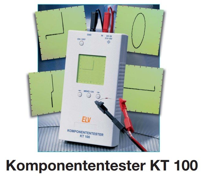

Arkadaşlar Companent Tester yapmak istiyorum.
Çok basit olsun derseniz (Biraz fazla basit ama işe yarıyor)
Bu devreden! başlayabilirsiniz. (osilatör şebekeden, ücretsiz)
Yeterki bir osiloskopunuz olsun ,en bastinden tek kanallı.
X ve Y girişlerini kullanacaksınız

Başka forumlarda paylaşıldı/paylaştığım ELSE Tracer ÜCRETSİZ devre+firmware+şema
https://elseteknik.com.tr/portfolio-items/vi-else-tracer-v1-0
companent tester değilde curve tracer olarak yazmalıymışım , eklediğim dosyada kendi LCD ekranı olan bir devre var yani osiloskopa bağlanmayan daha pratik

hedef test ,akım, gerilimi , frekans ınız nedir ?
kademeler arası geçiş olacak mı ?
görsel olarak ne kullanacaksınız ?
-analog osiloskop , MCU+TFT , PC
bu sorulara cevap verirseniz size en uygun tasarım yapılabilir. .
youtube kanalımda bu cihazları tanıtan küçük bir seri yapmışdım incelemeniz faydanıza olur .
benim tavsiye ilk başlangıç için hameg osiloskoplar daki şema olabilir netde ararsanız şemaya ulaşırsınız
yada seekic curve tracer .
