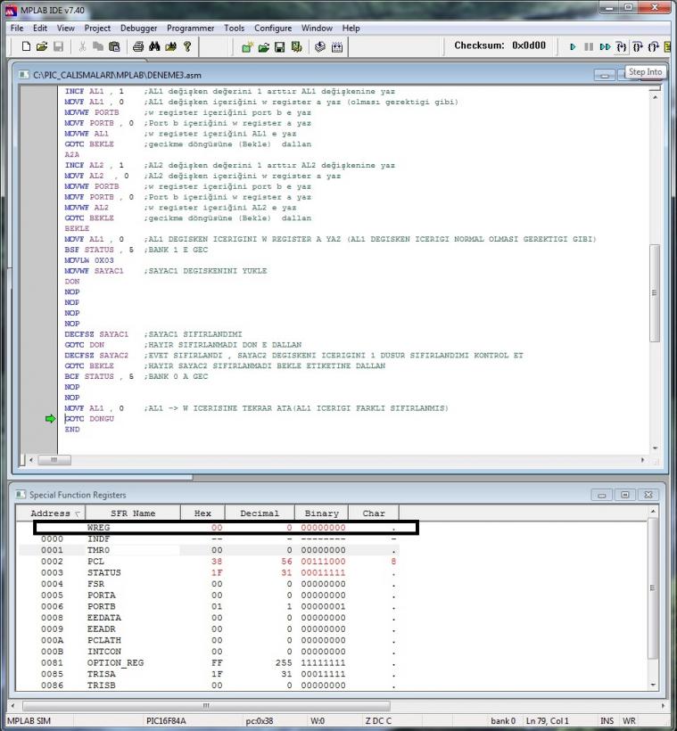

Öncelikle herkeze merhaba , forum içerisinde ilk açtığım konu.
Assambly diline yeni başlayan birisi olarak bana çok ilginç gelen bir sorunu paylaşmak istedim . Aşağıda paylaşacağım kodlama da program bekle döngüsüne dallandığında AL1 değişkeni hakkında hiç bir komut yazmama rağmen içeriği değişiyordu , bende bunu anlamak için AL1 değişkenini döngü içerisinde belli yerlerde W register içerisine yazdırdım kodlamalarda kodların yanlarına büyük harflerle açıklamasını yaptığım yerlerde MPLab programının " special function register" panelinden takip ettiğimde adım adım Bekle döngüsü girişinde AL1 i w a aktardığımda değer 00000001 döngü bitiminde "GOTO DONGU" komutuna gelmeden önceki komutu işlediğinde ise W register ı 00000000 şeklinde görülmekte. Değişken içeriğinin neden sıfırlandığını anlayamadım(Döngü içerisine AL1 ile alakalı herhangi bir komut yazmasam da sıfırlanmakta).Programdaki amaç butona her basıldığında değerin 1 arttırılması 1. değişken 0xff değerini aldığında diğer değişkenin arttırılmasını sağlamak bir sonraki stepte 16 bit toplama , çıkarma gibi işlemler yapmaya çalışıcam

![deneme.jpg deneme.jpg](https://www.kontrolkalemi.com/forum/data/attachments/66/66028-e32975b6d3d5e3ae84efcdcd4c1e1708.jpg)
Bana çok ilginç gelen bir sorun , hem internette bu şekilde bir konuya raslamadım burada da deneyimli arkadaşlar ile kaynak ol uşturmuş olunur diye böyle bir konu açmayı faydalı buldum.Konu hakkında bilgisini paylaşan herkeze teşekkürler.
