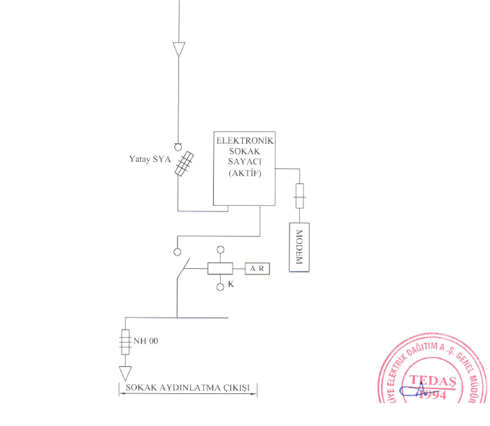

Selamlar. Çevre aydınlatma direkleri astronomik zaman rölesi ve kontaktör üzerinden beslenecektir yazısı gördüm.
Bunun uygulanışı nasıl olur? Yani röle ve kontaktör çevre aydınlatma panosunun içine mi konuyor ? Ordan kablo çekilerek mi yapılır Nasıl olur ? Şimdiden Teşekkürler
Astronomik rölenin normalde açık kontağı kontaktör bobinine seri bağlıdır. Tek hat şeması aşağıdaki gibidir.
