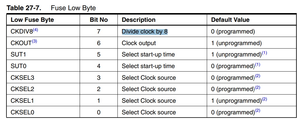

1 : AVR işlemcilerinde Atmega328P nin datasheetini incelediğim zaman config ayarlarını ( bazen sigorta ayarı da deniliyor ) yazılımda kodlar ile yapılmadığını gördüm. Bunun için bu ayarları programı işlemciye yüklediğiniz yükleme programı ile çözmeniz gerekiyor örneğin ben XGECU TL866 ii plus kullanıyorum

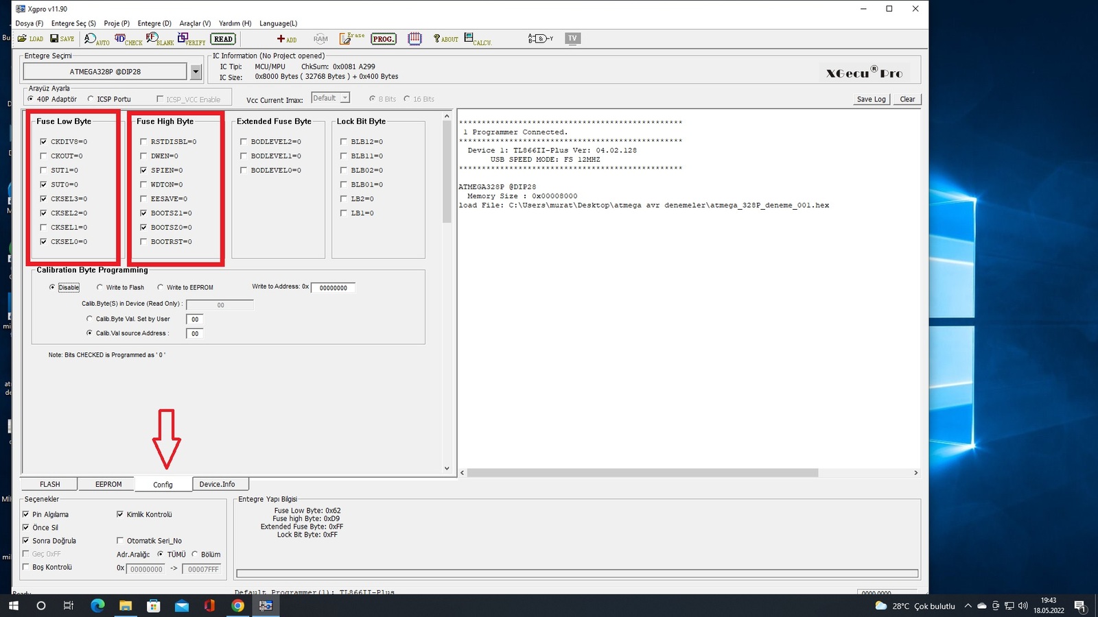

Benim kullandığım yazılımın tik işaret anlamına değinmek istiyorum orada olan ibare örneğin CKDIV8 = 0 ve yanında onay kutusu var burada eğer o kutu işaretlenirse ckdiv8 e 0 değeri atanmış olur işaret kaldırılırsa ckdiv8 = 1 değeri alır buraya dikkat etmek gerekmekte.
Görüldüğü gibi Fuse Low byte ve Fuse High byte diye iki tane alan verilmiş ve aşağıda ok işareti ile işaretlediğim alanda da config menüsüne giriş sekmesini gösterdim.
Şimdi burada önemli olan orada tik işareti ile gösterilen ckdiv8, sut1, sut0, cksel3...cksel0 gibi işaretli alanların ne olduğu işte tam olarak burada devreye datasheet giriyor.
Bu resimde kısaca Fuse Low Byte yani config ayarlarının düşük byte si ile ilgili kısa ve işe yarar bilgiler vermiş.
Divide clock by 8 = Saat frekansını 8 e böl diyor yani kristal frekansının 8 e bölünerek elde edilen sonuç değer ile çalışacağı anlamında.
CKOUT(3) = Verilen frekansın kare dalga çıkışını aktif yada pasif etme durumu.
SUT1 = Başlangıç zamanını seçin
SUT0 = Başlangıç zamanını seçin
CKSEL3 = Saat kaynağını seçin
CKSEL2 = Saat kaynağını seçin
CKSEL1 = Saat kaynağını seçin
CKSEL0 = Saat kaynağını seçin

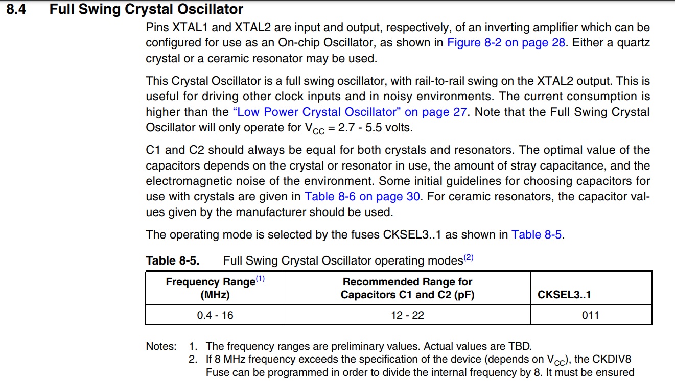

Şimdi Ben programlama esnasında Full Swing Crystal Oscillator ile çalışmak istedim ve o şekilde çalıştım. Şimdi Full Swing Crystal Oscillator seçeneğinin açıklandığı datasheet in 29. sayfasından bir kare ekliyorum.
Resimdeki tabloda 0.4 Mhz ile 16 Mhz arasında bir kristal yada seramik rezenatör takabileceğim yazılı ve ben 10 mhz kristal osilatör kullandım ve aynı zamanda bu osilatör kristali için 12-22 pF arası iki tane kondansatör kullanmam gerektiği yazıyor ve işte can alıcı nokta :
Benim Full Swing Crystal Oscillator seçeneğini seçebilmem için cksel1 - cksel2 ve cksel3 bitlerine vermem gereken değerleri bu tabloda gösteriyor. dolayısıyla ben
CKSEL3 = 0
CKSEL2=1
CKSEL1=1 yapmam gerekiyor.

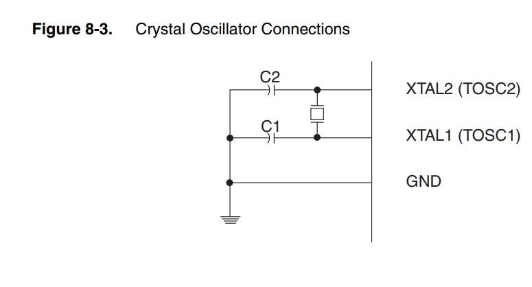

Aşağıdaki resimde ise Full Swing Crystal Oscillator seçeneği için bağlayacağım kristal ve kondansatörlerin devresini veriyor bire bir pic denetleyiciler gibi aynı.

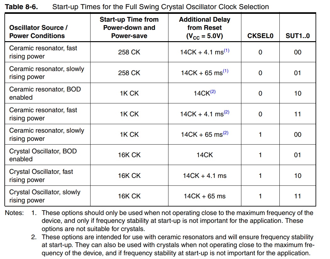

Sut0 ve Sut1 registerleri ile yapılacak ayarları biraz daha detaylıca anlattığı bir alan daha var
Bu tabloda ise Kristal Osilatör, yavaşça artan güç seçeneği olan tablonun en altındaki bütün değerlerin 1 olduğu Crystal Oscillator, slowly rising power seçeneğini kullandım.

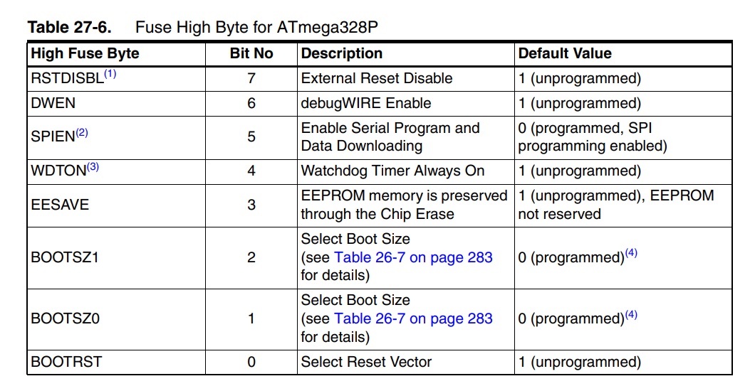

Şimdi az biraz da ekteki datasheet sayfa 288 de bulunan Fuse High Byte for ATmega328P kısmına bakalım.
RSTDISBL = Harici olarak reset pinini yani pic lerde kullanılan mclre' pinini iptal edip o pini I/O olarak kullanmamızı sağlayan bit eğer bu biti 1 yaparsak o pin reset pini olarak çalışır ve o pinden gelen her hangi bir andaki lojik 0 değeri mikrodenetleyiciyi resetler.
DWEN = Hata ayıklama devrede yada devre dışı biti.
SPIEN = Entegreyi seri hat üzerinden programlamayı etkinleştir yada devre dışı bırak biti.
WDTON = Watchdog Zamanlayıcı Her Zaman Açık yada kapalı biti.
EESAVE = Eeprom belleğin silinmesini koruma biti yani bunu işaretlersek başka program yazmayı unutmamız gerekir.
BOOTSZ1 = Önyükleme Boyutunu Seçin(bkz. Tablo 26-7, sayfa 283) detaylar için)
BOOTSZ0 = Önyükleme Boyutunu Seçin(bkz. Tablo 26-7, sayfa 283) detaylar için)
BOOTRST = Vektörü Sıfırla'yı seçin
