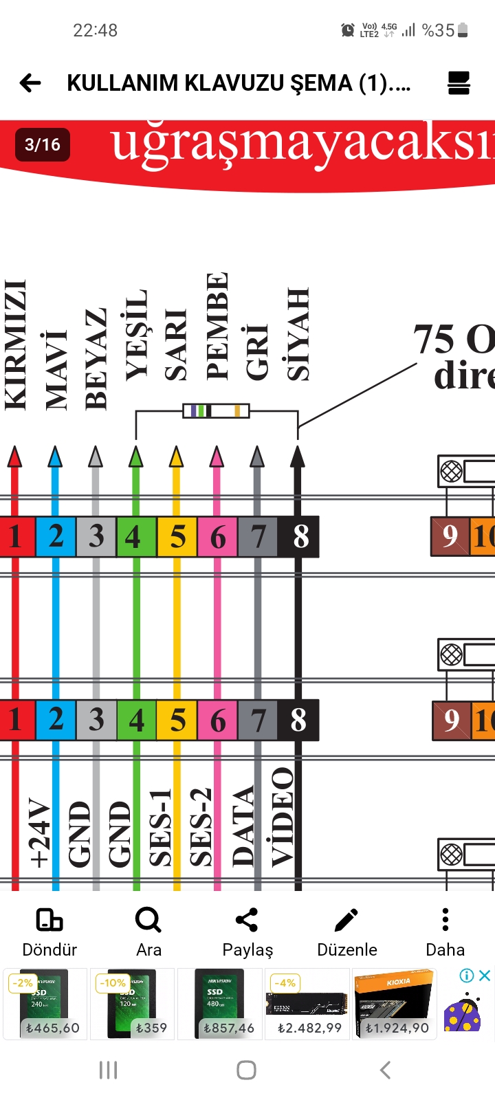

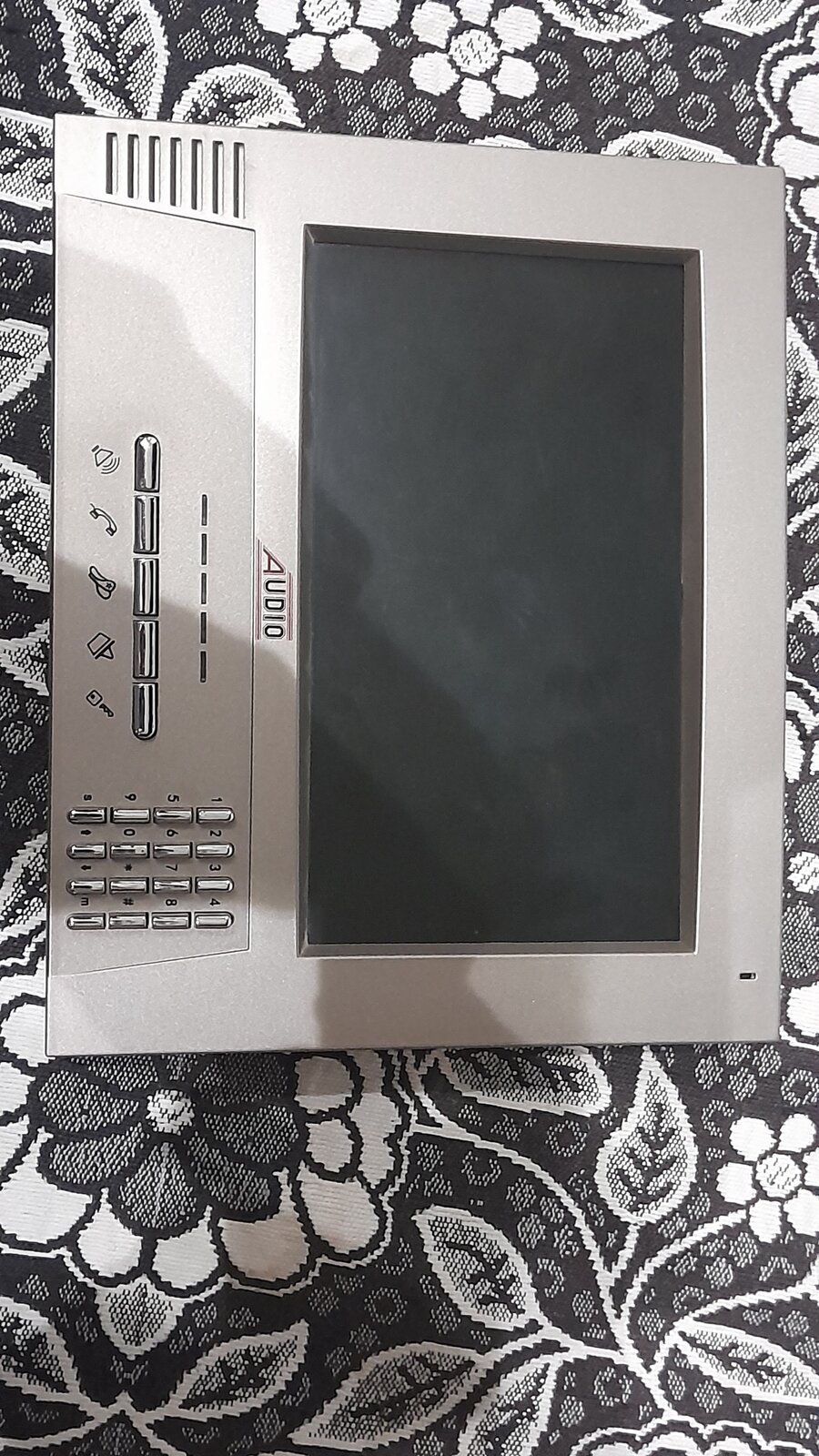

Arkadaslar merhaba Audio marka goruntulu iç panelde bazen dakikada bazen de 5-10 dk da dıttt sesi geliyor bazen surekli bazen de aralik oluyor. Sebebini bilen var mi?

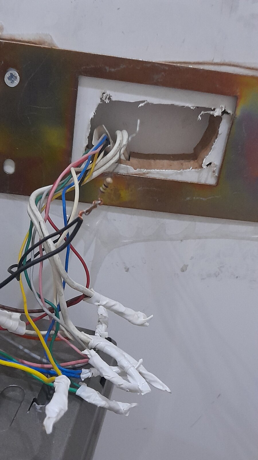

Bir de buna gelen dt8 kablosunun siyah kablosunda bir direnc bagli ucu bosta bu nereye bagli olmasi lazim?
Semaya baktim 75 ohm lul direnc siyah( video) ile yesil( gnd) arasina baglaniyormus.
Sesin bunla alakasi var mi yoksa goruntude ki paraziti engellemek icin mi bu direnc?
Merhaba Hocam, direnç hattı sonlandırmak adına konur ve son dairenin klemensine şemadaki gibi bağlaması üretici tarafından tavsiye edilir. Ses sorununuz alakasız olsa gerek zira ilgili kablolar görüntü sinyal hatları.
Aynen Bulent abi. Bence de alakasiz karta da anormal bisey yok.
