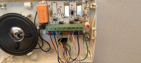

merhabalar ustalar 5 katlı binada dairenin birinde asagıdan zile basınca evde zil calışmıyor. 6 ve 7 numarayı yer değiştirdiğimde zil çalışıp kapı otomatiği cakışmıyor audio kapıcısız model sorun ne olabilir. tşk.
6 numara şube besleme kablolarından biri, 7 numara ise kapı otomatiği trafo ucudur. Yer değiştirmeyin.
Zil panelini açıp ilgili buton baglantilarini kontrol edin, buton uclarini kısa devre yaparak buton arızası olup olmadığına bakın. Buralarda sorun yoksa zil panelinden daireye giden müstakil kablo kopuktur.
6ile 7 numarayı değiştirdiğimde zil calışıyor butonda sıkıntı oldugunu dusunmuyorum ama yinede olçecem. aklına gelen irsey varmı baska
