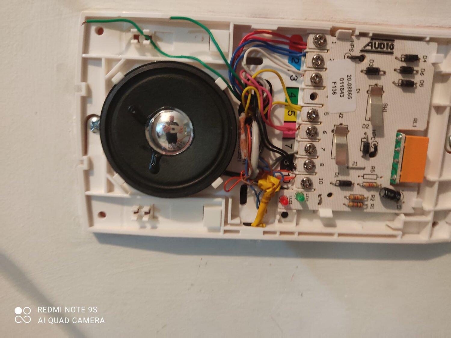

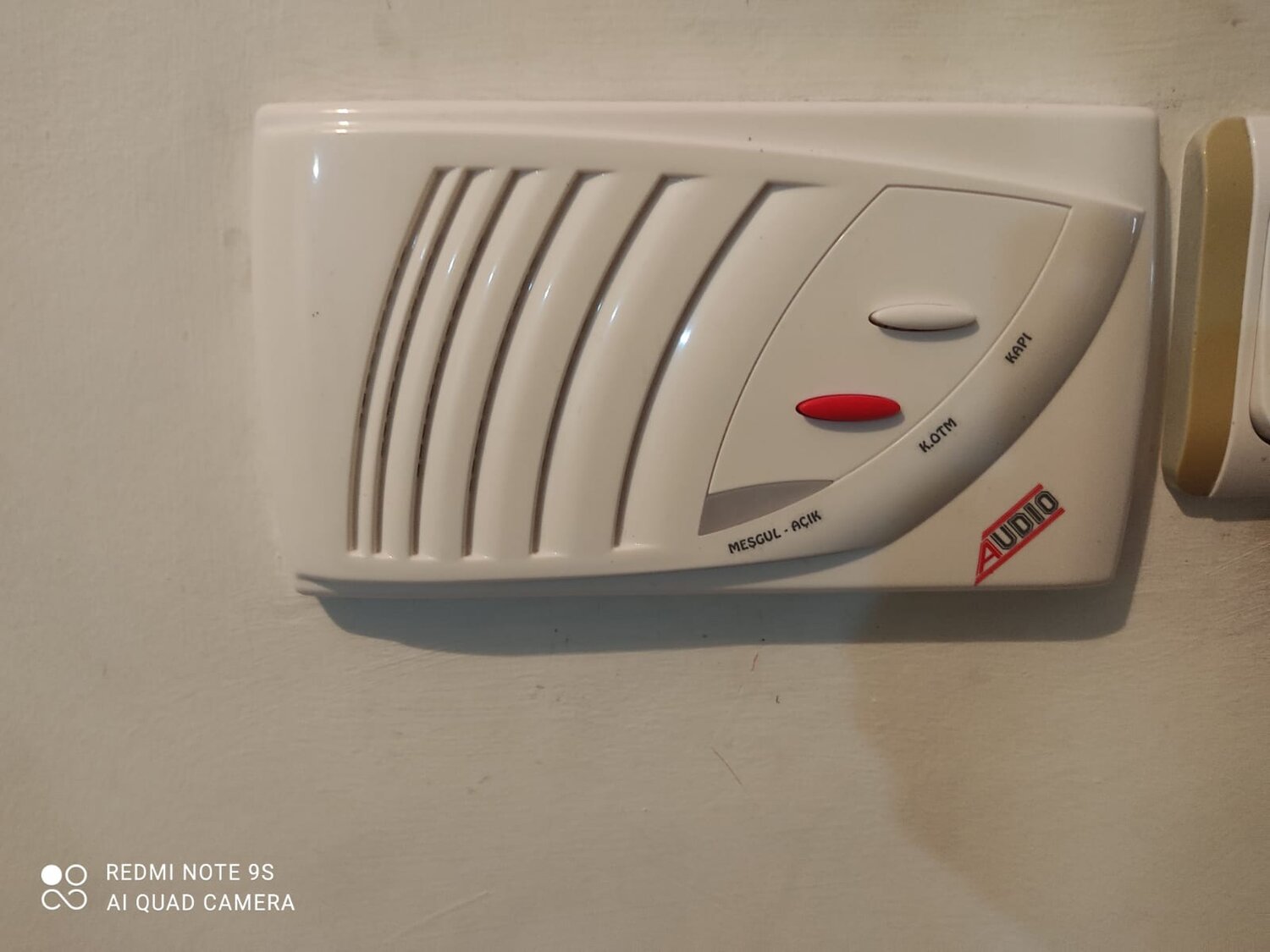

İyi forumlar dilerim
Fikirlerinize ihtiyacım var eğer benim yapabileceğim bir durumsa halletmek isterim yoksa bayramdan sonraya kalacak sıkıntı.
Olayımız şu tam olarak . Audio SA-201 Kapıcısız Diafon var tüm dairelerde.
Bulunduğum daire dubleks bu yüzden hem altta hem üstte 2 adet diafon mevcut. Totalde 8 daire var ama dubleksleride normal daire olarak sayıp bağlamışlar aşağıdaki panelde 10 zil mevcut.
Konuyu fazla çarpıtmadan sıkıntıya geleyim sıkıntı hoparlör. Zillerin hem aşağıdan hem de kapıdan çalımlarında seste herhangi bir sorun yok.Sadece aşağıyı dinlemeye bastığımda 2 diafonda da çok çok kısık şekilde geliyor bu ses kulağınızı dibine kadar sokmanız gerekiyor duymak için. Karşımdaki dubleksde benim daire kapısından bile duyuluyor dinlemeye bastığında aşağının sesi.
Aşağıdaki girişteki panel zilde yeni değişti bu değişim sırasında kısık olduğunu farkettim ve değişim yapan kişiye söylediğimde daire içinden kaynaklı sıkıntı diyip şubelerin değişmesi gerektiğini söyledi. Bende değiştirmedim o süre zarfında. Sonrasında kendim 2 şubeyide değiştim ama sonuç değişmedi.
Nasıl bir yol izlemem gerekiyor?
