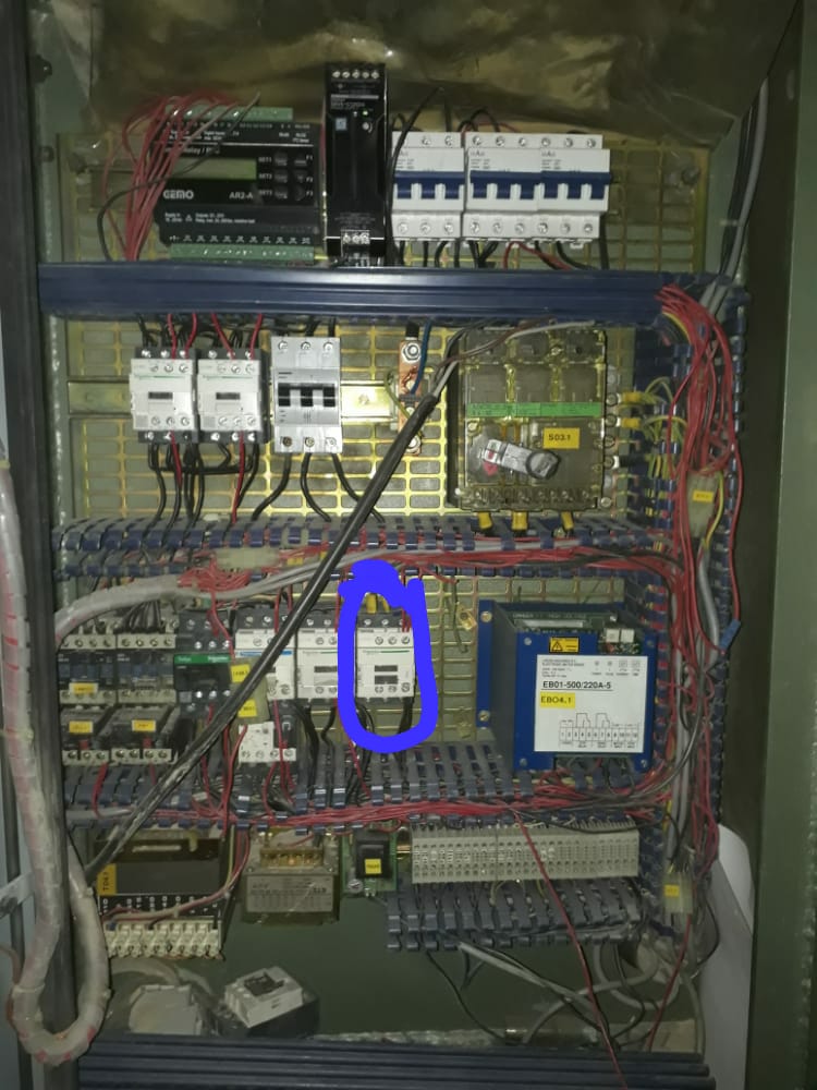

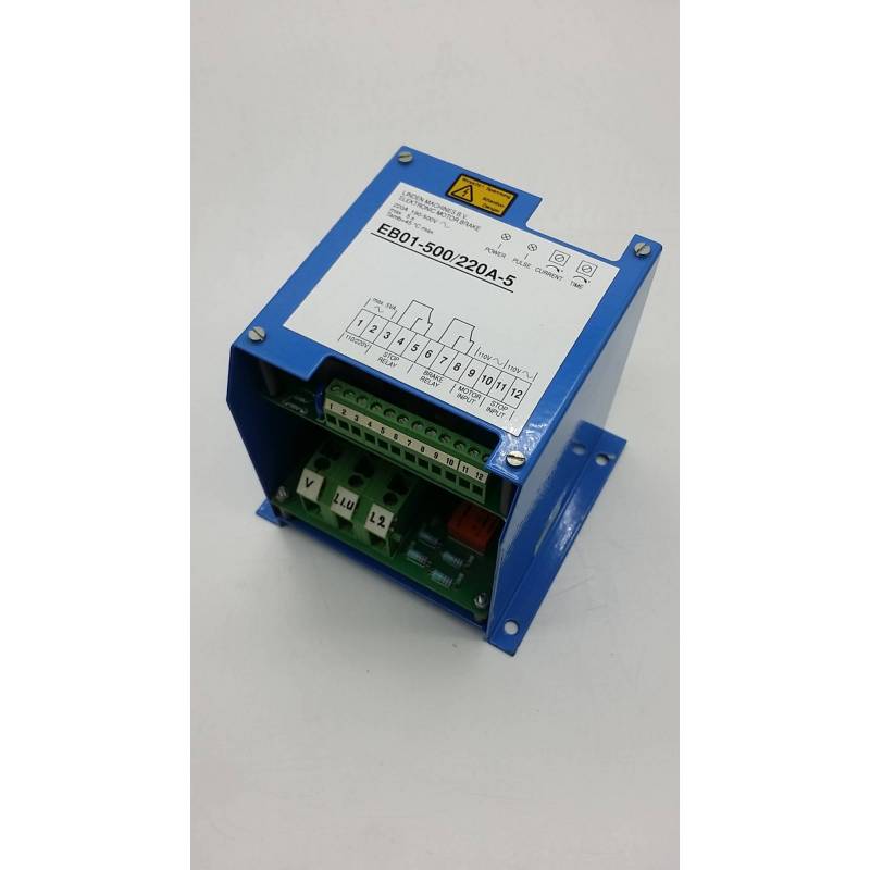

Değerli meslektaşlarım makine kuruyoruz fotoğraftaki frenleme cihazında problem yaşadık üst klemens belli ama alt klemenste nereye ne bağlayacağımızı bulamadık.
Bilen gören bağlayan dostların yardımlarını bekliyorum.

bunun eşleştiği bi sürücü olması lazım. marka modeli nedir?
Amerikan menşeli bir ürün. Döküman malesef nette yok . Zaten 110 volt muhabbetinden belli .
Ilk basta inverter dc bara uzerinden frenleme direncini kontrol eden bi modul zanettim. Simdi uzerinde dusundukce dinamik frenleme modulu oldugu agir basiyor. Muhtemelen motora kontaktorle veya direkt baglaniyor. Semasi yok mu bu makinenin?
Makine çok eski hiçbir şeyi yok
frenledıgınız motorun yolverme yontemı surucu ılemı yoksa kontaktor ılemı ?
eger kontaktor ıle ıse sızın bu frenleme modulu uygun gorunmuyor
