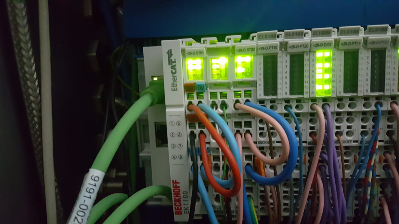

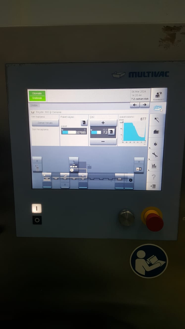

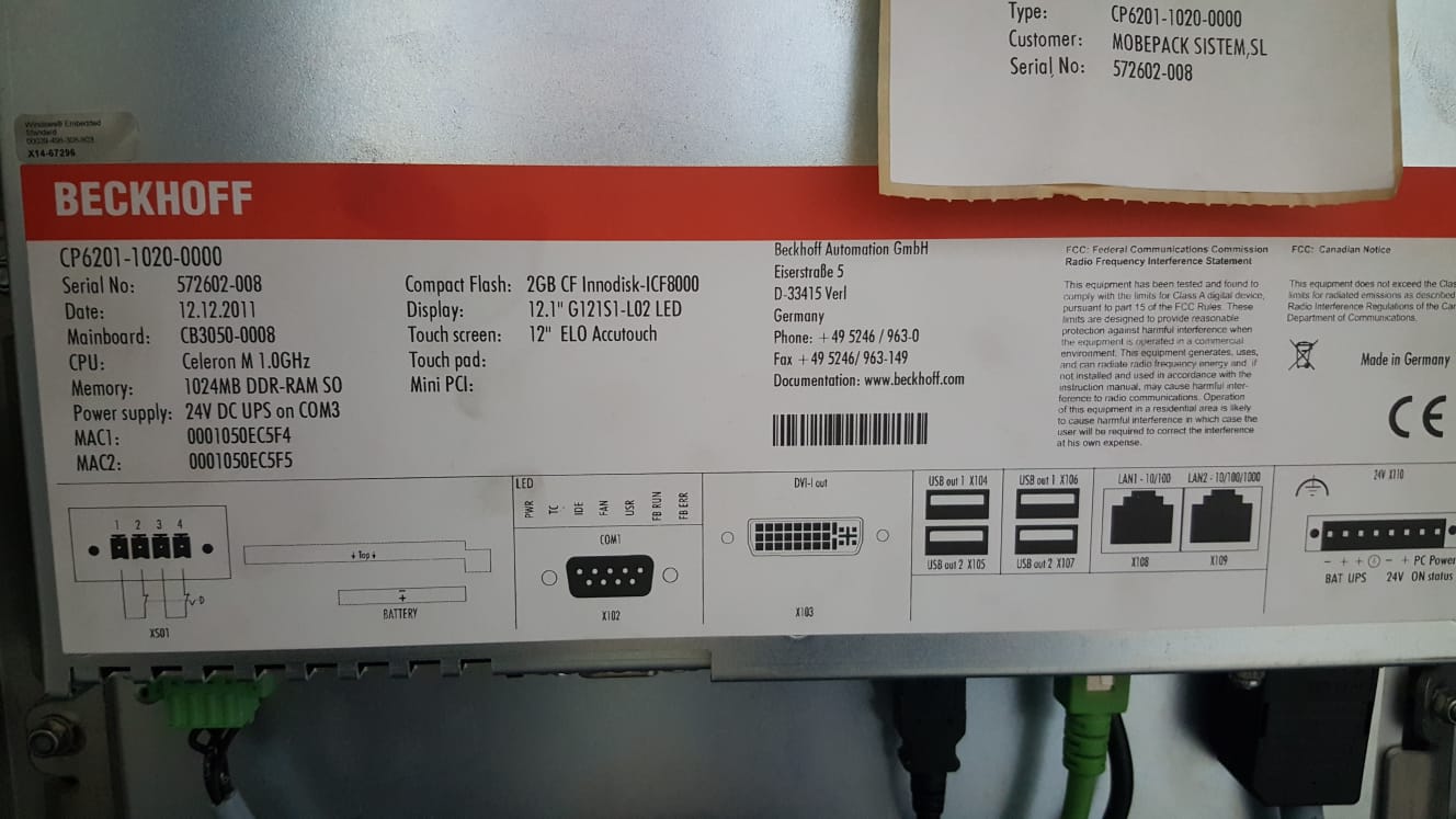

Bir makinemizde beckhoff cp6201 pc ve onunla birlikte ethercat ile haberleşen EK1100 modül var. Pc de oluşan problemlerden dolayı elimizde bulunan farklı marka bir endüstriyel pc ile değiştirmek istiyoruz.eski pc içindeki projeyi çekip yeniye yukleyip çalıştırmak istiyoruz. Nasıl bir yol izlememiz gerekir. Üzerinde cf memory kart var. Ondan mi projeyi almalıyım. Yoksa pc ye laptop ile bağlanıp projeyi çekebilirmiyim.
Yardımcı olursanız sevinirim.
Sadece Proje değil lisanslarını da almalısınız. Ayrıca EtherCAT haberleşme için uygun donanım gerekir. Kısacası orijinal üründen daha pahalıya gelir size.
cf kartında windows xp gömülü ve twincat yazılımı yüklü
kartı klonlasam başka bir endüstriyel pc de çalışmaz mı acaba
Hayır çalışmaz. Her bir lisans Beckhoff ürünlerinde bulunan özel bir hafıza alanında saklanır. Bu alana erişemezsiniz. Lisanslar donanım seviyesinde depolanır. CF kart ya da HDD kopyalamanız bir anlam ifade etmez. TC3 ile lisanslama daha farklı. O yüzden her durumda aynı ürünü aynı lisanslarla satın almalı ya da yeni ürünü uygun lisanslarla satın almalısınız. Bu durumda ürününüz eski olup aynısı üretilmeyebilir, proje yükseltmesi diğer bir deyişle migrate gerekebilir. Tabii elinizde bir proje mevcutsa. Yani kopyalamanız bir şey ifade etmiyor her durumda lisans almak zorundasınız. Bölgenizdeki Beckhoff ofisi size daha detaylı yardım sağlayacaktır.
