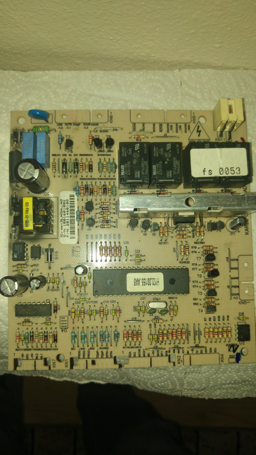

Arkadaşlar beko 2313 ce çamaşır makinası kapı kilitliyor fakat programa başlamıyor arızası ne olabilir
Sıcak/soğuk su giriş vanadan kapalı kalabilir (unutulabilir), bu durumda hiç başlayamaz örneğin, bir vınıltı yapabilir. Kolay gelsin.
Makinanın kartı bu arkadaşlar
    244 KB · Görüntüleme: 48
Bu elektronilk karta giren tüm geçme kabloları çıkarıp dikkatle yeniden yerlerine takın, belki olası bir temassızlıkla bir yerde akım geçemeyip program bu yüzden ilk startı alamıyordur. (Preostat iç birimi gibi) Kolay gelsin.
Evet kilitliyor
o kapının kilidinin bozuk olma ihtimali yüksek.
kapı kilidine giren soketin 4 kablosu vardır.en kalın olan ikisini birbirine direkleyip deneyin çalışıp çalışmadığını.
Çok büyük ihtimal ; servisi çağırıp kapı kilidini bir yenisiyle değiştirtmeniz gerekecektir, bir arızamızı şu anda anımsadım; arçelik 2200'ümüzde ayni problem olmuş ve makine programa geçmemişti. Servis gelip parçayı yenisiyle değiştirince düzelmişti. Kendi çapınızda yapabilecekleriniz bu kilit bağlantılarını içten by-pass ederek geçecek faz akımını karta verdirmek ve makinenin bu durumda tam çalıştığını görebilmek şeklinde olabilir. Kolay gelsin.
