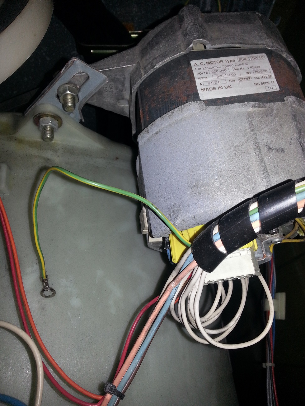

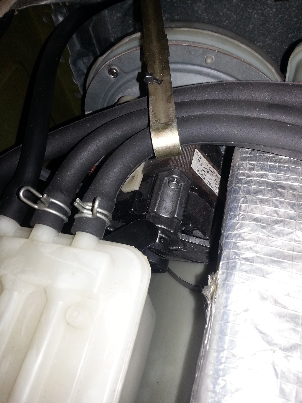

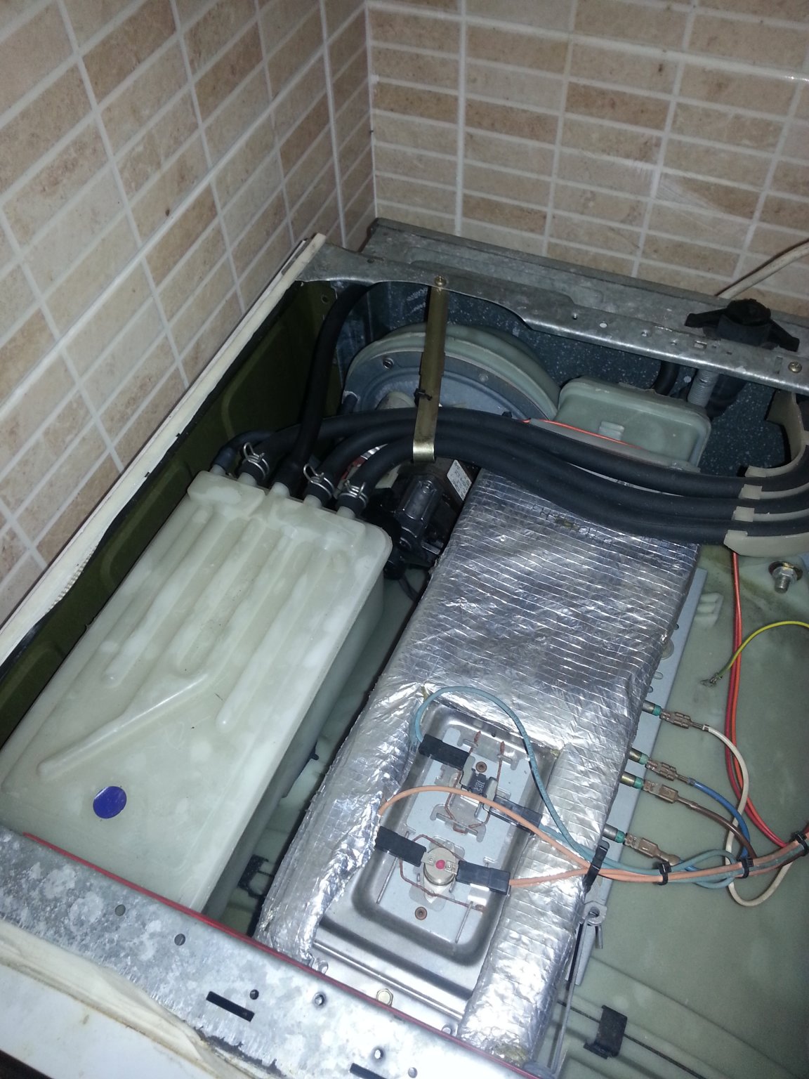

beko 3040k kurutmalı çamaşır makinesi kullanıyorum, kurutma işlemini yapamıyor. Makinenin üst kısmında Isınma var fakat tambura ulaşmıyor, sorun nereden kaynaklanıyor olabilir?
üst kapağı açıp kurutmayı çalıştırdığımda sol tarafta deterjan gözünün altında, açıkta fan motoruna bağlı siyah bir pervane var fakat hareket etmiyor. Fan motoruyla ilgili değişim mi yapmam gerekir? Ayrıca 1. ve 3. fotolarda görünen, bağlantısını çözemediğim ucu açıkta duran bir kablo da var.

FAN MOTORUNA HARİÇTEN ELEKTRİK VERİP BAKIN DÖNÜYORMU BOŞTAKİ KABLO MOTOR TOPRAKLAMA KABLOSU MAKİNANIN ÇALIŞMASINA ENGEL DEĞİL ŞASEYE BAĞLAYIN
tavsiye için teşekkürler bu akşam deneyeceğim.
