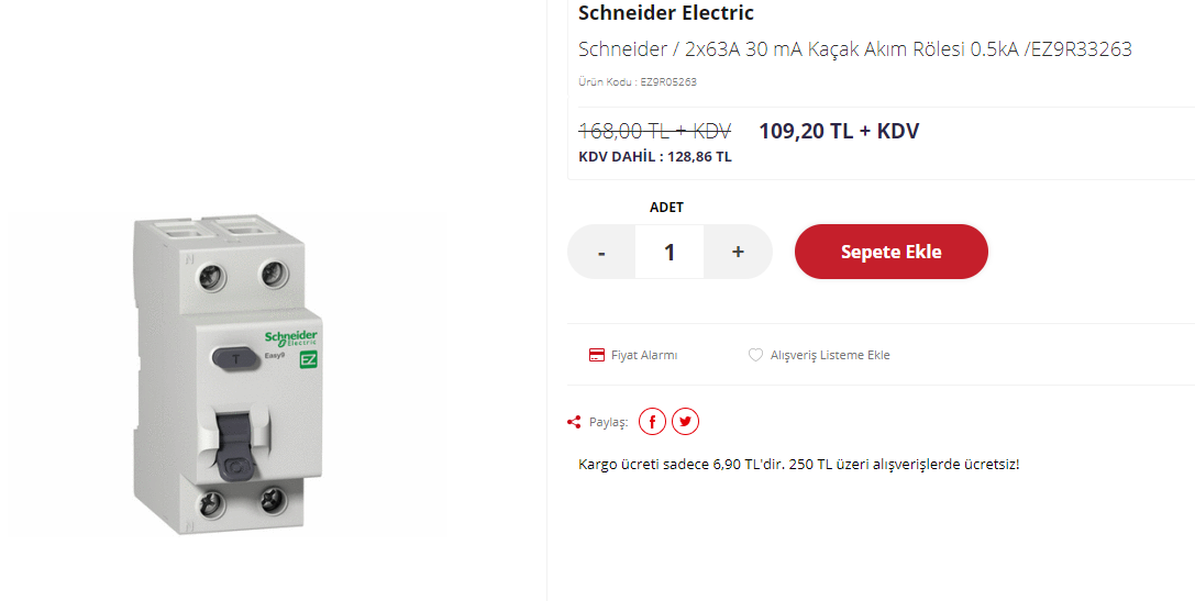

--Sınıfa gelen kabloyu öncelikle güvenlik amacıyla 1x63A 30mA kaçak akım rölesi takılacak, ardından çıkışından standart sigortalarla bilgisayarlar beslenecek. 40Alik kaçak akımı ortalama tüketimi 41,5A hesapladığımdan dolayı seçmedim.

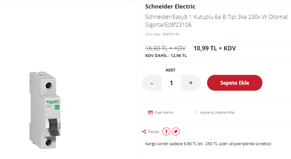

--Ondan sonra modem ve switch kısmı için totalde 140watt için 6A B tipi sigorta kullanılacak.

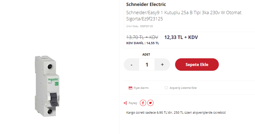

--20 tane bilgisayarı da ikiye bölüp 10-10 beslemeyi düşündüm(Sebebi arıza anında sigorta atması gibi kolay ayırt edebilmek amacıyla) Burada hat başına 9000/2=4500watt hesapladım ve her hattın başlangıcına 4500/220=20,45A dayanabilecek güçte olan b tipi 25A sigorta takılacak.

--25Alik sigortalardan masalara 3x1.5luk 22amper taşıma kapasitesi olan kablo çekilecek.

Bu tasarladığım sistemde bir yanlışlık var mı? Ana hattan sınıfa 6lık kablo çekip 63a,30mA lik kakr koymak doğrumu, kakr sonra sistemi 2ye bölüp 25A lik sigorta kullanıp sınıf içinde 3x1.5 çekmek doğru mu? Kablonun ince olması ve işçiliği rahat olduğundan dolayı sınıf içine 3x1.5 çekilse daha rahat olur, eğer 3x1.5 kablo 25alik sigortada riskli olacaksa bilgisayar hattını 5pc olacak şekilde 4e bölüp, 16a lik sigorta takıp ardından 3x1.5 kablo çekmek daha mı iyi olacaktır.

Sınıflara elektrik trifaze çekilecekse 5*6 antigron veya 5 adet 1*6 NYA çekilmeli tesisatta TTR veya 1*6 gibi yumuşak telli kablo çekilmemeli
1,5 kablo nun çalışma akımı 22A değildir 22 A e 1,5 kablo uzun süre dayanmaz 25A C sigorta akım değerinin 1,6 katı kadar 1 saat çalışır prizlere 2,5 luk kablo takılmalı ve sigortalar 16A B olmalı 1,5 kablo ya kullanılacak sigorta 10A olmalı
Koridordaki panoda trfaze enerji olmalı. Panodan sınıfada 5x6 lık nya Antigron kablo olmalı sınıftaki panoda ise k otomat kaçak akım faz koruma akım koruma vb olmalı. Sınıftaki panodan 20 masaya eşit şekilde kanal içerisinde 5x4 mm kablo çekilmeli her masa başına yakın yerlere buat konup veya sigorta konup masalara 3x2,5 mm kablo çekilmelidir. Her masaya sigorta konulursa herbirey bilgisayarın sorunu diğerlerini etkilemiyecektir. Koridordaki panoya 3x63 A k otomat sınıftaki panoya 3x50 A k otomat çıkışları ise hesabına göre 40 veya 32 A masa başlarınada 20 veya 25 A konulabilir. Bilgi sayarların gücüne göre 16 A de uygun olabilir. Koridordaki panoya 63A 300 ma kaçak akım ve yıldırım parafudur konulursa ki harika olur.
