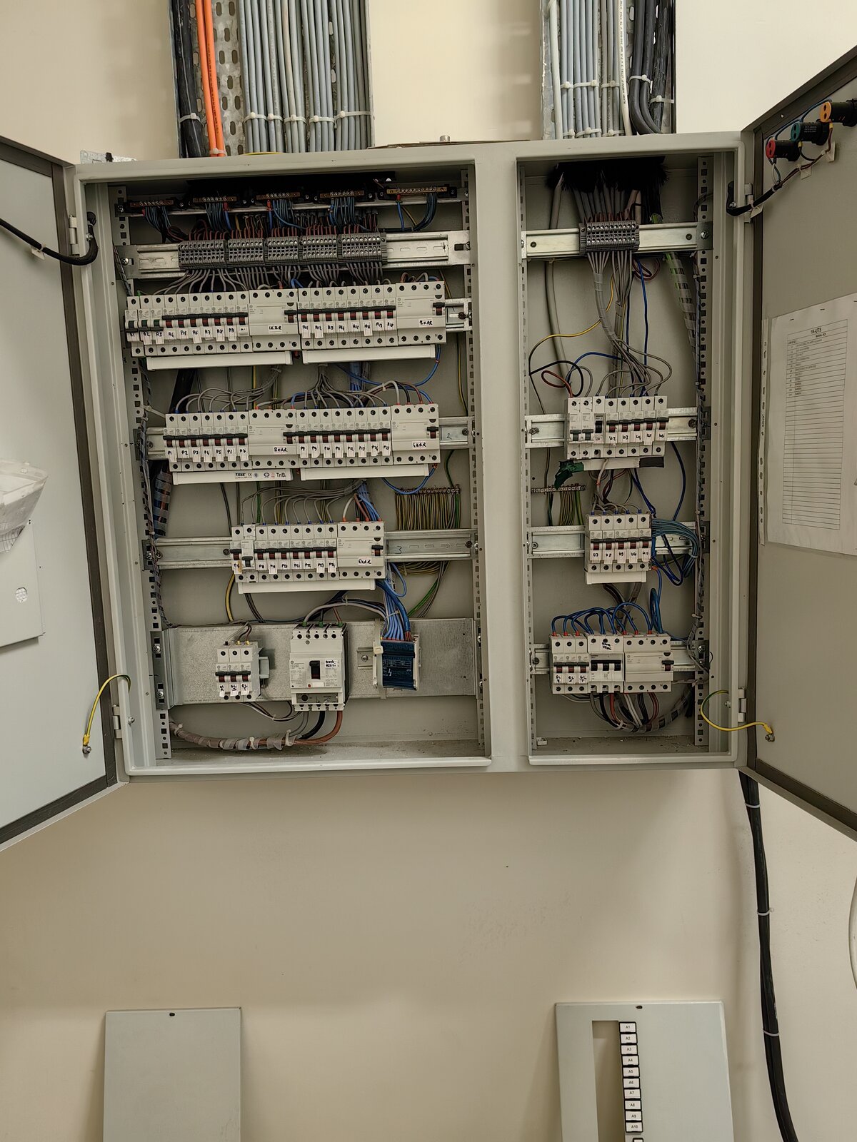

Dostlar merhaba
Ben bir hastanede teknisyenim
Her servisin panosu ayri
Panolarimizda 2 li
Şebek tarafi ve ups tarafi
Uzun zamandir bi yerde kisa devre olsa
Yada bi yerde kacak akim atsa
Farkli yerlerdeki KAR lar atiyor
Bazi yerde aydinlatma KAR ı atiyor
Bazi yerde ups KAR ı atiyor
Bazi yerde ups ANA BESLEME KAR ı atiyor
Yorumlariniz nedir
Panolardan toprak notr arasini olctugimuzde
1.2 V gosteriyor
Artı notr ve toprak arasıda buzzer otuyor
Sigortalar acikken
Ekstradan disari topraklama icin 18 tane bakir cubuk caktik
Onlari galveniz ile birbirine seri bagladikki
Daha saglam olsun diye
Ve ordan yaklasik 15 tane kabloyu
Hastanenin ana ponosuna
Kimini ana toprak baralarina
Kimini direk kat ponlarina verdik
Yorumlarinizi bekliyorum dostlar
Resimdede gozuktugu uzere
Sol taraf Şebeke tarafi, sag taraf ups tarafı
Baskan benim derdim A panosundaki atmasi degil
A pnosu atsın tamam
Ama gidipte F panosu yada Z panosu birbiriyle alakasi olmayan yerlerin ayni anda atmasi
? Anlıyacagim sekilde yazarsan sevinirim

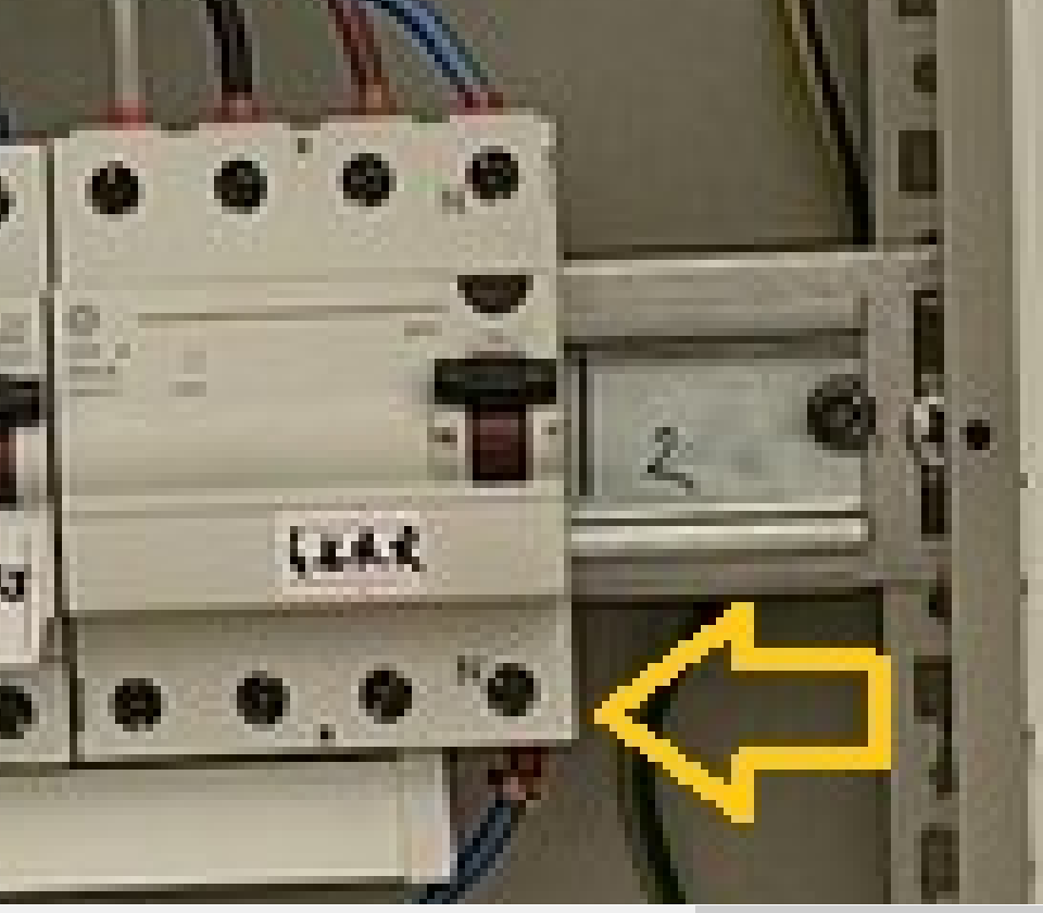

Sarı ok Nötr kablosu yerinden çıktı çıkacak . !!! ve diğer kontrollarında yapılması .
