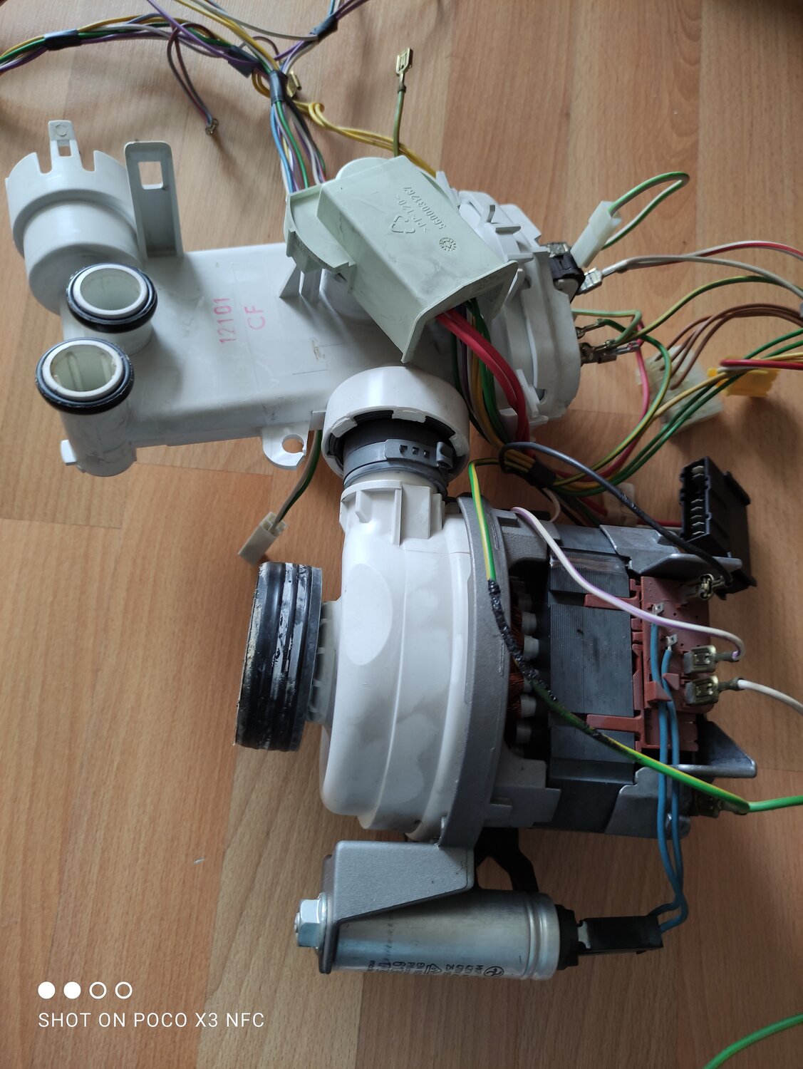

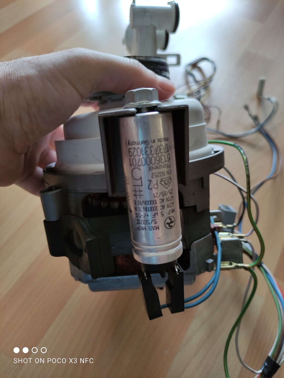

kardeşim makine kapalı olmasına rağmen sigorta atıyor ise parazit kondansatör de sorun olabilir kontrol edin
Evet kapalıyken sigorta atıyor. Bahsettiğiniz parazit kondansatör makinamın modeline göre parçacılardan temin edilebiliyor mu? Özel bir kodu var mı?
Parçayı tanımıyorsunuz kapağı açmamışsınız daha ... bir adım atın önce herkes yardımcı olur, dikkatli olun mesuliyet sizin. Evet bulunur parçayı üzerindeki değere göre arayın.

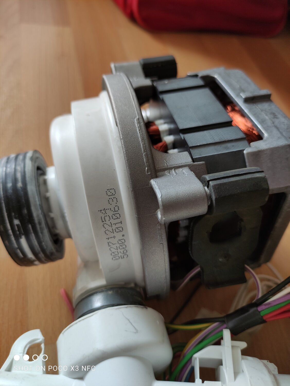

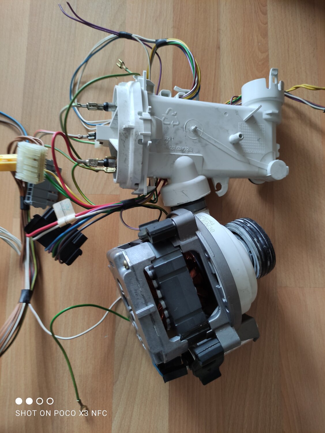

Ürünün ön paneli bir arkadaşa lazım olduğu için makinayı parçalarına ayırdım. Görselde 2 adet parça var biri ana motor, diğer beyaz parça sanırım rezistansmış. Motorda sorun olmadığı söylenmişti. Rezistansın sorunlu olup olmadığı nereden anlaşılır?

Motorda değil de Plastik hazne içerisinde,
rezistansa giden kablolar olduğu anlaşılan gri ve kırmızı kablonun uçlarından avometre ile direnç ölçeceksin,yüksek olmayan bir direnç ölçümü gelirse (tahminen 15-25 OHM aralığında) düzgün çalışıyor demektir.
avometre yoksa, kısa süre (5-8 saniye) 220 V verdiğinde ısınıp ısınmadığına bakabilirsin, bunu önerilen bir yöntem değil. (susuz ısıtacağın için fazla ısıtma plastikleri eritirsin.. ) ısınıyor ise sağlamdır.
