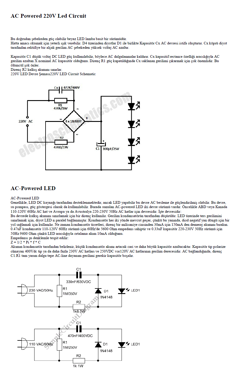

Merhaba 220V AC de Power led için yapmakta olduğum devrelerle ilgili anlayamadığım parça isimleri var yardımcı olurmusunuz.
Cx = 472K400V
R1 = 1M/250V
R1 = 1M350V

cx kondansatör R1 ve R2 direnç ve ac yi dc ye doğrultan diyot ve çıkışta dc de çalışan ledler var. yazıdada açıklama yapılmış. anlayamadığınız nedir ?
C= Kondansatörde 472K400V kondansatör hangisi
Aynı şekilde;Dirençlerede Ohm değil V yazılmış
R=1M350V=Kaç Ohm ve Kaç W'tır.
1M ohm, 350volt direnç, 0.012 W eder.
