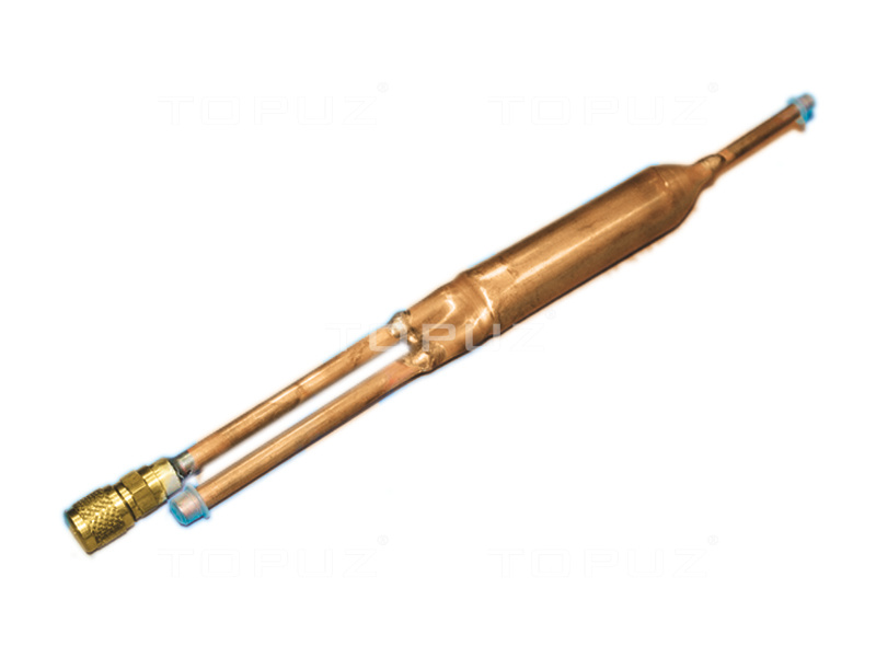

O ustanın yaptığı yöntem yanlıştır;ama işe yarar mı yarar. Drayer delinince içindeki silika toplar filtreyi aşarsa komple kılcal değişimine kadar gider. Drayer delmek için baskı uygulanır, keza bu da filtresini yerinden oynatabilir. Resimdeki drayeri yıllardır kullanıyorum. Serkan kardeşim doğru diyor; komdenserde eski gaz kalmıştır. Kompresör servis borusundan da vakum yapsa iyi olurdu.
**Kılcal ucunu pense ile sıkıp kaynak yapmadı ise bir süre sonra oradan gaz kaçağı olacak.

Kılcal ucunu tabi ki kaynak yaptı hocam kaynak yapmadan birakma şansı yok zaten. Filtreyi de uç kısım değil hafif ortadan deldi. Filtrenin uç kısımlarında zaten filtre var silikanin sisteme sizmamasi için dediğinizi anladım ona zarar vermedi.

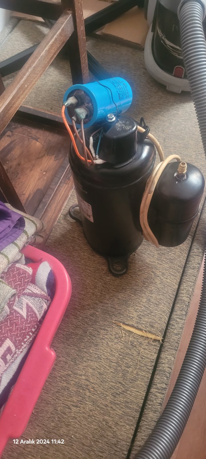

Güncelleme yapmak istedim, buzdolabınin sesi azalmıştı ama yine de kulak tirmalayici bi ses vardı ses 60 desibelden 50 desibele inmişti(telefonla yapılan ölçüm) . Takıntı oldu bende biraz açıkçası. Hurdacıdan aldığım klima kompresörü ile sistemi uzun süre vakumladım, sonuna doğru klima kompresörünun basınç borusuna çakmak ile yaktığımda artık çıkan gaz miktarı gazı bitmiş çakmak kadar çıkıyordu. Tamamıyla yok olana kadar vakumlattım yaklaşık 1 saat kadar ve ardından net olarak 46 gram gaz şarjı yaptım. Şuan kompresörden ses neredeyse duyulmuyor 😅 Kendim yapmaya çalıştığım çoğu şeyi ya tamamen batırırım ya da hallederim 😅
Bu arada kompresör çalışırken ısındığı için bir kabin içine oturttum ve yarısına gelene kadar su doldurdum böylelikle ısıyı atabildi, ara ara dinlendirerek yaptım kompresör yanmasın diye.

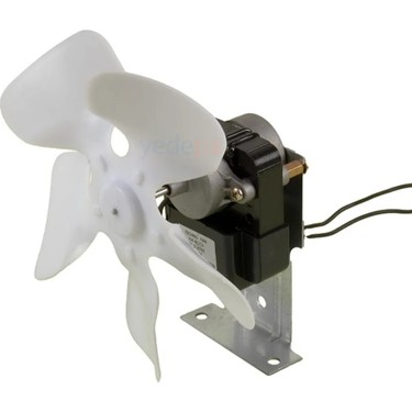

Dolaba 1 saat vakum yapılmaz; süre uzadıkça içindeki keçeler zarar görür ve ya basınçtan düşer ya emişten. Kompresörün ısınması normaldir. tedirgin olma. Defrost zamanı akan su buharlaşma kabına gelir ve kompresör ısısı sayesinde buharlaşır. Yine de çok aşırı ısınıyorsa ileride termik açmaya gider ve kompresör kilitlenir. Resimdeki arka fanı alıp soğutabilirsin. 220 ile bağlantısını yapmalısın.
** Kompresörün su ile teması pasa sebep olur iptal et.
