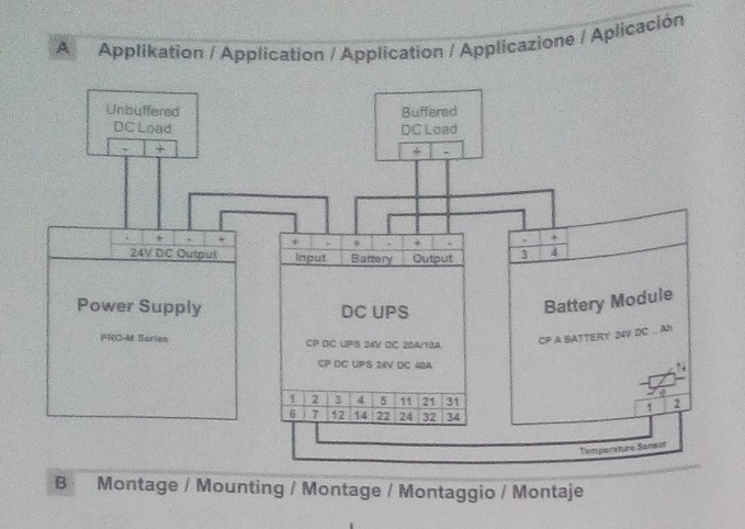

bir de açıklayabilir misin bu elektrik kesintileri bazen çok can sıkıcı oluyor pc falan hepsi gittiği için iş yarım kalıyor. ne şekilde yardımcı olacak bu ürün bize ?

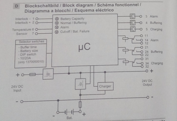

24 volt besleme hemen kesilmiyor aküden devam ediyor sistemi beslemeye
Fotoğraflar okunaklı değil. Kataloğu nasıl okuyabiliriz?
UPS hangi yılın üretimi? Akü fazla beklerse özelliğini kaybeder mi?
Hocam bunların içinde akü yok. Aküyü siz istediğiniz kadar bağlıyorsunuz.
Yani bu UPS ile birlikte akü de almamız gerekiyor. Doğru mu?
