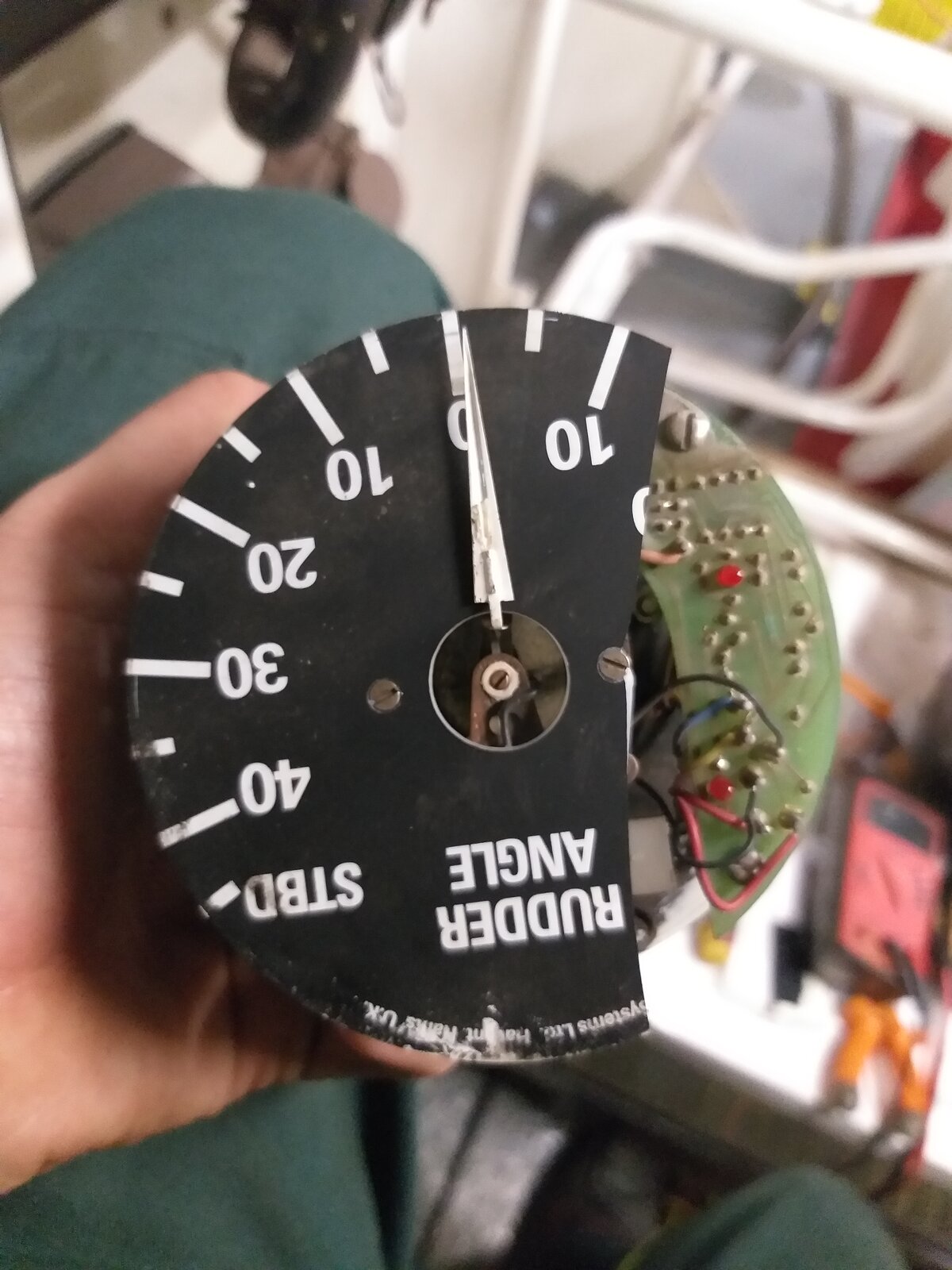

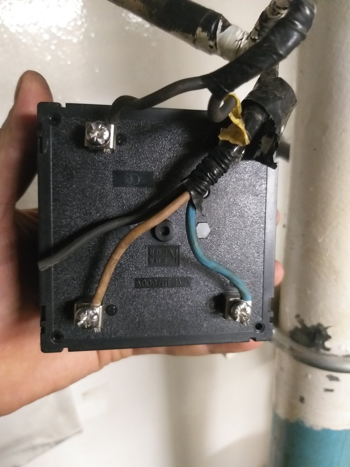

Merhaba. Bir konuda yardıma ihtiyacım var. Şimdi elimde bir indikatör var. Sağlam çalışan. Ancak deforme olduğu için yenisini istedik. Gelen cihazı bağladigimda çalışmıyor. 4 kablo var zaten. 24v ve sinyal kabloları. Ama bir sorun var. Yardımcı olabilir mısınız? Ya gelen uyumlu değil,yada başka bir şey var.
Yenisinde sancak 40 yapıyorum ama gösterge 5 i geçmiyor
Iskele 40 yapıyorum 8 yada 10 da kalıyor daha fazla oynamıyor

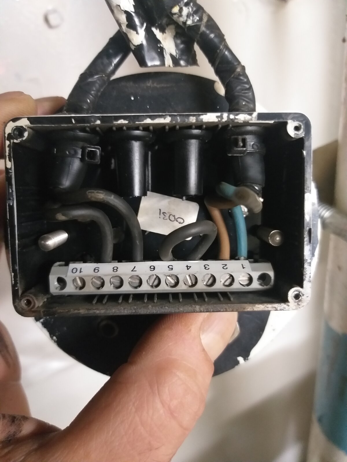

2. Ayrıca dümene bağlı olan sensörün bir uxundan gele kablonun testi ve özellikle diğer ucun toprak (-) ile bağlantısını ölçü aleti ile kontrol edbilirmizsiniz

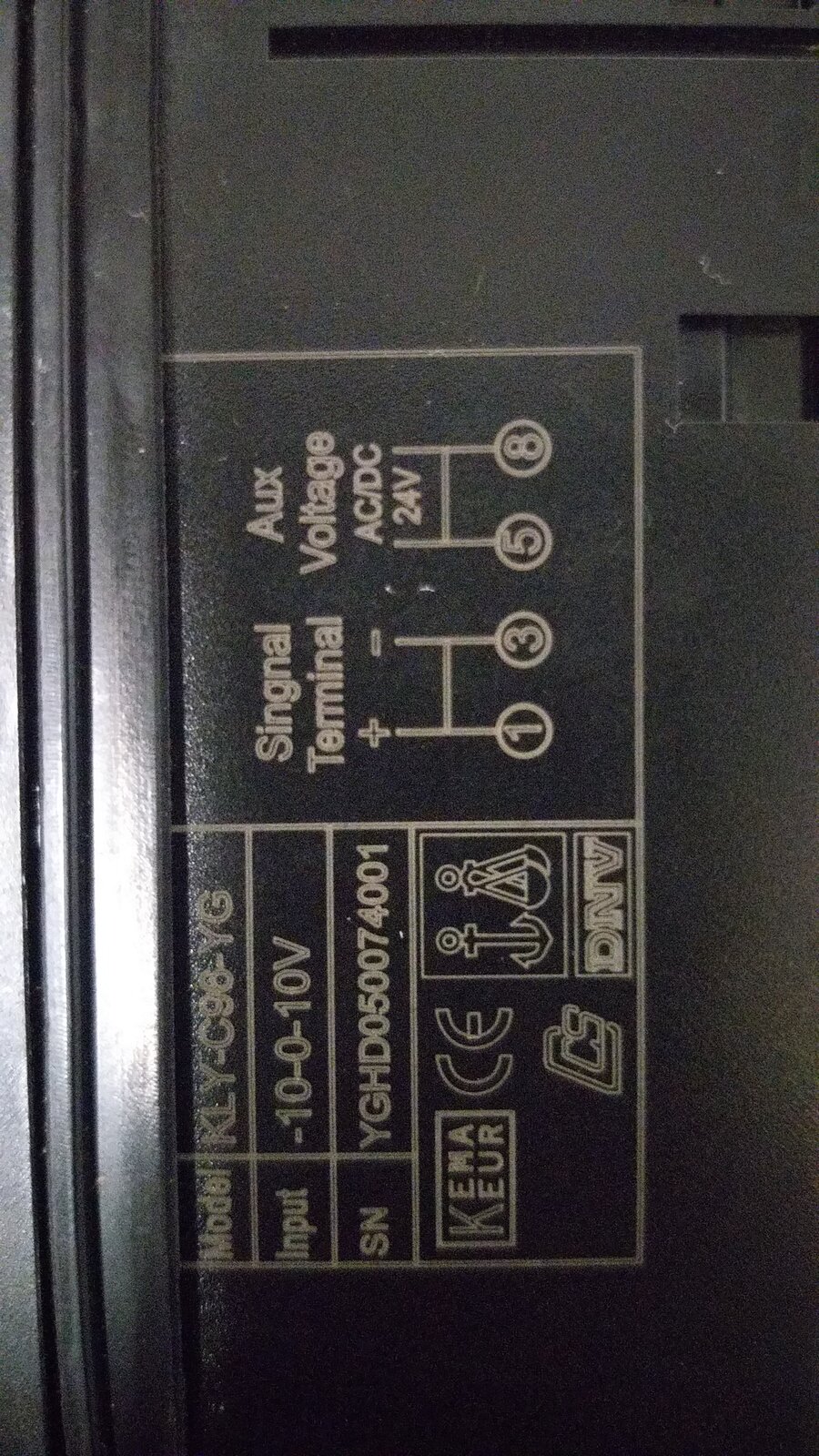

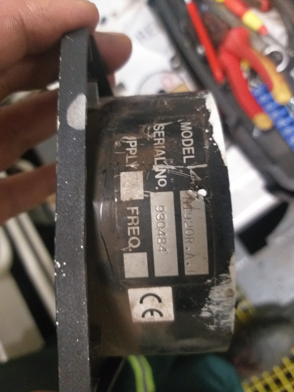

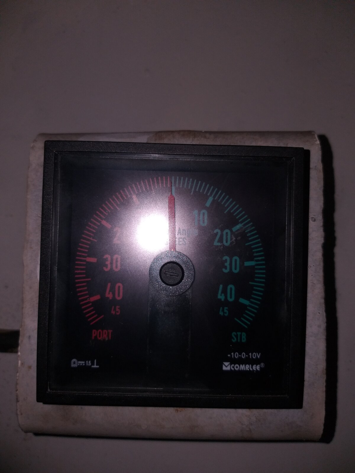

Merhaba eskisi ve yenisi resimlerini atiyorum. Kablolarda bir sıkıntı yok. Şuan eskisi bağlı tek sorun eskisi iki tarafa da bastığımda 20 yi geçmiyor. Yenisi ise en fazla 5 e kadar basıyor.

Tamam markası Navitron. Voltajınız 12V yoksa 24V, bir yanlışlık olmasın diye soruyorum
Ölçü aletiniz varmı? (DC volt ölçecek)
Tamam, son fotoğrafta görünen 1 ve 3 numaralı uçlara (DC 10 volt okuyacak) ölçü aletini bağlayın dümeni tam sağ ve sol yaptığınızda +/-10V okumanız, dümen ortada iken 0V okumanız gerekir
Ona baktım 5-6 V okudum. Sonra da eski aleti taktım. Eski üründe 10V gördüm ama
O zaman yeni taktığınız cihazın girişi sensörünüzü fazla yüklüyor demektr, buna çözüm yapılabilir ama bu kadar uğraşmaya değmez sanırım, yine yardımcı olabilirsem yazın, kolay gelsin.
