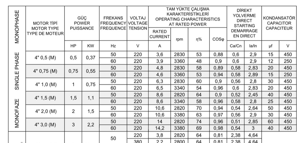

İyi günler herkese, 1.5 HP dalgıç pompamız sürekli yüksek amperde akım çekiyordu 1.5 yılın sonunda çalışmaz hale geldi, acaba beygir gücü daha yüksek bir motor bulsak ömrü daha mı uzun olur sonuçta voltaj aynı 220v, sistemin talep ettiği güç aynı diye düşünürsek aynı akım değerinde motor daha az ısınıp daha uzun ömürlü mü olur?
Yani 1.5Hp bir motora verilen 15amper 3Hp motora verildiğinde dayanımı daha yüksek olmaz mı?

Yuksek akim bir ölçü değildir malesef . Motor nominal akımı neyse ona göre kıyaslama yapmak lazım. Pompa etiketi paylaşmanız mümkün mü?

Burda mantık hatası mı yapıyorum, pompanın vereceği maksimum gücün altında pompayı çalıştıramaz mıyız? 3 Hp pompadan 2 HP güç alıp düşük akımla çalıştırmış olmaz mıyız? 1.5hp motorum için 8.6 amperden hep daha yüksek akım çekiyordu sebebi olarak sistemin bu şekilde bir güç ihtiyacı olduğunu düşündüm, artık suyun içindeki kumdan su borusu çapından kuyunun derinliğine kadar tüm bu faktörleri toplayınca bir güç ihtiyacı oluşmuyor mu?

Motor etiketinde basma yüksekliği ibaresi de var . Ondan size etiket sordum . En önemli bilgi bu durumda ilk önce o . Sizin basma yuksekliginiz nedir ? Ona göre pompa secimi yapılır. Direk gücü arttırmak ezbere iş olur .
Öncelikle Sizin basma yuksekliginiz nedir ? 150 mt mi daha fazlamı bunu bilmiyoruz ezbere iş olmaz.
