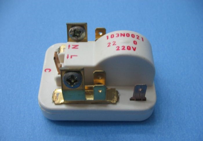

İyi günler. Danfoss marka buzdolabı kompresörü enerji bağlantı kutusu içerisindeki role üzerinde C bağlantı ucu ne işe yarar. Besleme Faz ve Nötr olarak L ve N ye girmiş. Yine L ve N den buzdolabı içerisine faz nötr göndermiş fakat C bağlantısından da iki adet siyah kablo göndermiş. Şimdi ben bu kompresörü haricen hava basma vs için kullanmak istiyorum. Kompresörü söktüğümde buzdolabı çalışıyordu. Şuan bi problem çıkmasın diye enerji vermedim. Enerji vermem için C boş mu kalmalı yoksa L den Yada N den şönt gerekli mi. İlgilenirseniz sevinirim.

Rölenin altını sökmedim. Role yard sargı ana sargı geçişlerini yapıyor. Fotoğraf da da görüldüğü gibi L N ve C uçları var role üzerinde.

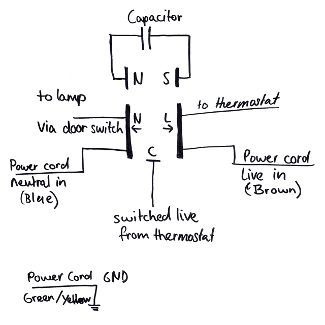

Bir kaç resim;
haricen çalıştyıracaksanız sadece c ve l uçlarını yani siyah ve kahverengi uçlarını rölenin üzerinde köprü yap çalışır..
Teşekkür ederim arkadaşlar. artser'in tarif ettiği C ve L arasında köprü attığımda by lent'in şemasındaki gibi termostat devreye girmiş gibi görüp kompresörü çalıştıracak o zaman. Yarın akşam deneyeceğim.
L ile C arasına şönt attım fakat ilk çalıştırmada çalışıyor sonra durdurup çalıştırınca dınnnn sesi veriyor. Bi süre bekleyince yine çalışıyor durdurup tekrar çalışınca dınnn diye ses veriyor
fişi söküp takma arasında 30-40 sn bekle.eğer yine yaparsa 4-5 mikrofaratlaık kapasitör tak.n ucuna mavi s ucuna kahverengi gelecek.
Söktüğümde kapasitör yoktu. Muhtemelen rolenin altındadır. Fişten çekip tekrar takınca yapıyor. 30 - 40 saniye bekleyince yapmıyor. Son yazdığınızı anlamadım. ( mavi s ucuna kahverengi gelecek. ) biraz açabilirmisiniz
