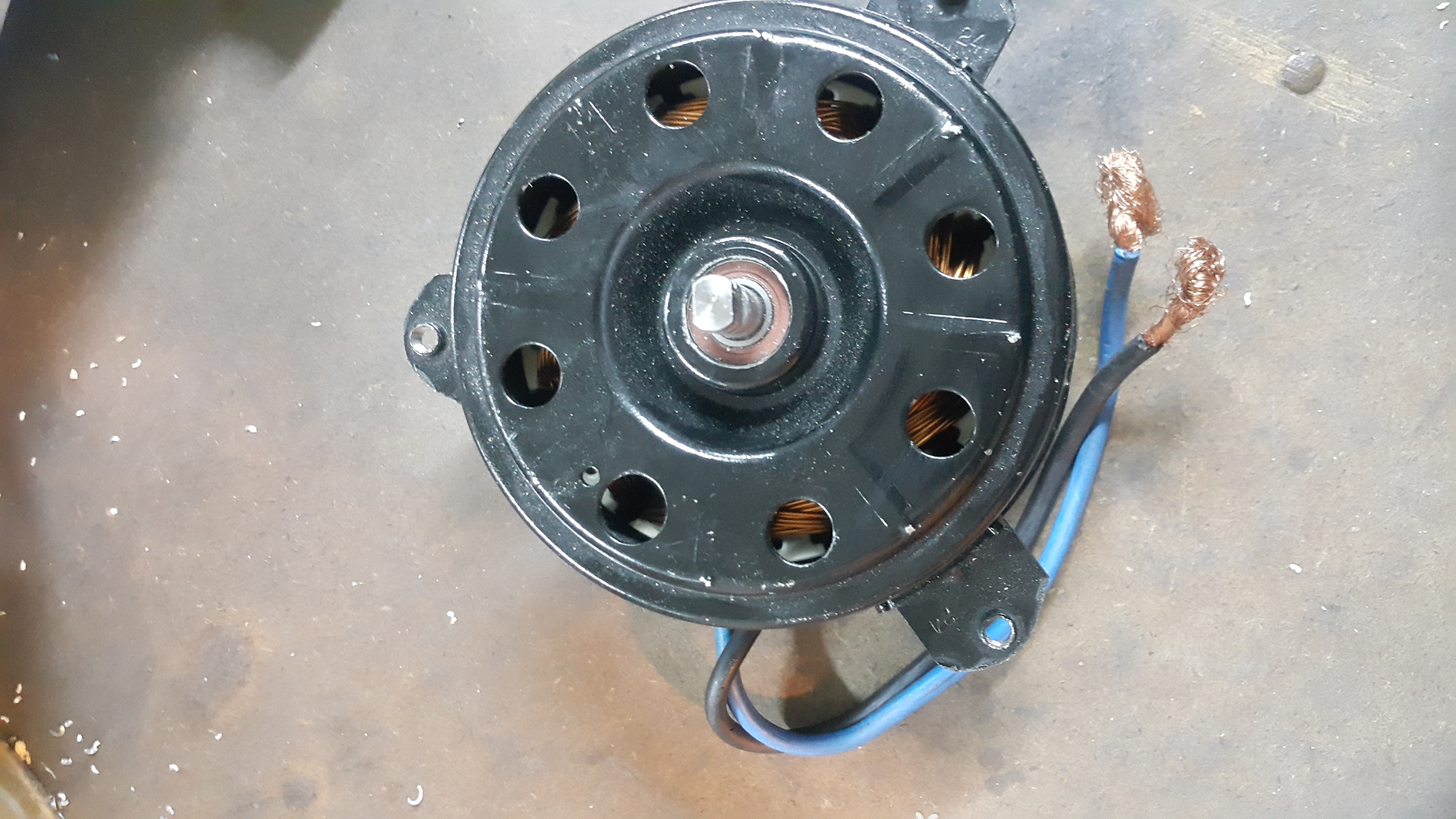

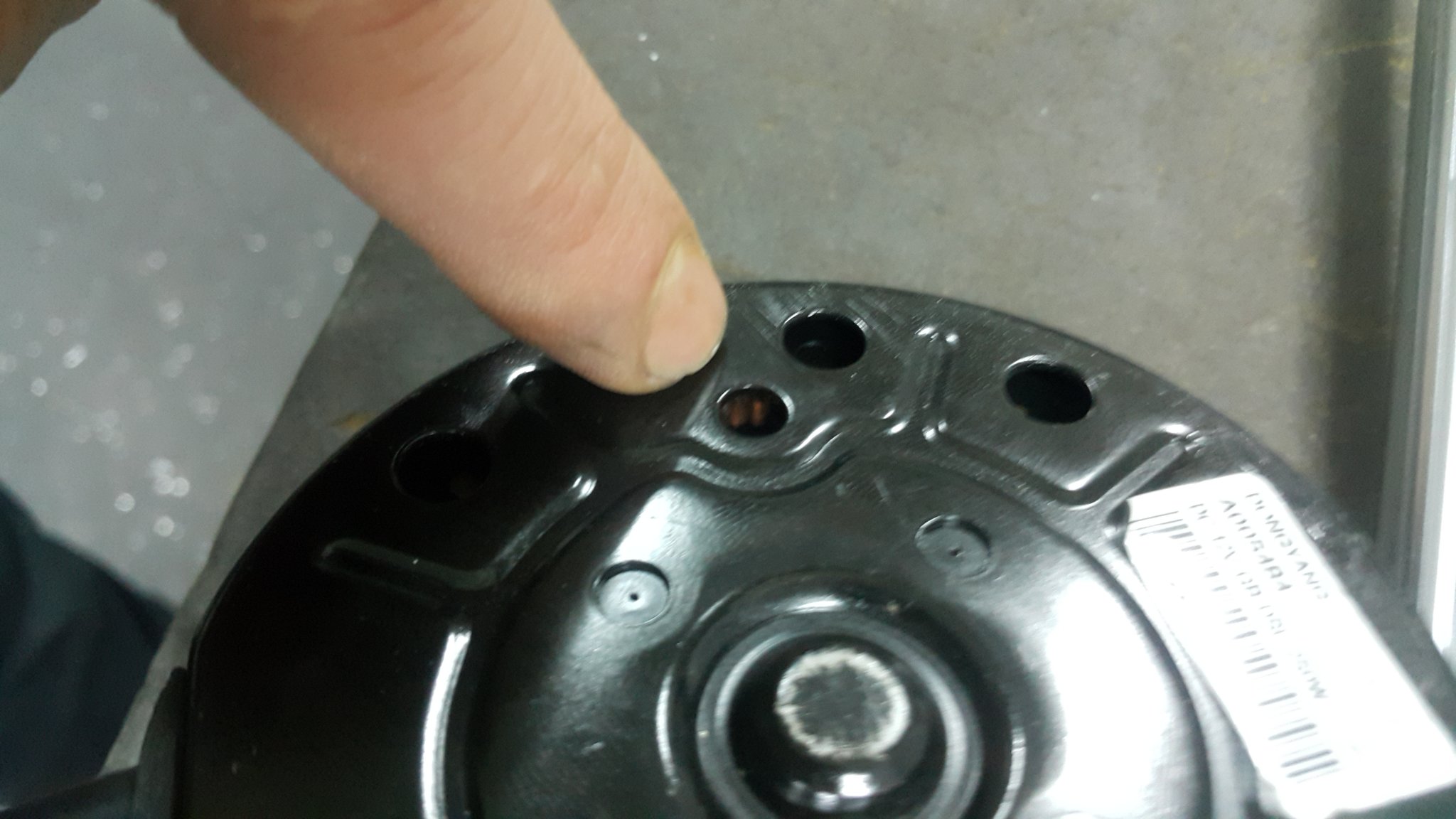

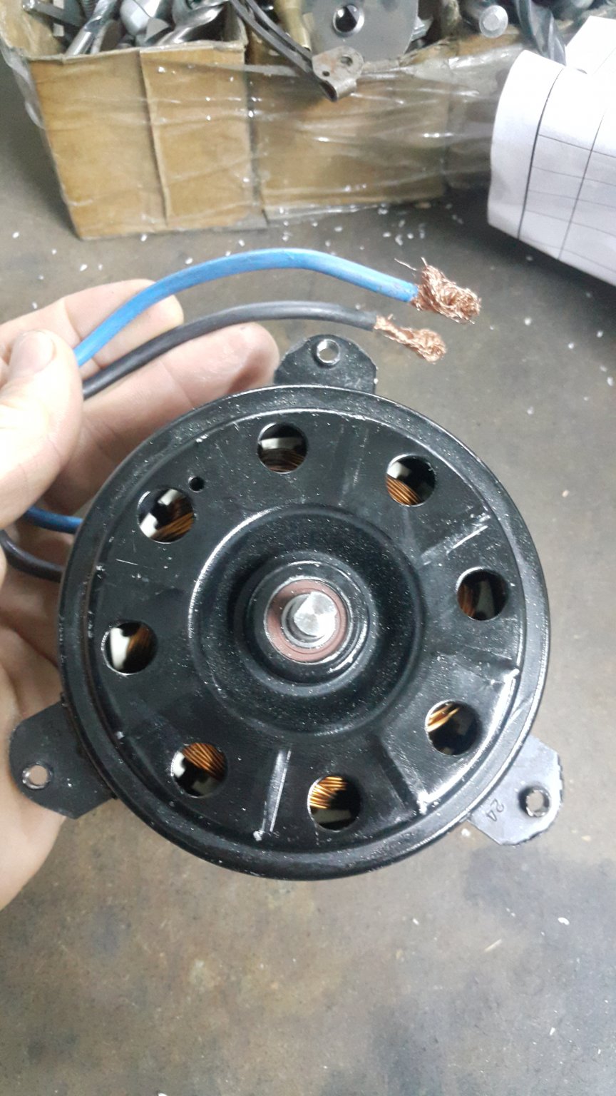

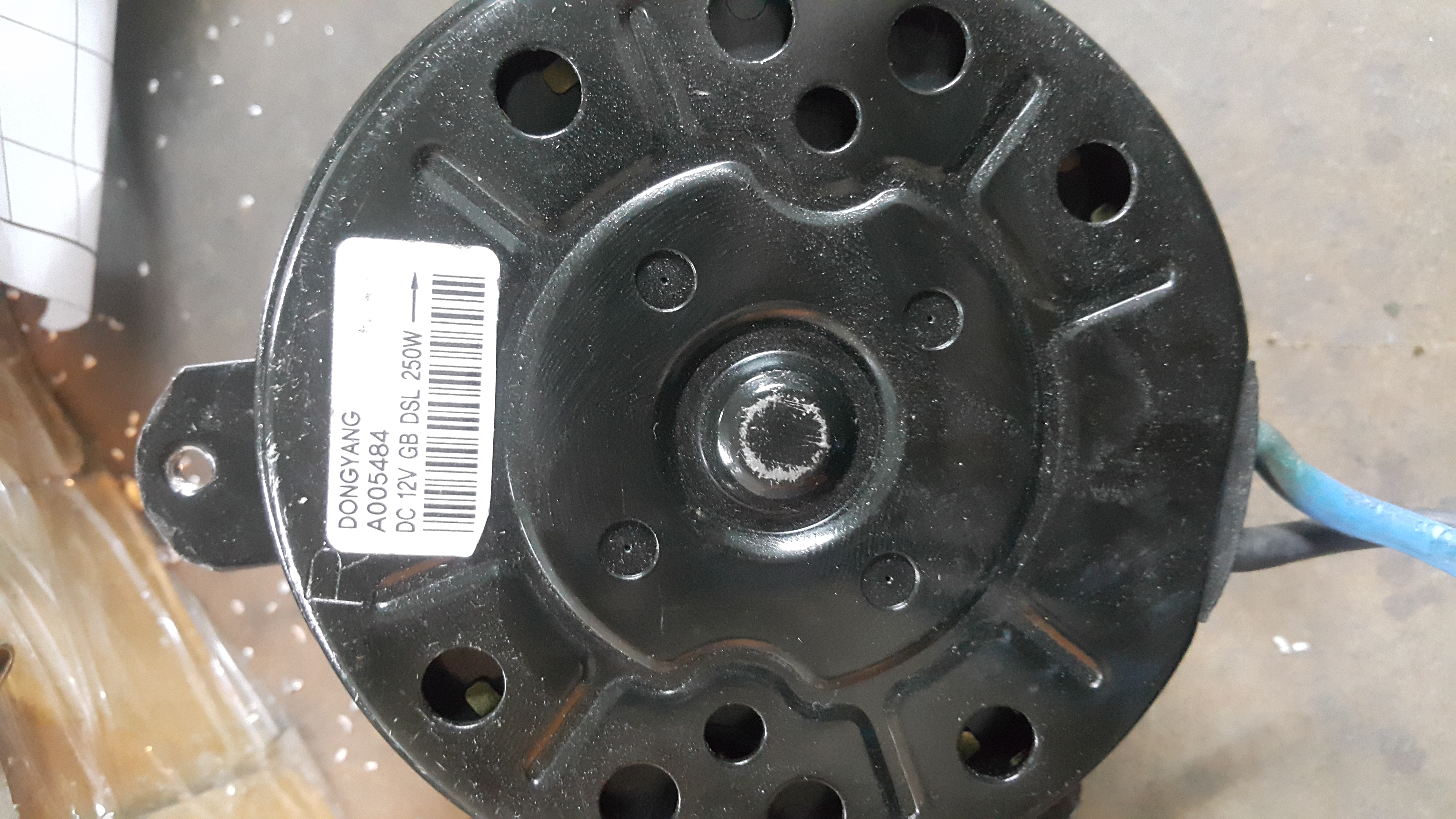

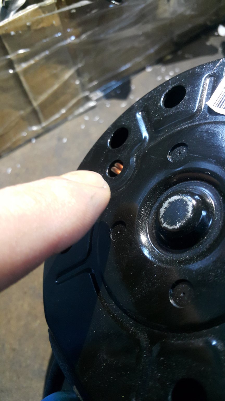

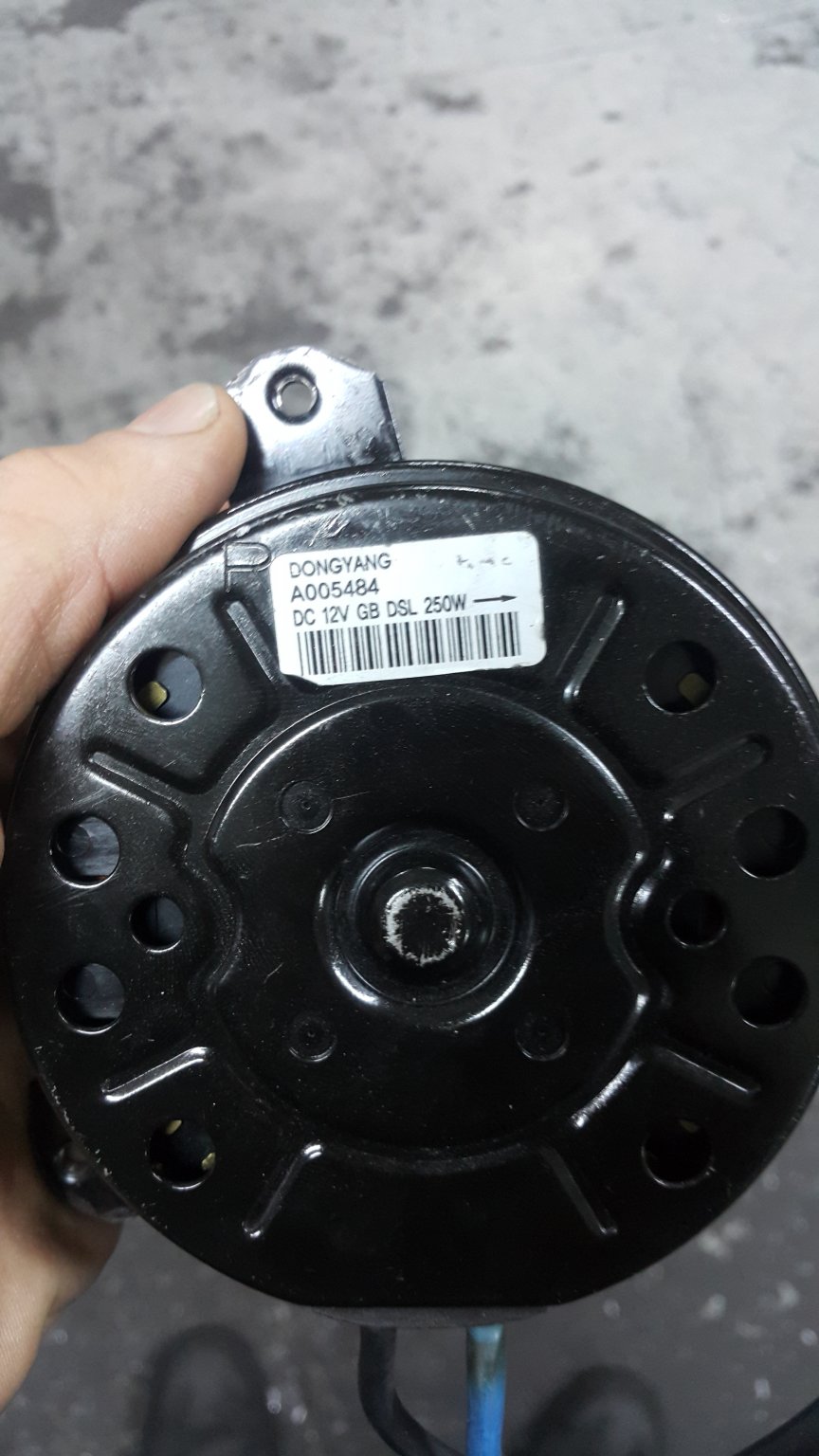

S.a arkadaşlar üzerinde 12v 250w yazan oto fan motoru var 60a e kadar destekliyen hız suruçu kartı siparişi vardim sorum şunlar bu motoru saat yonu tersine calıştırabilirmiyim karttan cıkan kutuplarımı ters cevirecem bide motorun arka kısmında sanki devre vargibi varsa kullanmama engel olurmu şimdiden teşekkurler resimleri koyuyorum.

motorda özel bir koruma yok ise kutuplarını ters bağlayarak çalıştırabilirsiniz
Örneğin seri (üniversal) bir motorsa eğer bu dc. fırçalı motor, yön değiştirmesi ancak içten seri sargılar ile fırçaların bağlantılarının yer değiştirilmesiyle ters yönde dönebilir, yoksa + ve - kutup yönü değiştirmekle yine ayni yöne dönecektir. Ancak kontrol (sürücü) kartlı olduğu için fırçasız dc motor (BLDC) motor da olabilir, o zaman yön değişimi de karttan direk kumandasıyla muhtemelen olabilir diye düşünüyorum. Araçların markalarına göre netten incelediğim kadarıyla kalorifer motor tipleri biraz değişkenlik gösteriyor gibi. Kolay gelsin.
Ustat elimde led icin 12v 1.5 a guc kaynagı var denemek icin ters kutup yaptım sag sola donuyor karttan cıkış aldıktan sonra anahtar koyarak sag sol yapabilirim o zaman
