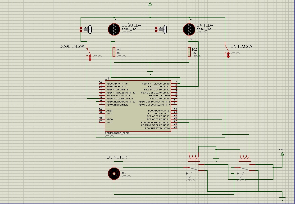

Öncelikle herkese merhabalar forumda birçok güneş takip devresi başlığı var ama ben tam olarak aradığımı bulamadım gerçi arduino'ya yeni başladım ama Şöyle bir devre tasarlamaya çalıştım ama sorunlarım var çözemiyorum bilgisi olan arkadaşlardan yardım istiyorum devreyi bread board üzerine kurdum.ama istediğim gibi çalıştıramadım.
açıklamak gerekirse;
panel doğu-batı ekseninde yani tek eksende çalıaşacak,2 adet ldr ile kontrol edilecek ve sistemde 2 adette limit sw.olacak biri doğuda biri batıda.panel batıya ulaştığında limit sw'e basacak ldr'leri okuyup tam karanlık olduğunda ertesi gün için doğuya yönelecek ve doğudaki sw'e bastığında duracak ve ertesi gün güneşin doğmasını bekleyecek ve gün doğduğunda tekrar aynı işlemi tekrarlayacak.dc motorun devir yönünüde röle ile polariteyi değiştirerek yapacağım ekteki şemada var.
kodları benzer bir projeden aldım ve üzerinde bazı değişikler yapmaya çalıştım ışığı bir yönde aldığında bir tarafa diğer yönden aldığında diğer tarafa çıkış alabiliyorum fakat karanlık olduğunda yani her iki ldr değeri aynı olduğunda ve batı limit sw'e bastığında sonuç elde edemiyorum
size isiste yapmaya çalıştığım devreyi ve kodları gönderiyorum yardımcı olursanız sevinirim .dediğim gibi aduino'da daha yeniyim kusurlardan dolayı affola.
resimi yükleyince farkettim sw.'ten sonra pulldown direncini çizmeyi unutmuşum kusura bakmayın.

Merhaba, bende arduinoda iyi sayılmam. Bildiğim kadarıyla bir öneride bulunayım bir deneyin.
switch2val = digitalRead(switch2Pin); i iki ldr de karanlıkta kaldığında görev yapmıyor demişsiniz. İlgili if döngüsüne girerken bu butonu tekrar okutmayı dener misiniz.
programınızda ayrıca bazı parantez hataları gördüm. Şöyle ki if döngüsünden önce süslü parantezi açıp if i dahil edip işlem sonucunda parantezi kapatmışsınız. Süslü parantez if satırı bitince başlar işlem bitince kapanır.
Ben düzelttim aşağıdaki gibi dener misiniz.

Kolay gelsin
serial monitor'dan baktığımda karanlıkta her iki ldr'nin değerinin aynı olmaması sanırım sorun yaratıyor buna göre if içerisindeki formülü biraz daha değiştirmem gerekecek galiba.
söylediğim değişiklikleri yapınca bir şey farkettimi
Parantezler hatalı idi. Fakat komutu da değiştirmeniz gerekebilir. Mesela karanlık olunca ldr1 ve ldr2 yi okumalı ve durum değişkenine 1 yazmalı.
int durum; //durum değişkeni oluşturduk (void setuptan önce )
if durum==1
switch2val= digitalRead(switch2Pin)
digitalWrite(motor2Pin, HIGH);
digitalWrite(motor1Pin, LOW);
gibi bir şey denenebilir
Işıksız kalınca sarmaşık misali ya bir istikamette sürekli döndür veya süreyi arttırarak misal 5 sn. 1 tarafa süre sonunda diğer tarafa tarama yaptır sonra 10 sn aynı işlem.
aklıma şu geldi batıdaki limit sw'e bastığında geri dönüş ucunu high yapayım ve süre verip geri döndüreyim ama şöylede bir durum var batıdaki sw'e bastığında güneş henüz batmamış oluyor ben bu yüzden karanlık oluncaya kadar batıda kalmasını istiyorum.
önce ldr leri kontrol etmelisin. ldr ler karanlık olduğunda ise butona bakmalısın
