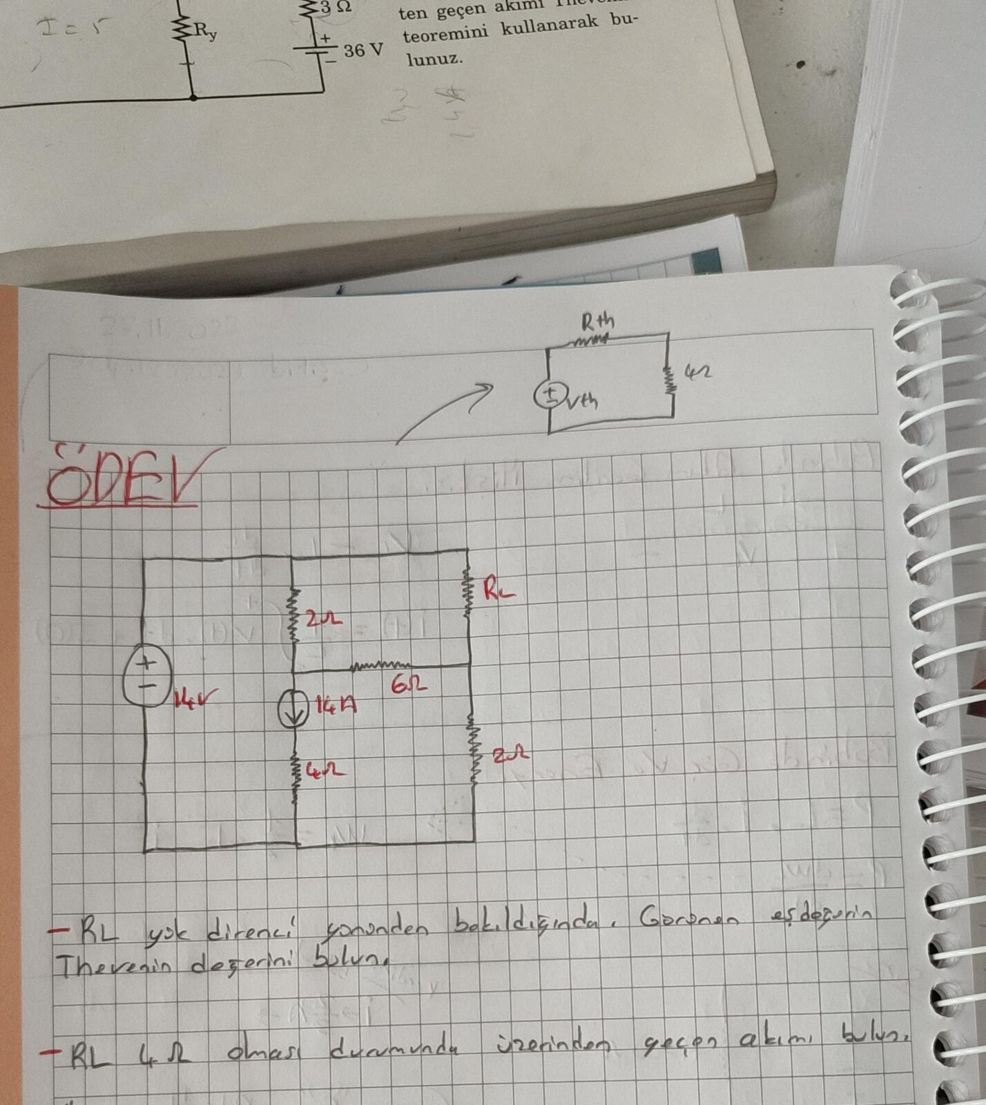

voltmetre_55 Üye Katılım 3 Ara 2023 Mesajlar 3 Puanları 1 Yaş 21 3 Ara 2023 #3 Merhaba ben Mekatronik bölümü öğrencisiyim. Devre analiz dersi hocamız bi soru sordu çözemedik yardımcı olursanız çok sevinirim.

Bunalmis Profesyonel Üye Katılım 4 Şub 2007 Mesajlar 1,066 Puanları 281 4 Ara 2023 #4 Thevenin teoreminde yapilacak islemleri biliyormusun? Gerilim kaynaklarini ne yapiyoruz, akim kaynaklarini ne yapiyoruz vs vs. Eger bunlari biliyorsun da yapamiyorsan anlarim. Adimlari yazmani isteyecegim. Sonra da nerede takildin onu yaz.

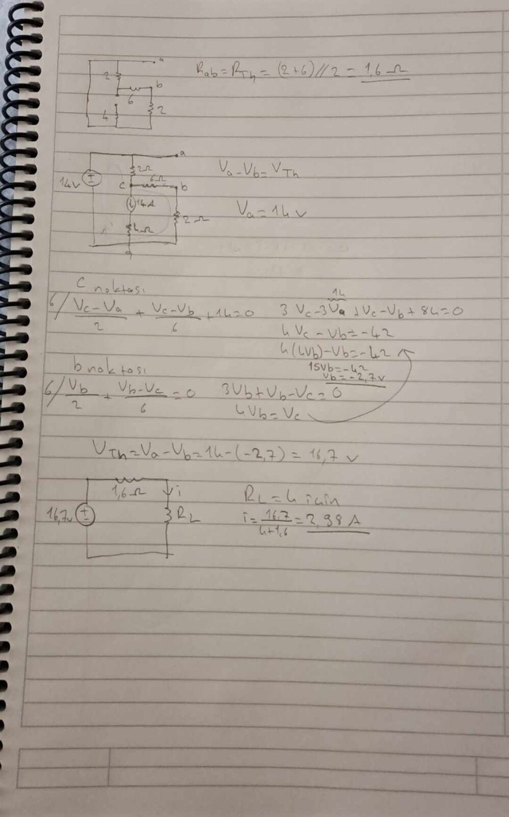

voltmetre_55 Üye Katılım 3 Ara 2023 Mesajlar 3 Puanları 1 Yaş 21 4 Ara 2023 #5 Böyle çözümledim doğruluğunu kontrol ederseniz çok memnun olurum.
