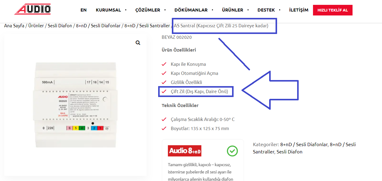

İyi iyi forumlar arkadaşlar benim sorum şu diafondan çıkan merkezi bir DT 8 kabloya ek yaparak bağımzsız bir kat iletişimi kurmak mümkün mü yani ikinci bir zil bağlamak mümkün mü binaya sonradan eklenen bir kat olduğu için bu kata doğrudan giden bir diafon kablosu yok 3 kattan 4 kata çekilecek ek bir diafon kablosuyla bağımsız bir haberleşme mümkün mü

şu diafon ? kimliği ? ( marka model vs gibi )

Örnek . AS Santral
Çift Zil ( Dış Kapı, Daire Önü)
https://www.audio.com.tr/urunler/se...-santral-kapicisiz-cift-zili-25-daireye-kadar
Sorunu kendim çözdüm arakadaşlar 10 hariç hepsini paralel bağladım 10 nolu çıkışı 2 kat zili sarı kabloyu 3. Kat zili olarak kullandim beyazlar da 16 noluya
