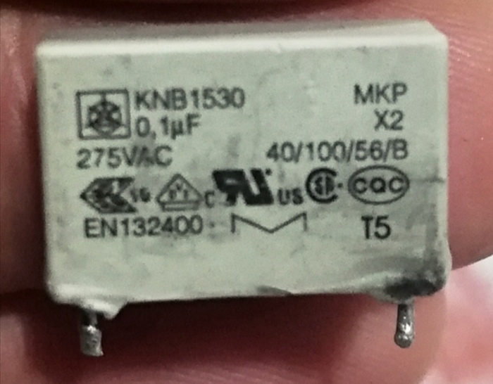

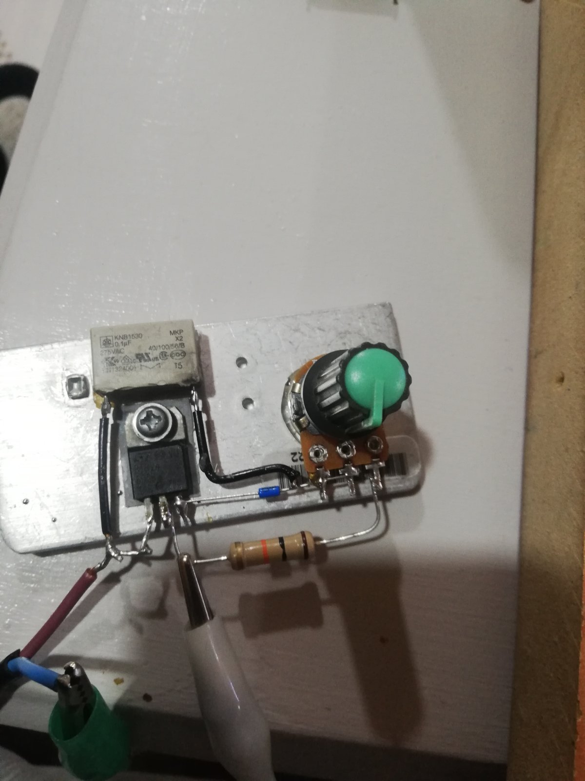

Konu Sah bakambi Üye Katılım 27 Mar 2022 Mesajlar 53 Puanları 1 Yaş 38 6 Ara 2024 #12 serkan_48' Alıntı: Kondansatörünüz çok yüksek sığalı. 820nF olması gereken 100nF. Sığa fazla olunca pot üzerinden geçen akım yükseliyor. Buda potun yanmasına neden oluyor. 100nF bir kapasitör kullanın birde 500k pot yüksek gelirse 250k gibi bir pot kullanabilirsiniz. Akşam yeni bir şema ekleyeceğim onun üzerinden bu konuda konuşuruz. Genişletmek için tıkla ... Diğer kondansatör u bununla değiştirdim 100 nf dediğiniz gibi sorun yok şimdilik pot kıvılcım atmıyor triyak da hiç bir şekilde ısınma yok tesekur ederim bilgileriniz için @paskomya usta sizede teşekurler Ekli dosyalar Screenshot_20241205_220117.jpg 108.2 KB · Görüntüleme: 8 IMG_20241205_222022.jpg 170.4 KB · Görüntüleme: 9
serkan_48 Üye bildiğin dümdüz üye Katılım 5 Ağu 2009 Mesajlar 14,363 Puanları 4,156 Yaş 44 Konum Antalya 6 Ara 2024 #13 Çalışmasına sevindim. Kolay:gelsin.
