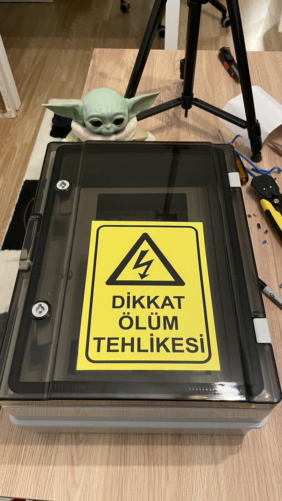

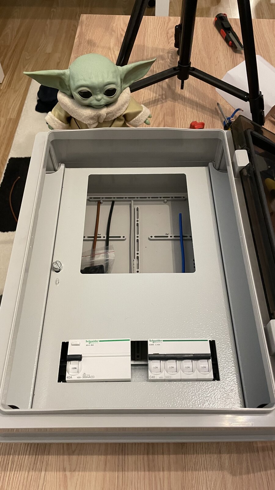

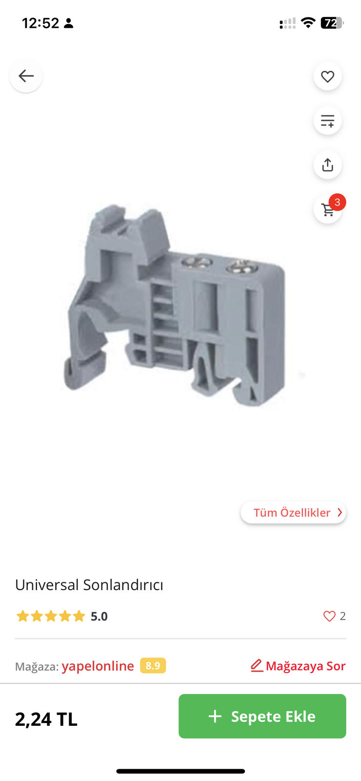

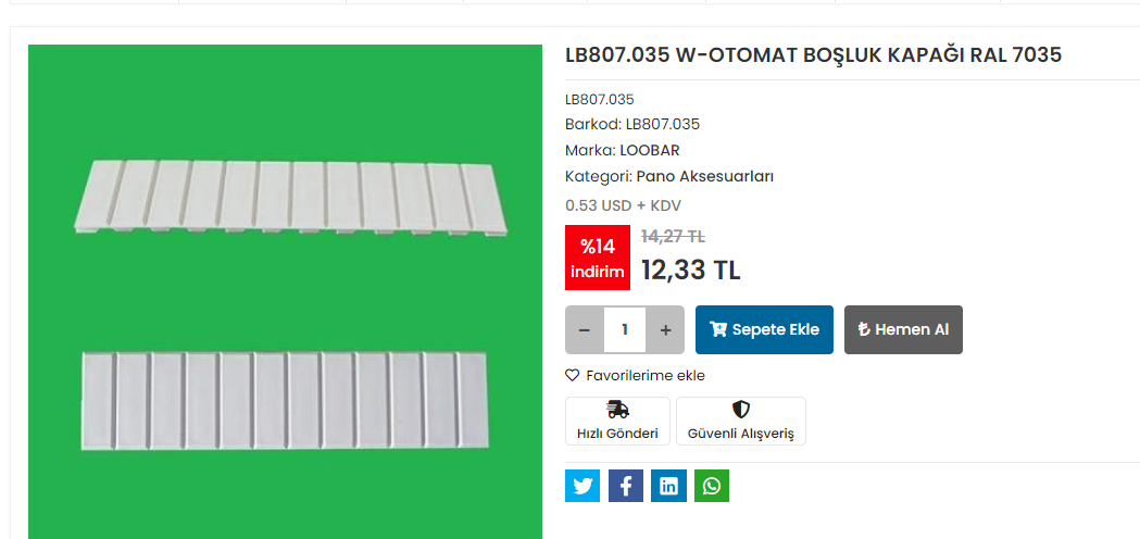

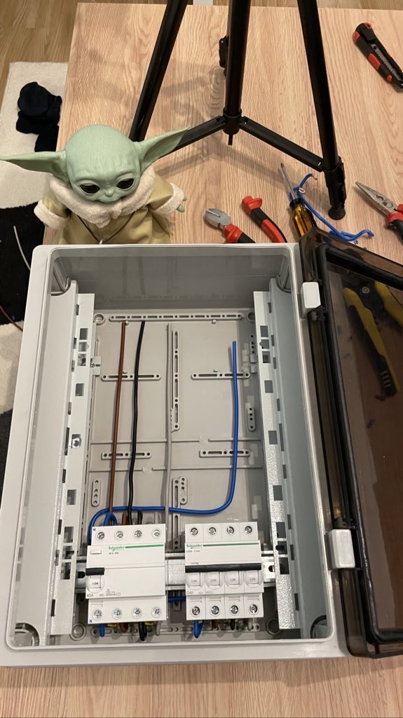

Müstakil evim için trifaze sayaç panosu yaptım. Projesini filan Elektrik Mühendisi çizdi. Ayrı bir dağıtım panomuz daha olacak. Benim sormak istediğim şu DIN rayındaki otomatlar sağa sola gezmesin diye raya takılan parça nedir? Birde iki otomatlık boşluk oluştu. O boşlukları kapatabilecek DIN’e takılan kapak satılıyor mu? Link paylaşırsanız sevinirim. Pano plastik ama iç kısmında sac yerler var. Topraklama barası ekleyeceğim. Hayatımda ilk kez pano yaptım. Eksiklerim olabilir.

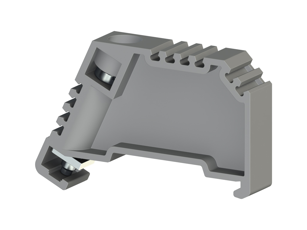

"vidalı tip ray klemens durdurucu" kullanabilirsiniz
boşuklları kapatmak için ayrıca bir parça satılmıyor parçalı olanlarda pano ile birlikte gelir çok rahatsız edici ise 3d yazıcıdan ölçüye göre varsa tanıdığınız beyaz filament yaptırabilirsiniz.
Ekli dosyayı görüntüle 98219
Çok teşekkür ederim. Şöyle bir şey buldum. Aynı işi görür değil mi?

Ekli dosyayı görüntüle 98215Ekli dosyayı görüntüle 98216Ekli dosyayı görüntüle 98217
Kendi villanız diyorsunuz . ( Hayırlısı olsun )
Büyük ihtimalle dış duvarda sayaç panosu olacak ( nem - ısı değişikliği vs gibi )
Bu alt link ürünleri veya benzeri firma ürünleri kullanırsanız daha iyi olacaktır .
https://www.se.com/tr/tr/product/A9R35440/iid-kaçak-akım-koruma-rölesi-kaçak-akım-koruma-rölesi-rccb-4p-40a-300ma-si-tip
Toprak kaçağı koruma zaman gecikmesi : Seçimli
Toprak kaçağı koruma sınıfı : Type A-SI ( Super immunised ) Süper bağışık
Kullanmanızda yarar vardır .
Diğer : Daire ( villla ) siğorta kutusuda
https://www.se.com/tr/tr/product/A9R61440/iid-kaçak-akım-koruma-rölesi-kaçak-akım-koruma-rölesi-rccb-4p-40a-30ma-si-tip/?range=7559-acti9-iid
Toprak kaçağı koruma zaman gecikmesi : Anlık
Yerinizi biraz dağlık gördüm :
Burada enerji kesikliği çok olabilir .
Sizin villaya gelen hat havayi olabilir ?
Kablolar patlar , oksitlenlenme , nötr kopması yaşanması daha fazla olur .
Trafoya yakınlık , uzaklık voltaj ölçümleri yaptırmanız ?
Faz Nötr arası ( tüm fazlardan )
Faz faz ( tüm fazlardan )
Nötr - Toprak arası
Topraklama testi .
Kaçak akım röleleri testi .
Siğortaların testleri .
Güvenli siğorta kutusu yaptırmanız .
3 Fazlı sistemler risk büyük yıldırım , nötr kopması ve voltaj düşüklüğü veya yüksekliği vs gibi .

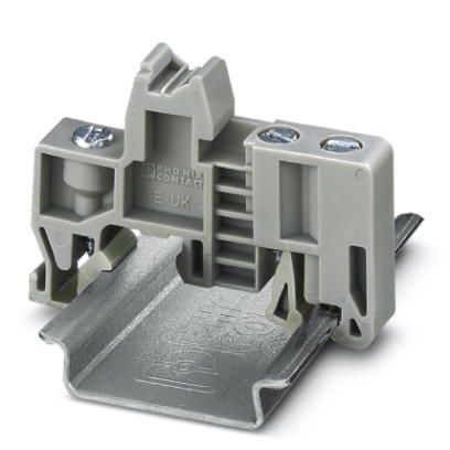

https://www.phoenixcontact.com/tr-tr/urunler/uc-blogu-euk-1201442
https://www.elektrix.com/phoenix-contact-durdurucu-e-uk-4017918017323

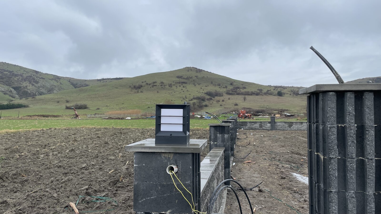

Panom IP65 TEM pano contalı. Çok sıkıntı olacağını sanmıyorum. Bu sayaç panosundan elektriği alıp yeraltı ek odalarından geçirip 20m parsel içindeki başka bir dağıtım panosunda fazları ayıracağım. Sayaç giriş kapımın yanındaki bu pimaşın çıktığı yere girecek.ortada kablo gözükmeyecek.
Panom IP65 TEM pano contalı. Çok sıkıntı olacağını sanmıyorum. Bu sayaç panosundan elektriği alıp yeraltı ek odalarından geçirip 20m parsel içindeki başka bir dağıtım panosunda fazları ayıracağım. Sayaç giriş kapımın yanındaki bu pimaşın çıktığı yere girecek.ortada kablo gözükmeyecek.Ekli dosyayı görüntüle 98241Ekli dosyayı görüntüle 98242
