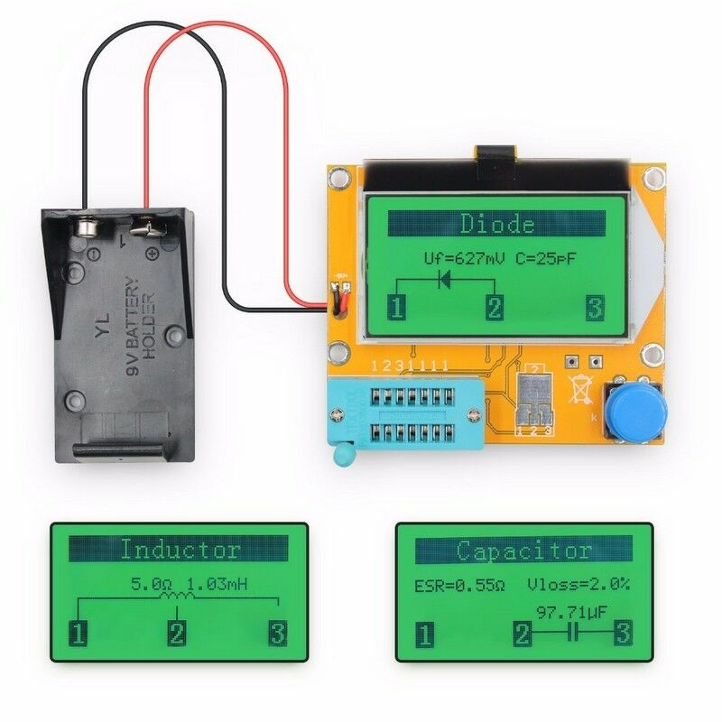

Başlıkta da belirttiğim gibi diyot değeri nasıl öğrenilir? Elimde bir kart var ve üzerinde 9 10 tane diyot var üzerindeki yazıları okuyamıyorum bu sebeple değerlerini bulamıyorum. Avometre ile sağlamlık kontrolü nasıl yapılır biliyorum fakat değeri nasıl bulunur bilmiyorum. Diyot'un bir görselini aşağıda bulabilirsiniz. Yardımcı olabilirseniz çok memnun olurum. Şimdiden teşekkürler.
Yanılmıyorsam BYV.. serisi diyot ailesinden olacak (beyaz boncuk), diyota gelen gerilim ve akımı ölçerek datasheet lere bakarak uygun olanı bulursunuz. Yine elinizde Esr metre varsa sağlam diyodu ölçerek teknik özellikleri size verir.
Örnek diyot ölçüm ekranı;

~0.5V üzerinde gerilim düşümü
varsa standart bir diyot olduğunu
düşünebiliriz. Dayanma gerilimi devre
analizi ile öğrenebiliriz.
~0.3V civarındaysa hızlı diot olduğu
düşünülebilir.
