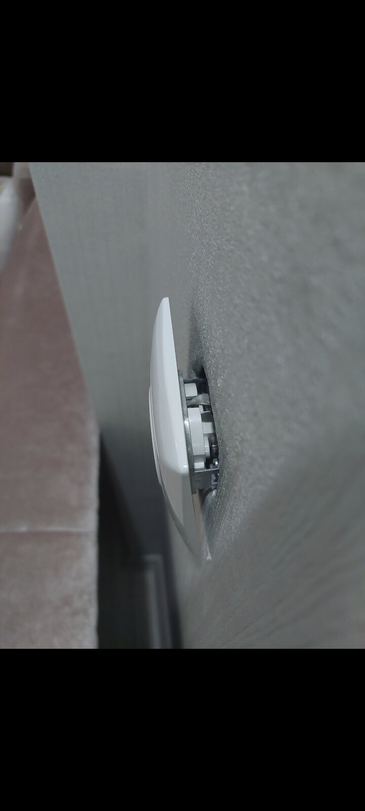

Duvardaki yerinden çıkan prizlerin çözümü nedir merak ediyorum bu görüntü gittiğim bir çok evde var çok sıkıntı aslında çocuklar için

Bu gibi durumlarda prizin duvar içinde bulunan kasasının değiştirilmesi veya tamir edilmesi gerekiyor. Kasa sıva yüzeyinden daha derinde kaldığı için, priz montaj tırnakları kasaya değilde sivaya tutunuyor. Tabi buda yeterli olmuyor. Aslında bu gibi durumlar için üreticiler daha uzun tırnaklı veya farklı bir kasaya sıkıştırma metodu geliştirmeliler. Ama yenilik ve geliştirme işlerini ülkemizde beklemek nafiledir. Yenilik gelişim yurt dışında olur. Eeee onlarda da priz kasası sıva yüzeyinden derinde kalmıyor ki ihtiyaç duyup çözüm bulsunlar.

40*20 çıta dan 30 -40mm kesiyoruz kestigimiz parçayı 45° dik üçgen olacak şekilde kesiyoruz uzun kenarı prizin vidalama çenesine denk gelen yere denk getirip sıkıyoruz (yerleştirmede sorun yaşarsanız lastik ile tuttura bilirsiniz.)

güzel insan, bir şeyin nasıl çalıştığını bilmezsen onu tamir edemezsin. çözüm çok basit, ihtiyacın olan şey bir adet paket lastiği ve bir adet kontrol kalemi (tornavida olarak kullanacağız)
ilk önce elektriğimizi kesiyoruz, yani prizimizde elektrik olmayacak, prizimiz dış kasasını çıkartıyoruz, göbek vidasını da aldık mı, prizimiz buatı içinde çıplak olarak kalıyor. şimdi prizimizin iki kenarında iki vida var. saat yönü tersine çevirip priz kasamızı nazikçe dışarı alıyoruz. sağında ve solunda 2 adet metal tırnak var paket lastiğimizi bu tırnaklara takıp vidaları tekrar yerine takarak sıkıyoruz. yalnız takmadan önce priz buatının içinde deforme var mı bir kontrol etmek lazım eğer varsa plastik ambalajlı (deterjan kutusu olabilir) buatın içine bir parça kesip koyabiliriz.
kafanız karıştıysa yada ben anlatırken karışık anlattıysam, elektrikçiye gidin bir tane sıva altı priz alın. ve inceleyin masanızın üzerinde montaj yaparken vidaları sıkarken tırnakların nasıl sıkıştırdığının mantığını öğrenin. biraz el beceriniz varsa hiçte zor değil.

Anlayamadım içine nasıl girecek oynamaz mı zamanla

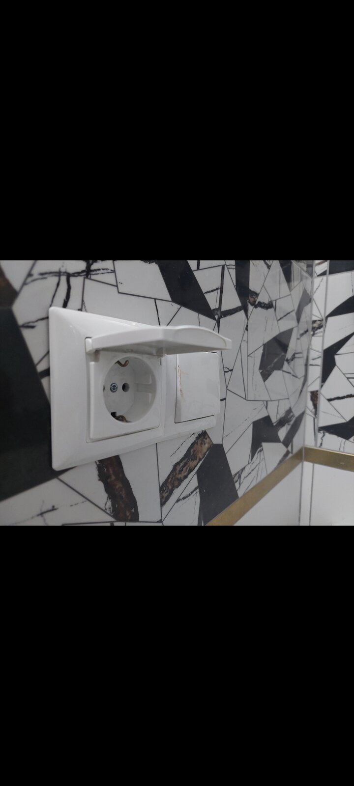

Haklısınız ama bu dediğim 1 -2 yıllık yeni evlerde bile var hemen deforme olmaları ilginç tamam usta çağıralım ama sürekli bozulması da işçilik mi yoksa malzeme mi düşündürüyor
Tırnaklar çok çabuk atıyor
Şimdi banyoda olanı (eklediğim resimdeki) gördüm çok sağlam çok sert asılsak bile çıkmıyor o diğer priz yuvalarından farklı hepsi ondan olabilirdi
Bu desğim yine bir çok evde gördüğüm sorun
Ayrıca ben her seferinde usta çağırmaya karşıyım onun arkasından işini toparlıyouz en azından çevremde denk geldiğim de gerkesi zan altında bırakmıyorum işini iyi yapan var elbette
