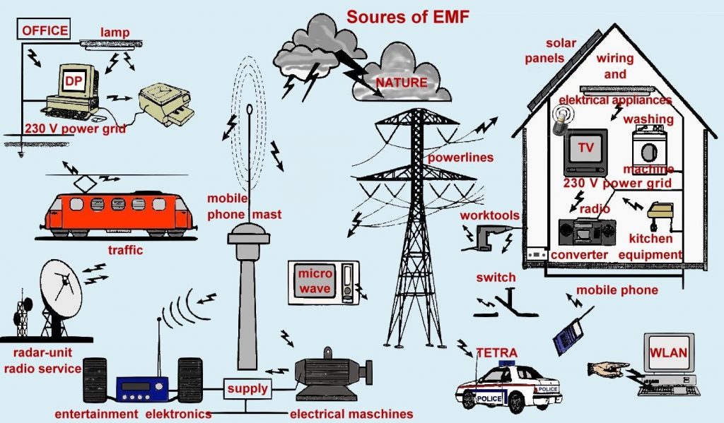

Elektrik ile çalışan bir cihazda iki farklı elektromanyetik etki görülür: Dış ortama yayılım yapar ve dışarıdan etkilenir.
•Dış ortama yayılım yapması yayılım (emission) test standartları ile sınırlandırılmıştır. Örneğin şehir şebekesine yaydığı elektromanyetik enerjinin belirlenen sınırın altında olup olmadığı tespit edilir.
•Dışarıdan ne kadar etkilenip etkilenmediği de bağışıklık (immunity) testleri ile belirlenmiştir. Örneğin 4kV seviyesinde ESD sinyaline bağışıklığı tespit edilir.

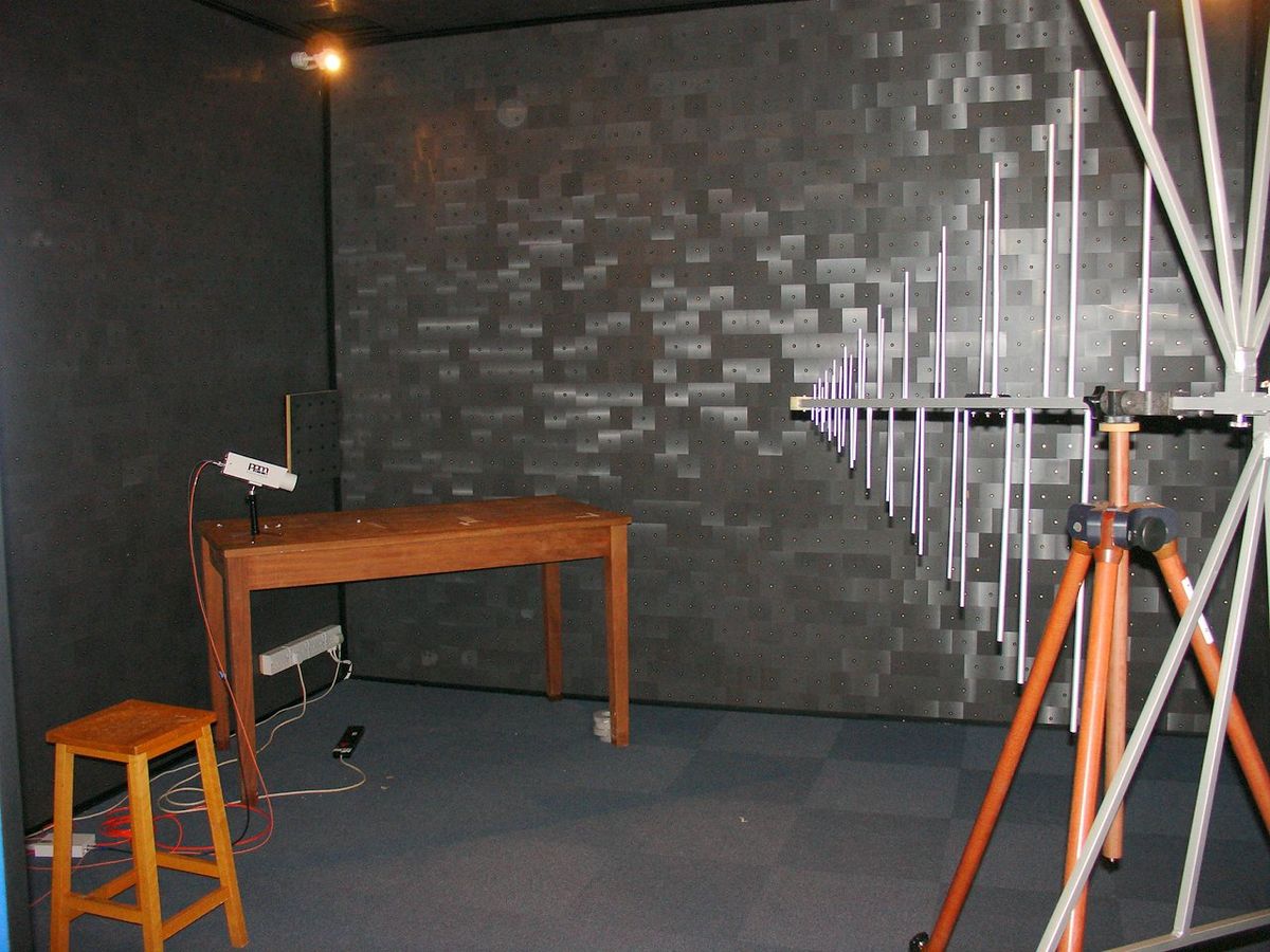

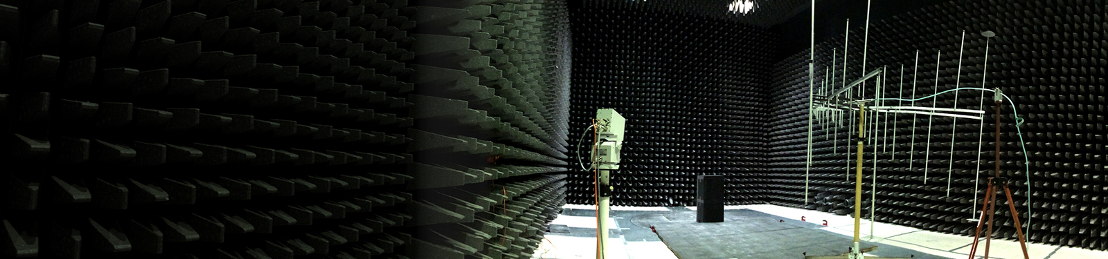

EMC Testi/Elektromanyetik Uyumluluk Testi
CE Belgesi için gerekli olan Elektromanyetik Uyumluluk (EMU ya da EMC) Testleri elektrikle çalışan her türlü ekipmana, makinaya veya cihaza uygulanmalıdır. İster 220V AC ile çalışsın ister DC ile (pil ya da adaptör ile) çalışsın bir elektrikli ürün çevresini elektromanyetik olarak etkileyebiliyorsa ya da çevresinden etkilenebiliyorsa bu ürüne EMC testleri uygulanmalıdır.
EMC Testlerini ilgile ndiren çeşitli yönetmelikler bulunmaktadır: 2004/108/AT nolu EMC Yönetmeliği, 99/5/A nolu Telsiz ve Telekomünikasyon Terminal Ekipmanları Yönetmeliği, 2006/42/AT Makina Emniyeti Yönetmeliği, 93/42/AT nolu Tıbbi Cihaz Yönetmeliği. Bunlardan en çok bilineni ve birçok elektrikli ürünün kapsamında olduğu yönetmelik EMC Yönetmeliği’dir.
EMC Testleri ürün standardı belirlendikten sonra uygulanır, EMC testleri genel olarak aşağıdaki şekilde sıralanabilir:

Günümüz dünyası sürekli teknolojik gelişmelere tanık olmakta ve gelişen teknoloji beraberinde bir takım uyum sorunlarınıda beraberinde getirmektedir. Hayatımızın vazgeçilmez parçası haline gelen teknoloji telefondan, bilgisayara ,ekmek kızartma makinesinden televizyona, cnc makinesinden, elektrikli motorlara kadar günlük ve iş hayatımızın içindedir.
Tüm bu etrafımızdaki cihaz ve sistemlerin çevrede bulunan diğer sistem ve cihazlardan etkilenmeden ve bunları etkilemeden çalışması asgari güvenlik seviyesi bakımından gerekli bir zorunluktur. Sistem ve cihazların gerekli elektromanyetik uyumluluk koşullarını sağlamasına yönelik yapılan testlere (Elektromanyetik Uyumluluk Testi) EMC Testi denir.
Günlük hayatta EMC Testinin önemine örnekler vermek gerekirse, aynı prize takılı Televizyon ve farklı Elektronik cihazın birbirini etkileyerek televizyon ekranında dalgalanma yapması,cep telefonlarının araç ABS sistemlerini etkilemesi, baskı devrelerde sızıntı, cep telefonu ile konuşurken bilgisayarda gürültü oluşması gibi örnekler listelenebilir.
Tüm bu olumsuzluklar ürünlerin hatalı çalışmasına yol açacağı gibi ciddi iş kazalarına da sebebiyet verebilmektedir.Bu bakımdan Elektromanyetik Uyumluluk ciddi önem taşımaktadır.
Zorunlu olarak Elektrik aksamlı veya elektronik ürün, makinenin pazarlanabilmesi için CE Belgesi/İşaretlemesi uygun şekilde yapılmalıdır. 2014/30/AB Elektromanyetik Uyumluluk Yönetmeliği kapsamında oluşan zorunlu standartlara göre uygun olması gerekmektedir. Bu uygunluk ilgili standartlara göre test ve raporlama ile sağlanmalıdır.
Elektromanyetik Uyumluluk EMC Test Laboratuvarımız da ilgili standartlara göre EMC Test hizmetinden yararlanbilirsiniz.

EMC TESTİ
Çevremizde elektromanyetik alanların etkisi hızlı şekilde artmaktadır. Tüm çevremiz elektrikli ve Elektronik ürünler, enerji hatları, Elektrik kabloları vs. ile çevrilidir. Kaçınılmaz olarak yaşam yerlerimiz, caddeler, taşıtlar, giderek daha fazla sayıda elektronik cihazın bir arada, daha yakında ve ortak yaşamasını zorunlu kılmaktadır.
Tüm bu cihazlar hem birbirini olumsuz etkilemeden çalışmak hem de canlılara olumsuz etki yaratmamak zorunda.
Sadece evimizde kullandığımız elektronik cihazları yada hastanede teşhis,tedavi amaçlı kullanılan cihazları düşündüğümüz zaman tüm bu cihazların birbirlerinden etkilenmeden doğru şekilde çalışmasının hayati önemini görebiliriz.
Burada karşımıza ürün güvenliğinin sağlanması konusunda Elektromanyetik Uyumluluk Yönetmeliği çıkar.
Genel olarak, EMC TESTİ iki kategoriye ayrılabilir:
Bağışıklık testi – bir cihazın elektromanyetik gürültüye ve diğer bozukluklara maruz kaldığında nasıl tepki vereceğini ölçer. Bu testlerin amacı, cihazın beklenen çalışma ortamında kullanıldığında amacına uygun olarak çalışacağı konusunda makul bir güvence sağlamaktır.
Emisyon testleri – normal çalışma sırasında bir cihaz tarafından üretilen elektromanyetik gürültünün miktarını ölçer. Bu testlerin amacı, cihazdan kaynaklanan emisyonların, o cihaz türü için tanımlanan ilgili limitlerin altında olmasını sağlamaktır. Bu da, cihazın beklenen çalışma ortamında çalışan diğer cihazlara zararlı parazite neden olmaması için makul bir güvence sağlar.
Yasal uygunluk ve durum tespiti, elektronik cihazların bir veya her iki test tipine tabi olmasını gerektirir.

*Elektrik tellerinden yayılan gibi manyetik alanlar
*Elektrik kesintisi veya diğer elektrik kesintileri nedeniyle oluşan gerilim çukurları
*Yıldırım çarpması nedeniyle elektromanyetik dalgalanmalar
*İletim ve yayılım bozulmaları
*Statik elektriğe bağlı elektrostatik boşalmalar
*Örneğin elektrik şalterleri, motorlar ve röleler, flüoresan lamba balastlarının neden olduğu hızlı geçişler.
Yukarıdaki koşulları simüle etmek ve test edilen bir cihazın bunlardan kurtulma yeteneğini belirlemek için geniş bir ekipman yelpazesi kullanılır.
