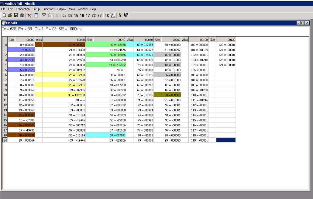

Arkadaşlar merhaba.
Entes MPR45S enerji analizörü ve EMG-12 ethernet modül kullanıyorum. Herhangi bir PLC ye bağlı değil.
ethernet üzerinden bağlandığım emg-12 modülünden modbus ile verileri okumaktayım. ancak veriler aşağıdaki gibi gelmektedir.
mor olan bölüm 3 fazı ayrı ayrı 223.4 v - 225.1v - 223.2 v olarak volt değerleri analizör ekranındaki değerler ile tablodaki değerler aynı.
kahve rengi: akım değer olmalı ( yaklaşık 50-60 amper arası)
sarı: watt
yeşil: Voltamperreaktans
mavi: voltamper
gri: cosQ
Bu değerler hatalı gelmektedir. Analizör ekranı ile aşağıdaki göstergeler tutmamaktadır.
Bu değerleri daha kolay alabileceğimiz bir yöntem var mı?

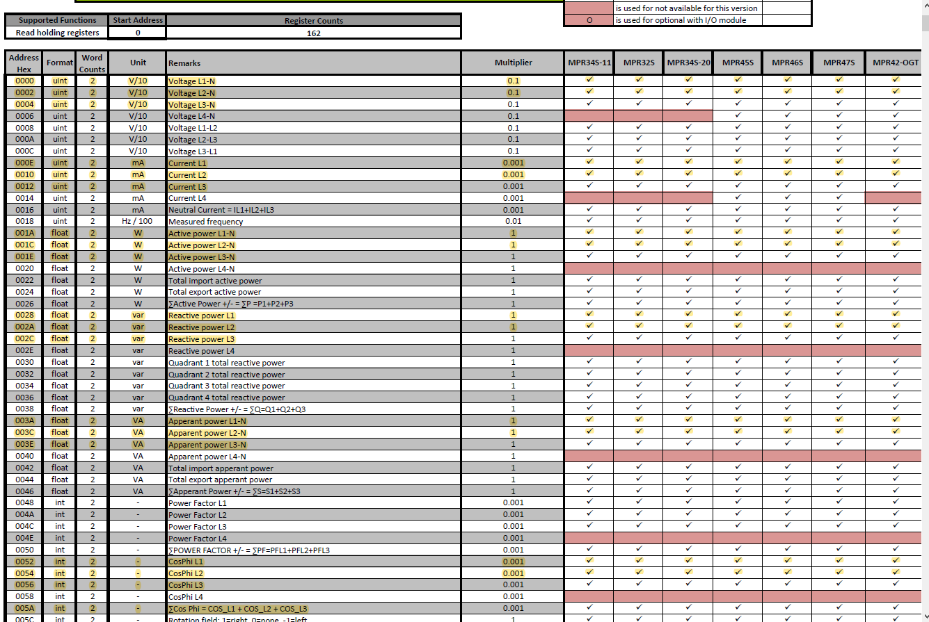

Entes EMG-12 register adres listesi
