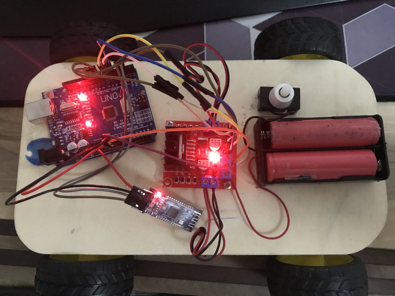

Selamün Aleykum arkadaşlar
engelden kaçan araba yaptık çocukla birlikte her tamam oldu. beslemeyi de 2 tane 18650 pil ile yaptık.
malzeme olarak l293d motor sürücü, hcr04 sensör, 4 motor, ve klon uno kurt kullandık.
yazılımı yükledik ve şöyle bir sorunla karşılaştık.
iki pil ile l293 üzerinden enerji veriyoruz uno içinde jumper ı takıyoruz besleme için ancak kartların ışıkları yandığı halde hiç hareket olmuyor.
usb kablosunu taktığımda her şey düzgün çalışmaya başlıyor. enerjiyi bilgisayardan alınca sorun yok. bir türlü çözüm bulamadık sizce sorun ne olabilir.

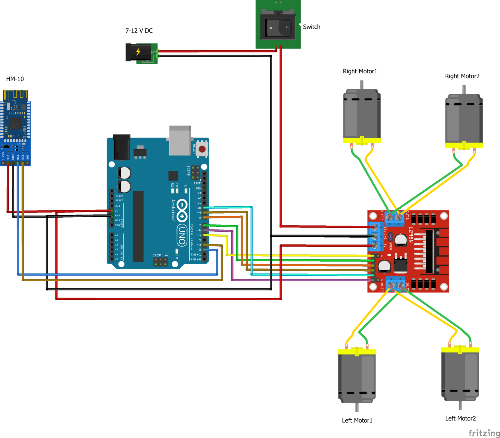

merhaba tekrar işler nedeniyle pek bakamadım. bu arada yeni bir uno kart aldım ama malesef yine aynı sonuç. iki tane 9v pil aldım denedim gene aynı . fotoğraf atayım ama anlaşılır mı bilemedim.
bağlantı şeması ve yüklediğim koduda ekledim. gördüğünüz gibi bütün ışıklar yanıyor bluetooth bağlantısı da tamam ancak sağ sol butonlarına bastığımda bluetooth ışığı titriyor ama motorlarda hareket yok.

Merhaba sürücü kartı ile kontol kartı beslemeleri ayırın. Ayrı ayrı besleyin
