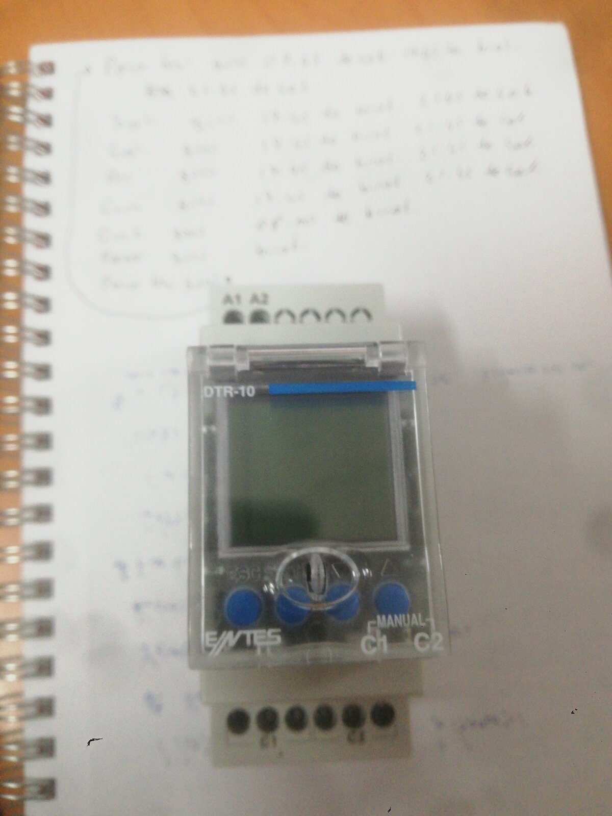

Arkadaşlar merhaba. Entes DTR-10 ile aşağıdaki ayarı yapmak istiyorum. Yardımcı olabilirmisiniz? Haftasonu sistemin kapalı olması aklımı karıştırdı. Teşekkürler

her bir gün için ayrı ayrı program oluştur örnek p1 pazartesi p2 salı p3 çarşamba gibi saatleri aynı olan günler için tek program yapabilirsin ama kafan karışır en iyisi her bir gün için ayrı ayrı programla

dikkat etmen gereken nokta pazartesi için çekeme ve bırakma saatleri aynı gün sıkıntı yok ama diğer günler çekme salı bırakma çarşamba oluyor buna dikkat etmen lazım
