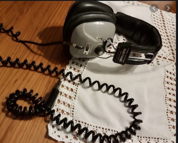

Eski headphone çalıştıramadım. (8ohm 0,5w kulaklık hoparlorleri var)
kenar345
1 Mar 2017
15
48
electown DH-203 marka eski bir kafa kulaklığı elime geçti.
kablolarını tamir ettim ama bilgisayarın ses çıkışına taktım ses alamadım.
Her kulakta birer potansiyometre var ses ayarlamak için.
Kulaklık hoparlörü (8ohm 0,5w her biri)
bu kulaklığı nasıl kullanabilirim
    98.3 KB · Görüntüleme: 15
ölçtüm, potlar temassızlık yapıyormuş aradan çıkardım. çalıştı.
fakat 8ohm 0,5w hoparlörler bilgisayarın ses çıkışına zarar verir mi?
acaba bunları seri bağlasam 16 ohm olsa daha yüksek ses alabilir miyim?
ohm değerinin yüksek olması neyi değiştirir?
Günümüz kulaklıklarının iç hoparlörünü bulup takabilirim
potları değiştireceğim fakat eski potların üzerinde değer yazmıyor. kaçlık pot kullanmalıyım.?
üzerinde monu sterio yazan bir anahtar (bozuk) vardı onu da iptal edip direk normal kulaklıkların sterio bağlantısını yaptım. anahtar sanki mono konumda sadece tek kulaklık çalışacak şekilde düzenlenmişti. bu anahtarı da değiştirip aktif etsem mi bilemedim.
Cep telefonunda deneyin yeterli gelirse pot olarak 5 - 10k pot kullanın derim, seri bağlarsanız zaten mono olacak otomatikman. Orijinal kalması görünmesi adına mono - stereo düğmesi kalmalı bence.
